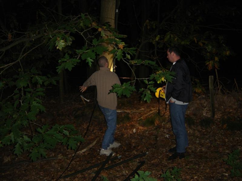

Gast Powerbox Geplaatst: 22 december 2012 Geplaatst: 22 december 2012 Dat is een mooi ding, maar als tshtf ? Dan zijn de bestaande masten toch een beter alternatief en ook sneller? Grt Kans Zelf gebruik ik bij de radio vossenjacht stapel pijpen. Dat zijn alluminium delen van 1,20 meter lang die in mekaar passen. Deze delen stapel je door een boom heen zodat de antenne op ongeveer 30 meter hoogte uitkomt,een hoge boom uitzoeken dat weer wel. De pijpen hebben camo kleur en de antenne is zwart zodat de rijders de antenne en de mast niet zien staan. Tijdens SHTF is het dan geen spelletje meer maar kan ik de ervaring gebruiken om ongezien een signaal uit te zetten in zeer korte tijd. Antenne en mast staan namelijk in 10 minuten overeind. Foto van stapel delen Quote
jobs Geplaatst: 22 december 2012 Geplaatst: 22 december 2012 Zelf gebruik ik bij de radio vossenjacht stapel pijpen. Dat zijn alluminium delen van 1,20 meter lang die in mekaar passen. Deze delen stapel je door een boom heen zodat de antenne op ongeveer 30 meter hoogte uitkomt,een hoge boom uitzoeken dat weer wel. De pijpen hebben camo kleur en de antenne is zwart zodat de rijders de antenne en de mast niet zien staan. Tijdens SHTF is het dan geen spelletje meer maar kan ik de ervaring gebruiken om ongezien een signaal uit te zetten in zeer korte tijd. Antenne en mast staan namelijk in 10 minuten overeind. Is dat, wellicht in een minder hoge versie, sjouwbaar te maken smaen met een zender en accu? Ziet er zeer interessant uit! Is het wat om in een kleine groupbuy ofzoiets wat sets te kopen die aan een aantal basisvoorwaarden voldoen? (fm/am/ssb, vermogen, energiegebruik, etc) Quote

Gast Powerbox Geplaatst: 23 december 2012 Geplaatst: 23 december 2012 Met welke apparatuur peilt de Radio controlle dienst (RCD) tegenwoordig KPN jouw uit?? Bekijk de volgende foto maar even want dit is zeldzaam maar hij is van een maat van mij. De radio en computer unit liggen in de kofferbak en op het dashboard staat de monitor. Tevens hebben ze een besturings unit voor in de auto liggen waar ze de gehele radio in de kofferbak mee kunnen besturen. Op de monitor kunnen ze via grafieken zien wat jouw vermogen/storing/richting is Dit aangestuurd door een 8 vormige antenne die in het dak(hemel)van de auto verwerkt is Dit spul past gewoon in elke auto die je maar kan bedenken. Via dit systeem kan je alle signalen uitpeilen die er maar bestaan! Quote
Gast gerbewoner Geplaatst: 23 december 2012 Geplaatst: 23 december 2012 De RCD is toch over gegaan in het AT? Hierover zijn zat filmpjes te vinden die recenter zijn dan de foto die je nu plaatst. Met het zenden met een antennemast denken de meesten aan het gebruik van een vakwerkmast als antenne. Wat jij laat zien is een antenne die op de grond staat opgesteld en dat is dus geen mast. Op de 20, 40 en 80 meter is dit een heel goed werkende oplossing maar als je een kwart golf van 11 meter op de grond zet heeft dat niet heel veel effect omdat je het daarbij van de hoogte moet hebben. Volgens mij was het de bedoeling dat er een eenvoudige oplossing voor de 27mc gevonden wordt en niet iets voor de amateurbanden. En nog even een venijnig grapje: Ik doe ook iedere drie maanden mee met contesten over de hele wereld. Ik heb nooit iemand gesproken die verder zit dan drie huizen verderop maar ik doe mee Je zult vast regelmatig contacten leggen maar slechts de opmerking dat je meedoet zegt niets over het resultaat. Net als bij handschoenen: Getest tot -25. Bij -3 vroren de handen van de testpersoon maar we zijn doorgegaan tot -25 Quote
Gast gerbewoner Geplaatst: 23 december 2012 Geplaatst: 23 december 2012 Hieronder een foto van de contest Maar oke we gaan weer on topic Toch nog even een vraag. Als ik nog eens goed naar deze fot kijk zie ik gewoon een draadantenne. Heb je voor mij een foto van de hele setup, als in, de paal aan de andere kant waar de rest van de draad aan vast zit. In ieder geval wordt de paal hier niet gebruikt om mee te zenden maar alleen om de draad in de lucht te houden. Quote
