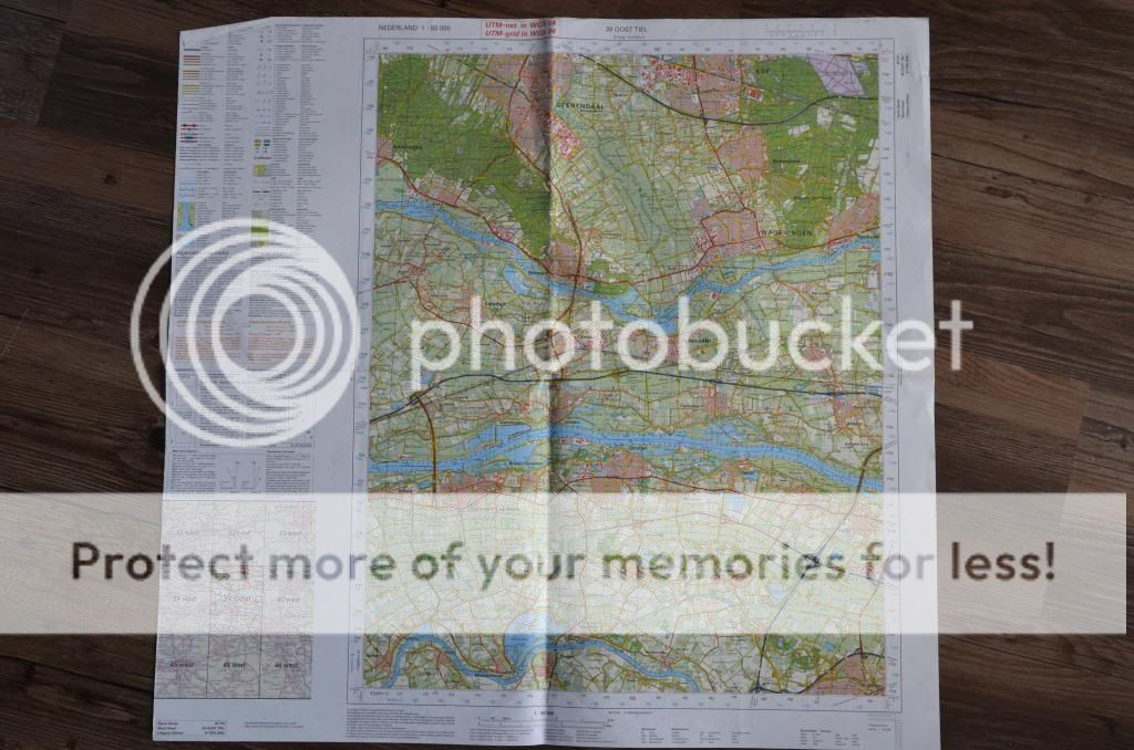

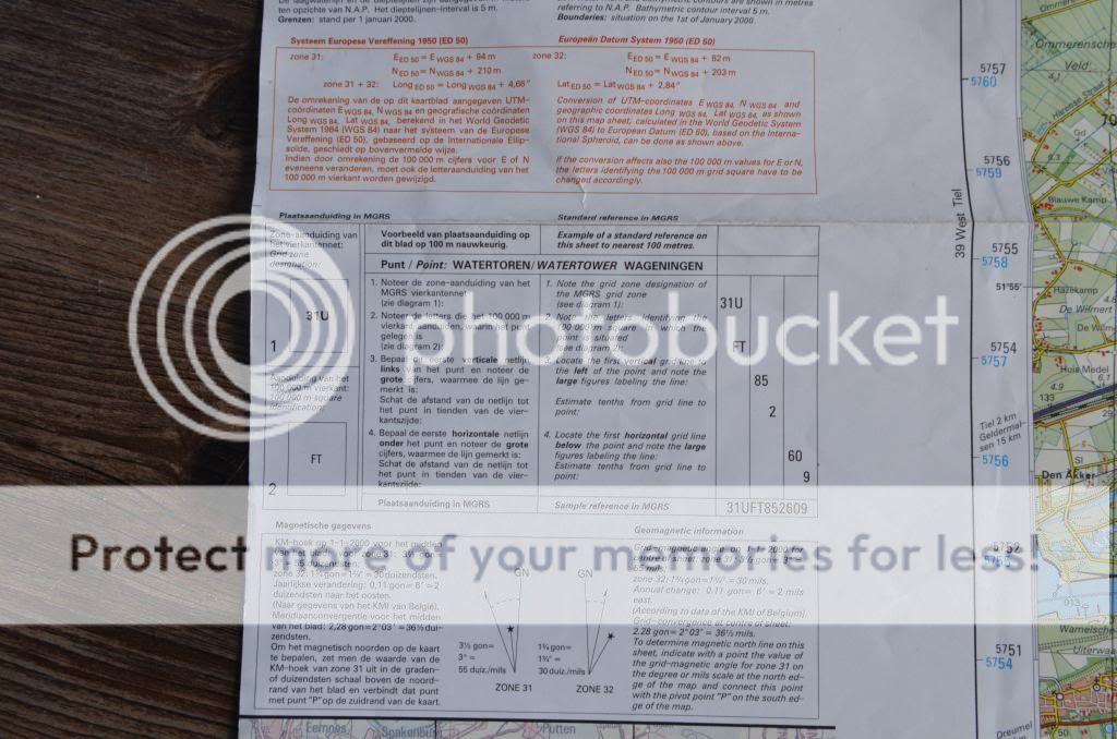

dR3 Geplaatst: 13 oktober 2012 Auteur Geplaatst: 13 oktober 2012 Kaart: Er zijn tientallen soorten kaarten, de belangrijkste dingen: -Er wordt constant gebouwd, wegen veranderen en de natuur veranderd ook. Kaarten worden dus regelmatig bijgewerkt, zorg dus ook voor redelijk recente versies van je kaarten. Oude kaarten werken wel, maar kunnen problemen opleveren bij het vinden van herkenningspunten en wegen etc. -Meestal geld: Hoe kleiner de schaal hoe meer details, maar ook meer papier en minder overzicht. Hoe groter de schaal hoe minder details, minder papier maar meer overzicht. -Kies de juiste kaart voor de job. Ik heb een gemeenteplattegrond met schaal 1:12500, erg handig. Maar op de topografische (staf) kaart van hetzelfde gebied met schaal 1:25000 zie ik veel meer details (zelfs de vorm van unieke gebouwen). Dat komt omdat op de gemeenteplattegrond allerlei details zijn weggelaten, handig voor het overzicht maar in minder bebouwde omgevingen wordt het lastig om je positie te bepalen. -Leer de legenda uit je hoofd, dat maakt het kaartlezen stukken makkelijker. De legenda op de meeste kaarten komt vrijwel overeen, maar dubbelcheck dit altijd. -Zorg voor voldoende kaarten, het is erg vervelend als je ´van de kaart loopt´ bijvoorbeeld bij wegwerkzaamheden. -Bij de meeste kaarten is de bovenkant het noorden, maar niet altijd. Op de meeste kaarten staat een windstreken-roos, de lange punt wijst naar het noorden. -Een paar lijnen op kaarten verdienen extra aandacht: Lengte-, breedte- en hoogtelijnen. Lengte & breedte wordt gebruikt om een kaartvak aan te geven met 2 nummers (of letters). Je leest van links naar rechts (eerste nummer, de breedte), en van onder naar boven (tweede nummer, de lengte). Met die twee nummers kom je op de linker onderhoek van het kaartvak. Een hoogtelijn is een aaneengesloten lijn met een cijfer erbij, wat de hoogte aangeeft. Kaarthoekmeter: Ik gebruik vooral de functie om een coördinaat te bepalen, een coördinaat bestaat uit twee nummers (hoogte & breedte). Een coördinaat op een (staf)kaart bepaal je van links naar rechts, en van onder naar boven. De eerste drie cijfers v/d hoogte & breedte lees je van de horizontale en verticale kaartlijnen, de hoogte is de lijn onder de locatie, de breedte is de lijn links naast de locatie. De overige cijfers meet je mbv de kaarthoekmeter; breedte is de afstand tussen locatie en de eerste lijn links, hoogte is de afstand tussen locatie en de eerste lijn onder. GPS: Nadelen: afhankelijk van batterijen en satellieten, schijnbaar werd in het verleden de nauwkeurigheid bewust verslechterd. Een handige tool maar vertrouw en niet volledig op. Belangrijkste functies: -Je huidige locatie bepalen: met deze coördinaten, een kaart en kaarthoekmeter kun je je positie op een kaart bepalen. -Een coördinaat vinden: met behulp van je huidige en ingevoerde locatie kan de GPS bepalen welke richting je moet gaan om op de ingevoerde locatie uit te komen. Curvimeter: Zoek de schaal van de kaart op en rol (het wieltje van) de curvimeter over de route op de kaart. Vervolgens kun je op de curvimeter, bij de juiste schaal, de afstand van de route aflezen. Staat de juiste schaal niet op je curvimeter? Geen probleem: kaartschaal delen door de curvimeterschaal en de uitkomst vermenigvuldigen met de gemeten afstand levert de juiste afstand op. Hoogtemeter: Ik heb hier zelf geen ervaring mee, wat ik ervan weet: er zijn elektronische (los, in gps of horloge) en mechanische modellen. Feitelijk zijn het barometers met een hoogteschaal. Hoe hoger, hoe ijler de lucht, hoe hoger de meter stijgt. Bij het navigeren wordt deze tool gebruik onder of boven het aardoppervlak, bijvoorbeeld in grotten of bergen. Op een stafkaart staan hoogtelijnen, met behulp van de hoogtemeter kun je globaal de huidige locatie op de kaart bepalen. Als je 1 herkenningspunt kunt zien, kun je vrij nauwkeurig mbv kaart & hoogtemeter & kompas je locatie vinden. Met het kompas bepaal je de richting tov het herkenninspunt op de kaart (trek een lijn), met de hoogtemeter bepaal je de locatie mbv de hoogtelijnen op de kaart. Let op: net als bij barometers moet je hoogtemeters regelmatig ijken, doe dit op punten waarvan je de hoogte weet. Tools - Wat raad ik aan? Kompas: Recta DP6g. Reden: ongevoelig voor inclinatie wereldwijd, declinatie is zelf te wijzigen. De behuizing beschermt het kompas, en mbv de uitklapbare spiegel kun je zeer nauwkeurig de richting bepalen omdat je op ooghoogte kunt richten en tegelijk kunt aflezen. De richtpunten zijn voorzien van lichtgevend materiaal waardoor dit kompas ook bij weinig licht bruikbaar is. Kaart: alleen stafkaarten met schaal 1:25000 hebben voldoende details, nadeel is wel dat je daardoor meer papier nodig hebt en het overzicht kunt kwijtraken bij het plannen van langere routes. Een overzichtskaart is dan handig. Stafkaarten kun je via het kadaster aanschaffen, soms via outdoor- of dumpzaken. Ook de ANWB heeft goede kaarten. Kaarthoekmeter: elke kaarthoekmeter voldoet. GPS: ik heb zelf een Garmin Foretrex 101, werkt op 2 penlites en gaat lang mee (simpel scherm). Reden om geen model met kaarten te kopen: ik wil een GPS alleen gebruiken om mijn locatie te bepalen of globaal de route naar een coördinaat te kunnen volgen. Kleurenscherm/kaarten kosten meer batterijen, en aan de kaart heb je niets zodra je batterijen leeg zijn. Curvimeter: optioneel, koop een simpel mechanisch model ipv elektronisch. Aflezen is erg simpel en je bent niet afhankelijk van batterijen. Hoogtemeter: optioneel, Nederland is zo vlak dat een hoogtemeter niet zinvol is voor navigatie. In bergen is dit echter een essentiële tool voor plaatsbepaling. Ik heb hier zelf geen ervaring mee dus ik kan geen merk/model/type aanraden. Routes bewaren Toen ik nog bij Scouting zat en regelmatig aan het ´hiken´ was, werden allerlei technieken gebruikt om een route aan te geven. Veel leuker dan een lijntje over een kaart volgen! Deze technieken kun je prima gebruiken om een route uit te zetten voor je kinderen, maar ook om je eigen BOL te vinden. Ook al kennen de meeste scouts deze technieken, je kunt alleen het eindpunt bereiken als je het startpunt kent. De meeste staan hier beschreven: http://www.scoutnet.nl/~stappershike/technieken.html Veel van deze technieken kun je prima verstoppen in een tekening of foto, bijvoorbeeld de strippenkaart-, vector-, helikopterroute. Bij coördinaten kun je bijv de eerste cijfers weglaten (indien je het kaartvak kent), en de rest verstoppen in een reeks cijfers. Opmerking: bij sommige technieken kun je een kenmerk terugvinden op een kaart. Bij de kruispuntenroute kun je bijvoorbeeld een 5-sprong terugvinden. Oppassen met herkenningspunten vermelden als je het niet te gemakkelijk wil maken. Zelf tools maken -Een kaarthoekmeter kun je kopiëren op plastic, of je gebruikt een liniaal of een geodriehoek. -Ipv een curvimeter kun je ook een liniaal oid gebruiken, of een stukje touw wat je opmeet. -Een goed kompas zelf maken is onmogelijk, het noorden vinden is echter prima mogelijk zonder kostbaar gereedschap: *Mos op bomen/stenen groeit meestal op het noorden. *Naaldbomen groeien meestal richting de zon, in NL dus het zuiden. *Wind: in NL meestal het zuidwesten. *Vogelnesten: meestal uit de wind, in NL zuidwesten. *Jaarringen bomen: meestal het dikst uit de wind, in NL zuidwesten. *Zon: Leg je horloge plat en richt de kleine wijzer op de zon, het middelste punt tussen de kleine wijzer en de 12 geeft het zuiden aan. Wel op wintertijd zetten. Als je een digitaal horloge hebt: teken een horloge op de grond met de juiste tijd, waarbij de kleine wijzer op de zon gericht is. *Maan: maak een maankompas van papier: http://www.woodcraftsurvival.nl/survivaltechnieken/navigeren/navigeren%20op%20de%20maan.htm *Sterren: de poolster schijnt in het noorden. *Zelf een kompas maken? Stukje metaal (naald, spelt, spijker oid) magnetisch maken (magneet telkens 1 richting over het metaal halen) en laten drijven op water. Bijvoorbeeld op een stukje kurk, papier, blad. Magneten zitten in vrijwel elke speaker, ook die oordopjes. Het stuk metaal geeft uiteindelijk de noord-zuid lijn aan. Het westen-oosten weet je door te kijken waar de zon staat. Quote

dR3 Geplaatst: 15 oktober 2012 Auteur Geplaatst: 15 oktober 2012 Voor gebruik GPS en kaart en welk coordinaat stelsel. Stel je GPS in naar het juiste coordinaat stelsel UTM is veel gebruikt, een afgeleide hier van is het MGRS wat wordt gebruikt op stafkaarten. Per land zie je wel vaak weer dat hier verschil in zit, Brits grid, fins grid, rijksdriekhoekmeeting etc. Lengte en breedte graad werkt minder in het veld (nautisch is het prima). Klopt, was ik vergeten dus zal het toevoegen aan m'n startpost. Thanks! Stel je GPS altijd in op het grid wat je kaarten gebruiken! In NL is dat meestal de rijksdriehoeksmeting, ook voor stafkaarten. Quote
dR3 Geplaatst: 15 oktober 2012 Auteur Geplaatst: 15 oktober 2012 @dR3 echt een hele goede post met nuttige informatie. Ik heb geen ervaring met stafkaarten maar heb begrepen dat je gps coordinaten kan omrekenen en dan op de kaart vinden. Weet jij of er een goede howto voor bestaat die dit aan een leek duidelijk kan maken? In ieder geval bedankt Rover Stond al in m'n post, maar misschien is het een goed idee om er een aparte kop voor te maken. En ik moet nog toevoegen dat je de GPS moet instellen op hetzelfde grid als je kaart, anders beland je zo in een ander werelddeel Kaarthoekmeter: Ik gebruik vooral de functie om een coördinaat te bepalen, een coördinaat bestaat uit twee nummers (hoogte & breedte). Een coördinaat op een (staf)kaart bepaal je van links naar rechts, en van onder naar boven. De eerste drie cijfers v/d hoogte & breedte lees je van de horizontale en verticale kaartlijnen, de hoogte is de lijn onder de locatie, de breedte is de lijn links naast de locatie. De overige cijfers meet je mbv de kaarthoekmeter; breedte is de afstand tussen locatie en de eerste lijn links, hoogte is de afstand tussen locatie en de eerste lijn onder. Quote
overleven Geplaatst: 15 oktober 2012 Geplaatst: 15 oktober 2012 Nederlandse Stafkaarten werken juist met UTM en MGRS (Military grid reference system) en Lat & Long. Militairen werken nu juist met MGRS omdat het een NAVO standaard is zodat iedereen over het juiste praat. De kabouter kaarten die ooit online stonden waren geen stafkaarten mocht je deze bedoelen. Die heb ik trouwens nog wel ergens digitaal staan. Quote
Gast Dick Berts Geplaatst: 15 oktober 2012 Geplaatst: 15 oktober 2012 Ik gebruik de silva Expeditie 54, dit is een prisma& plaatkompas en werkt vele malen handiger (wat PC2K ook schrijft). Je kan met die Recta DP6g niet goed door je kompas heen kijken om goede kaartkoersen te schieten, hierdoor werk je minder nauwkeurig en heb je weer meer afwijking. Voor gebruik GPS en kaart en welk coordinaat stelsel. Stel je GPS in naar het juiste coordinaat stelsel UTM is veel gebruikt, een afgeleide hier van is het MGRS wat wordt gebruikt op stafkaarten. Per land zie je wel vaak weer dat hier verschil in zit, Brits grid, fins grid, rijksdriekhoekmeeting etc. Lengte en breedte graad werkt minder in het veld (nautisch is het prima). @overleven @Chinook Ik kom hier op een onderwerp dat me zeer na aan het hart ligt. Hoe als prepper om te gaan met een ex sergeant van het Korps Mariniers, survivalexpert met een eigen survivalschool? Ook al is het lang geleden, ik heb natuurlijk heel veel te maken gehad met onderofficieren mariniers. Een doodenkele keer heb ik een collega mariniers officier zien afbranden, omdat hij zo stom was om kritiekloos achter zijn onderofficieren aan te lopen. En soms moet je een domme onderofficier wel eens bij zijn nekvel grijpen en hem een andere kant uitsturen. Maar wat ik oneindig veel vaker heb meegemaakt, is dat officieren tot ver beneden hun enkels afbrandden, omdat ze uit pure arrogantie niet door hadden, dat het echte vakmanschap en de echte ervaring niet bij de officieren (die overigens beslist ook wel eens waardevol zijn) maar bij de onderofficieren zit. Je bent dus meestal een lul met vingers, als je niet naar een sergeant der mariniers luistert. Ik raad mijn mede prepper dan ook aan, om alle berichten van Dennis als een cadeautje te zien en ze uit te spellen (doe ik zelf zeker!). Uiteraard gaan we niet kritiekloos achter Dennis aanlopen, maar dat doet geen enkele prepper. Op de Buksendag liet Chinook me haar Recta DP 6 kompas zien. Op zich een goed kompas. Ik probeerde een peiling te nemen, keek op zes manieren door dat ding heen, maar ik kon mijn draai niet vinden. Dennis heeft helemaal gelijk, het Silva kompas is vele malen beter. Was ik glad vergeten. Dank je wel Dennis. Ik heb gelukkig ook nog een Silva. Chinook, niet meteen een nieuwe kopen hoor, deze is ook wel bruikbaar. Quote
dR3 Geplaatst: 15 oktober 2012 Auteur Geplaatst: 15 oktober 2012 Nederlandse Stafkaarten werken juist met UTM en MGRS (Military grid reference system) en Lat & Long. Militairen werken nu juist met MGRS omdat het een NAVO standaard is zodat iedereen over het juiste praat. De kabouter kaarten die ooit online stonden waren geen stafkaarten mocht je deze bedoelen. Die heb ik trouwens nog wel ergens digitaal staan. Ik denk dat we het begrip 'stafkaart' moeten definiëren, ik kan het fout hebben dus corrigeer me gerust! Stafkaarten in NL werden vroeger door het leger gemaakt, die dienst is uiteindelijk overgeheveld naar het kadaster. Tegenwoordig worden die stafkaarten van het kadaster topografische kaarten genoemd, maar in de volksmond wordt nog vaak de term stafkaart gebruikt. Op deze kaarten wordt het RD grid gebruikt. De kaarten die het leger tegenwoordig gebruikt (en ik niet ken) worden ook stafkaarten genoemd, maar hebben een ander grid (MGRS) begrijp ik van jou. Voor de prepper/burger maakt het in principe niet uit welk grid je gebruikt, zolang op kaart & gps maar hetzelfde grid gebruikt wordt. Quote
overleven Geplaatst: 15 oktober 2012 Geplaatst: 15 oktober 2012 Voor mij is een Stafkaart ook een militaire kaart dus dat klopt voor wat betreft je begrip ga ik met je mee En wat je zegt zolang je maar afstemt wel stelsel je gebruik maakt en dat ook wel verteld. Als de ene denkt dat je RD werkt en de andere MGRS dan kom je verkeerd uit. Denk meer wie er gebruikt maakt van de kaarten en dat de kaartdienst daar een coordinaatstelsel aanhangt. Militair gebruik UTM en wandel en ciciel gebruik RD. Dus als je bij defensie zit en je gebruikt daar militaire "stafkaarten" dan vind je daar niet het RD systeem op maar UTM, MGRS en Lat Long. Een nieuwere Stafkaart kan je herkennen aan de snelwegen deze staan erop in het paars. Twee voorbeelden van een militaire stafkaart 39oost Tiel, deze voorbeeld kaart komt uit 2000 De aanvulling op de tweede foto, hier zie je aan de zijkant van de kaart de verschillende coördinaat stelsels staan, UTM 5755, bij MGRS laat je de kleine letters weg en gebruik je alleen 55 plus de zone aanduiding, en 51 graden en 55 minuten voor de lat long. Quote
