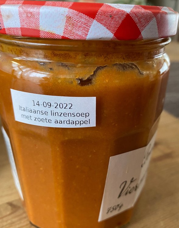

food prepper Geplaatst: 18 september 2022 Auteur Geplaatst: 18 september 2022 best forum leden. het is al weer een tijd geleden voor mijn laatste reactie in dit draadje. ik hoop dat jullie mij dit zullen vergeven. maar ik was het forum eigenlijk vergeten, en kwam het weer tegen in Google en wel mijn eigen draadje alhier op het forum. genoeg gezeur mijne kant. ik heb weer eens een 15liter soep gemaakt en verwerkt in Bonne Maman potten van 750gr. per 14 gelijk in de canner 75minuten. zie foto en het resultaat is weer heerlijk. 1 Quote

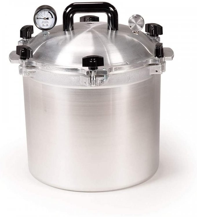

Hommerson Geplaatst: 27 september 2022 Geplaatst: 27 september 2022 Op 2-9-2020 om 20:47, food prepper zei: beste merv. Grijpstra. en snelkookpan is ook geschikt, op de hoogte stand om bv vlees en kip in te steriliseren. 90minuten op druk. dit dan ook alleen in potten met schroef deksels. weckpotten vliegen de rubbers van tussen de deksels. oja en de potten niet op de bodem van de snelkookpan zetten maar op en rekje of theedoek. en op youtube kun je zien hoe ik werk met een high pressure canner. alles kun je inmaken, van het weekend ga ik Beef Stew maken. dit zijn complete maaltijden in potten. nog iets ik ben al een hele tijd bezig met dit systeem. ik begon ook met een snelkookpan maar er kon maar 1 potje in mijn snelkookpan. dus ik toch maar via ebay een all American canner 921 gekocht. en deze maakt met de seizoenen overuren. ik hoop je voldoenden te hebben geïnformeerd te hebben. grt E. Hoe heet je op YouTube? Heb wel wat filmpjes gezien van cannen maar was Engels, hek nie zoveel mee hahaha Quote
