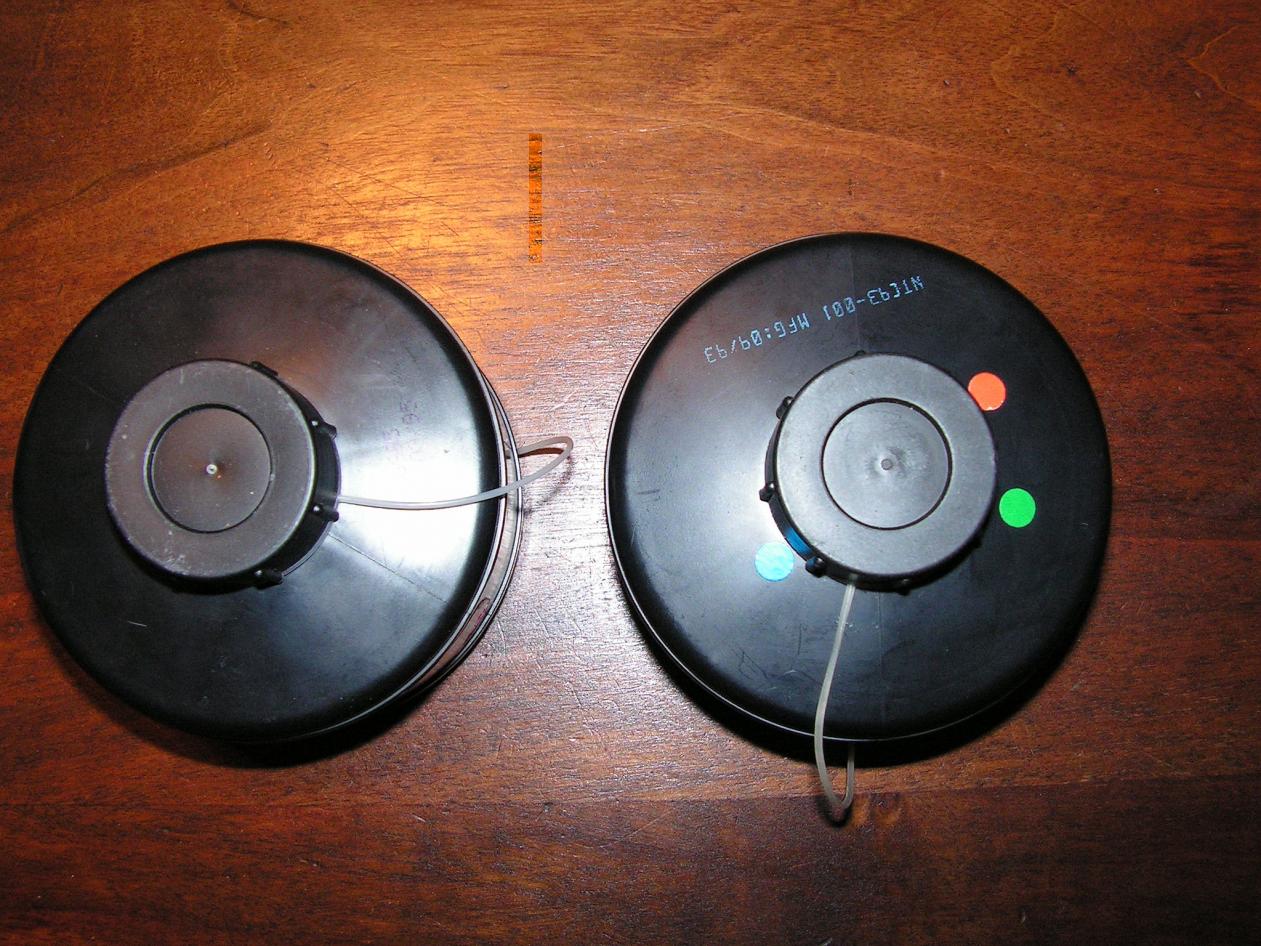

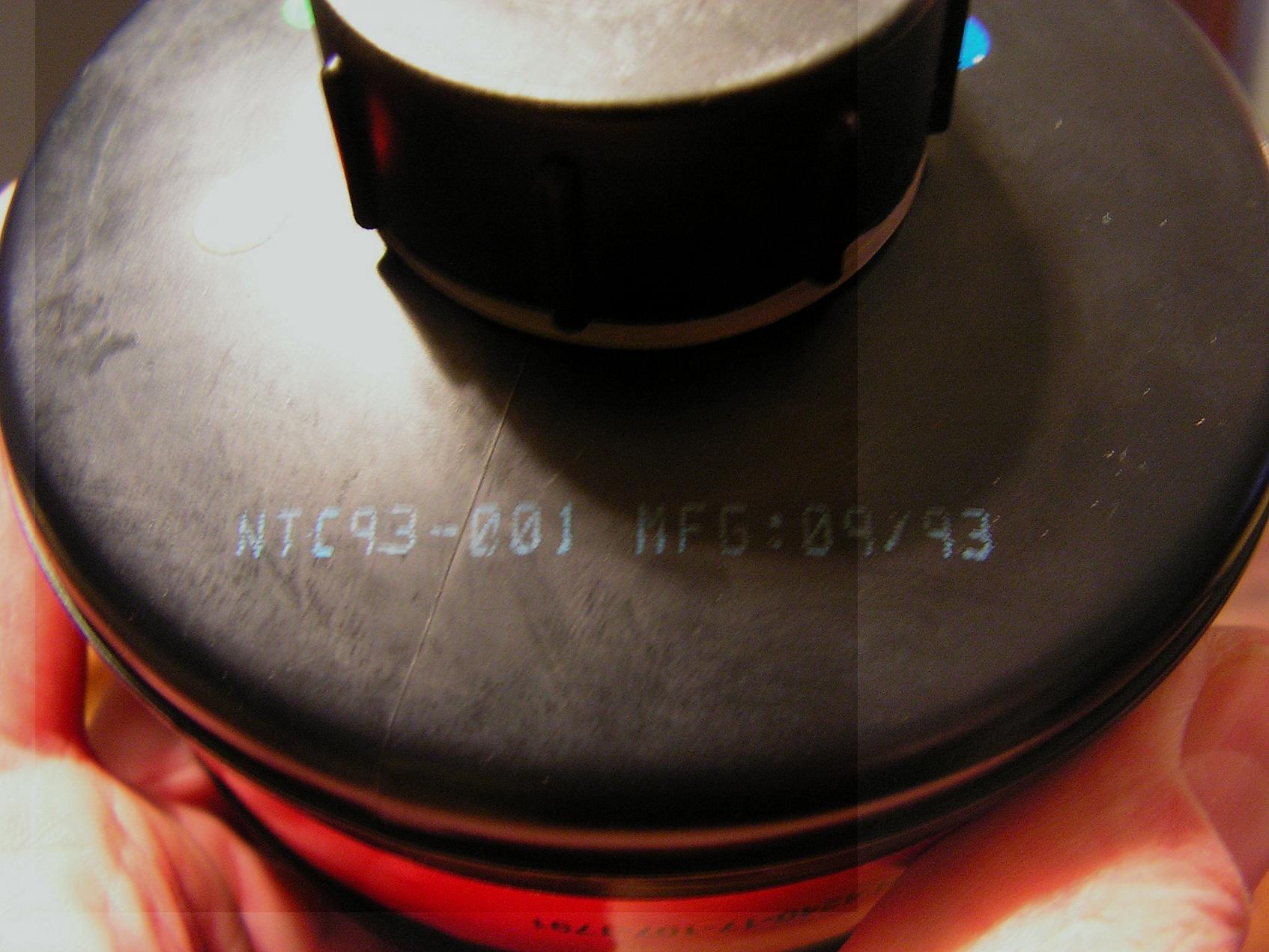

Gast Geplaatst: 25 november 2014 Geplaatst: 25 november 2014 IK plaats toch even een paar Foto's van Defensie Filters uit 1993 en 1997 Zoals je ziet(1997 versie) 1 bus geen codering maar wel dezelfde eigenschappen en NSN Nummer( 4240-17-107-1791 ). De 1993 Bus heeft Groen/Blauw en Oranje.Voor zover ik weet krijg je voor oefening dezelfde bussen als voor een oorlog situatie. Hangt natuurlijk wel af van wat er loos is en wat er vermoedelijk in de lucht zit.Veel van die oudere filters zullen dus niet meer geschikt zijn ?? Maar omdat het oefening is en ze gebruikt zijn, krijg je nieuwe bij een NBC Situatie Ik heb nog twee andere filters met andere coderingen maar deze liggen niet thuis en zijn Recent 2013 en zijn Groter kwa volume. Volgens mij zijn de Defensie type filters CBRNF12CE (Weet ik niet zeker)http://www.avon-protection.com/Other/filters.htm En krijg je ten tijde van oorlog een van de andere in de Rechtse rij (Via Link te zien) Hierbij nog een link met Info omtrent de op de Defensie filters vermelde NTC code http://www.proki.org/gas-filters.htm Zie SCOTT NTC-1 Long Life Filter !! Op de Defensie filters staat dus Beginnende met NTC-001 vermeld Quote
