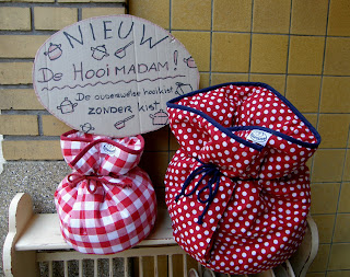

Stuudje Geplaatst: 10 mei 2014 Geplaatst: 10 mei 2014 Ik gebruik een oude wollen deken als hooikist. Mijn pan wikkel ik eerst in een theedoek(vanwege knoeien en vlekken) en dan zet ik de pan in de dikke deken. Die deken kostte 3,50 ooit,lang geleden. Ik heb originele hooikisten, maar dat is minder handig dan de deken Je kan zelfs een oude verhuisdoos gevuld met kranten gebruiken als hooikist. De heel moderne variant is de hooimadam. Een soort hoes gemaakt van een wollen stof. In de moderne keuken past best een inbouwvariant. 1 Quote

Stuudje Geplaatst: 10 mei 2014 Geplaatst: 10 mei 2014 Deze Greenstove bestaat dus uit twee met piepschuim gevulde zakken. Die kan je in je keukenkastje, lege oven, wasmand doen en daar je pan in doen. Hier te bestellen. Maar natuurlijk ook gewoon zelf te maken. Quote
