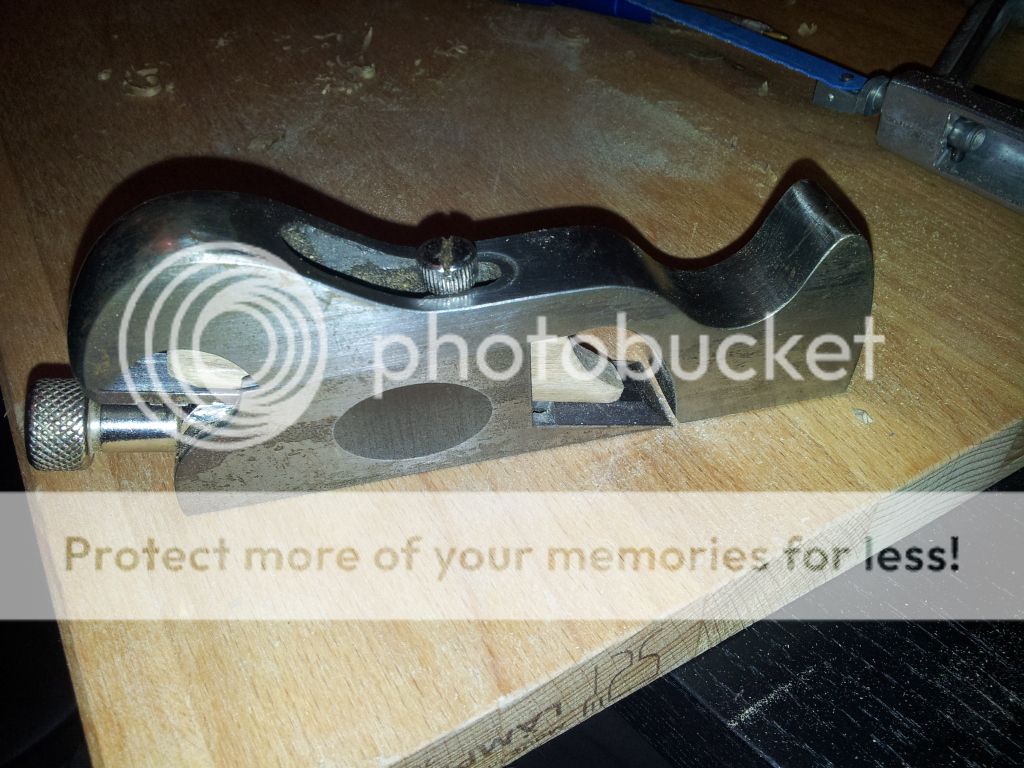

wiskers Geplaatst: 7 januari 2014 Geplaatst: 7 januari 2014 @Joop dit kleine schaafje bedoelde ik.. kosten: € 7,50 excl verzenden Quote
wiskers Geplaatst: 7 januari 2014 Geplaatst: 7 januari 2014 Nog even over het brons, (ik ben nu eenmaal een metaalliefhebber..) bij ons op het dorp zagen ze het inderdaad gewoon voor je af op lengte.. Als ik een freesbankje had zou ik het zo voor je namaken.,. maar goed, op de hand kan het ook hoor, met een setje goede vijlen ben je er zo.. .het originele materiaal lijkt inderdaad meuk, een of ander gegoten lichtmetaal; is niet met hardsoldeer te repareren als ik het zo inschat , en aluminium lassen is een heel gedoe dat de sterkte niet ten goede komt... Een halve meter messing 15 vierkant kost ca 25 eur (messing kan ook wel) leuk dilemma voor je, hout of metaal.. ik ben erg benieuwd wat je gaat kiezen.. grts Wisks Quote
Joop Geplaatst: 7 januari 2014 Geplaatst: 7 januari 2014 @luna1988 ik denk graag over mezelf dat ik goed met gereedschap om weet te gaan(maar dat denken de mensen die dat niet kunnen ook natuurlijk:cool:) Normaal denk ik hetzelfde over dat soort dingen hoor maar dan net die ene keer dat je een replica koopt is het gelijk prijs. Normaal beoordeel of ik mn gereedschap vaak ga gebruiken of niet. Zo heb ik 2 spookschaven die samen 10 euro nieuw waren maar die had ik voor 1 klusje en denk ik verder weinig nodig te hebben. Voor dat schaafje had ik dan meer geld over gehad. Beitels en andere schaven zijn ook allemaal van een goede kwaliteit(geen ongelofelijke exclusieve maar gewoon goed) @Wafels schroefmofjes bedoel je(zo noemde wij die dingen altijd). Wel grappig dat je daarover begint aangezien ik net in mn spullen een zakje van die dingen opgesnord had om ook eens te kijken. Die vallen denk ik trouwens wel af omdat met de beschikbare dikte je amper een hele slag van dat grove schroefdraad hebt gehad voordat je de rest moet wegslijpen maar hou het nog even in mn achterhoofd. azobe en paardenvleeshout zaten allebei zo uit mn hoofd rond de 15000N op de schaal van Janka qua hardheid waar eiken rond de 7-8k zat en purperhart rond de 12k Maar zal het voor de zekerheid wel nog even op moetten zoeken^^. Dat van die schaven dat weet ik wel hoor, is om de beitels scherp te houden. Maar had die schaven mee naar binnen genomen omdat ik de beitels nog wil gaan slijpen op mn nieuwe japanse waterstenen dus mocht wel eventjes voor de foto. Leuk weetje ik heb tijdens de bouw van mn boot een hamer gebruikt met azobe als hamerkop(zelf gemaakt) Nou heb ik die hamer ook voor andere dingen gebruikt onder andere assen losbeuken van brommers en andere hout op metaal actie en gaat eigenlijk prima zitten wat putten in maar dat hout is echt bijzonder hard. enige probleem is dat je normaal een houten hamer wilt gebruiken omdat deze zachter zijn en zo je werk minder beschadigen als je ze wilt gebruiken om bijvoorbeeld een pen-gat verbinding in elkaar te zetten maar daar heb ik hem nooit zo mee vertrouwt @Keyser Suze dat was ook de bedoeling van dit draadje toch? las ook ergens dat ze dat schaafje nieuw niet meer maken(is nu nog wel nieuw verkrijgbaar) geeft ook wel aan dat je soms gedwongen bent dingen te repareren en je niet zomaar alles kunt kopen. Quote
wiskers Geplaatst: 7 januari 2014 Geplaatst: 7 januari 2014 wat een mooi bootje!! petje af, applaus.. vakmanschap hoor. Quote
Joop Geplaatst: 7 januari 2014 Geplaatst: 7 januari 2014 @wiskers dat schaafje wat jij laat zien noemen ze in het engels een chisleplain omdat je met dat schaafje in hoeken kan schaven omdat er geen neus voor zit. Denk alleen dat dat schaafje meer schraaps dan schaaft omdat de hoek van de beitel t.o.v. veel scherper is. Dus eerder voor verf verwijderen o.i.d. denk ik daar raden ze zo'n goedkoop neusschaafje ook wel eens voor aan omdat je in principe met die dingen je de beugel die bovenop gemonteerd zit eraf kan halen om zo van je 'rabbetplane/shoulderplane een chisleplane' te maken ik ga in ieder geval beginnen in hout omdat ik dat makkelijk voor handen heb. Zou als ik nu een perfect vierkant stafje brons/messing wat dan ook in mn bezit had toch eerst een mock-up in hout maken denk ik om een beetje te experimenteren. Denk dat ik een stukje eiken pak want dat heb ik hier makkelijk voorhanden anders moet ik eerst langs mn ouders om daar een stukje te halen. Metaal zou mij ook aanspreken omdat het in principe duurzamer is in gebruik dan hout denk ik. Alleen ik heb zelf natuurlijk meer met hout en ik heb mooie houtsoorten en ik kan natuurlijk op kritieke punten ergens een mooi koperen spijkertje in tikken om de druk op te vangen. Ga denk ik morgen eens een beginnetje maken. Nu eens kijken of ik die botte beitels nog scherp kan krijgen Quote

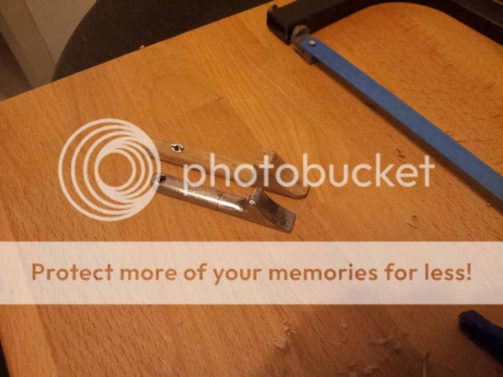

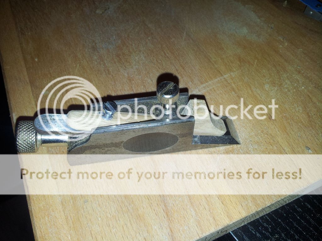

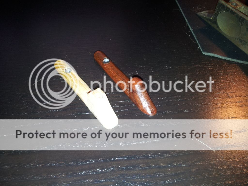

Joop Geplaatst: 9 januari 2014 Geplaatst: 9 januari 2014 @wiskers ben eens begonnen aan mn eerste poging voor de reparatie. Van eikenhout de ruwe vorm getekend en gezaagd en toen langzaam steeds een beetje meer materiaal afnemen totdat hij net past in de ruimte in de schaaf. Uiteindelijk toch gekozen om het schroefmofje te gebruiken waar @Wafels het over had. Het ding was eigenlijk veel te groot dus gewoon in het voorgeboorde gat gedraait en de rest weggezaagd en gevijld. Uit eindelijk paste het dan eindelijk en werkt eigenlijk gewoon goed. Veel meer dan de beitel omlaag te drukken hoeft het stukje ook niet te doen natuurlijk Quote
Wafels Geplaatst: 9 januari 2014 Geplaatst: 9 januari 2014 @Joop dat ziet er goed uit , knap werk en ik hoop dat het sterk genoeg is wellicht kun je bij die voorste schroef over het hout nog een stukje metaal buigen om ervoor te zorgen dat die schroef niet te ver het hout in gedrukt wordt . Vraagje heb je het al uitgeprobeerd gr will Quote

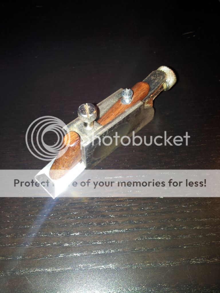

Joop Geplaatst: 10 januari 2014 Geplaatst: 10 januari 2014 @Wafels ik denk in principe dat het wel sterk genoeg is. ik had eerst het idee om inderdaad dat punt ook te gaan versterken maar het is allemaal zo klein en komt zo nauw met de passing dat het toch niet echt reeel is om daar iets op te plakken of in te schroeven o.i.d. Wel zit ik nog met het idee om in plaats van eiken er nog eentje in purperhart te maken wat ik nog heb liggen, dat is in principe 2 keer zo sterk namelijk. Quote

Joop Geplaatst: 11 januari 2014 Geplaatst: 11 januari 2014 @Wafels @wiskers @Keyser Suze Nu even het eindresultaat: 1 Quote
