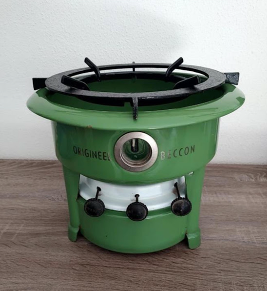

drempler Geplaatst: 18 januari Geplaatst: 18 januari (aangepast) Ik gebruik peteroleum stellen voor iets anders dan eten op te koken. IK heb zon oude met twee lonten waar dus een voornamelijk geel vlammetje af komt net als een olie lamp. Die dingen roetten nogal en echt heel veel hitte komt er ook niet af. Ik heb deze is besteld op aliexpress: https://nl.aliexpress.com/item/4000966405522.html De bouw kwaliteit is erg laag, lees slechte afwerking goedkope kwaliteit en erg dun blik. Maar de brander die erop zit is wel ene stuk beter, er komt een blauwe vlam af en wordt erg heet, de brander is te vergelijken met die van peterloleum kous kachels. Voor de 21 euro die ik destijds betaalde is die eigenlijk nog wat te duur vindt ik maar als zo'n ding van een wat betere kwaliteit gemaakt wordt en hij kost ergens rond de 30 tot 45 euro heb je hier een prima brander voor relatief weinig geld. 18 januari aangepast door drempler 2 Quote

drempler Geplaatst: 25 februari Geplaatst: 25 februari Zo'n bovenste rooster is voor iemand met een beetje ervaring in metaal redelijk makelijk te maken 2 Quote

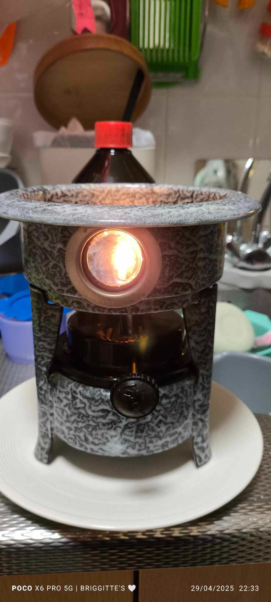

Briggitte Geplaatst: 27 april Geplaatst: 27 april Informatie gevraagd voor oudere dame zonder internet. Een kennisje, een al wat oudere dame, heeft in een kringloopwinkel een petroleumstelletje (1 pit) op de kop weten te tikken: ze liet het me zien toen ik lont voor haar bestellen ging. Het viel me op dat het glaasje ontbrak. Is dit stelletje in tijden van nood ahw nog als een ‘kacheltje’ te gebruiken? Zo ja: fijn, zo nee; waarom niet? Kan er überhaupt nog een prakje oid warm gemaakt worden op dit stelletje? Zo ja: fijn; zo nee: waarom niet? Ik heb nog wat aluminium-tape op rol liggen: in het geval dat ik de opening met deze tape dicht zou plakken -> doe ik dit dan aan de binnenkant met de lijmlaag naar buiten gericht, of juist andersom, of aan beide kanten? -> is dit een goed werkende oplossing? Zo ja: fijn; zo nee: waarom niet? Alvast hartelijk bedankt voor het lezen en mogelijk antwoorden: voor wie het weet: laat maar horen: ik ben benieuwd 😄 1 Quote
JJ&A Geplaatst: 27 april Geplaatst: 27 april 23 minuten geleden, Briggitte zei: Informatie gevraagd voor oudere dame zonder internet. Een kennisje, een al wat oudere dame, heeft in een kringloopwinkel een petroleumstelletje (1 pit) op de kop weten te tikken: ze liet het me zien toen ik lont voor haar bestellen ging. Het viel me op dat het glaasje ontbrak. Is dit stelletje in tijden van nood ahw nog als een ‘kacheltje’ te gebruiken? Zo ja: fijn, zo nee; waarom niet? Kan er überhaupt nog een prakje oid warm gemaakt worden op dit stelletje? Zo ja: fijn; zo nee: waarom niet? Ik heb nog wat aluminium-tape op rol liggen: in het geval dat ik de opening met deze tape dicht zou plakken -> doe ik dit dan aan de binnenkant met de lijmlaag naar buiten gericht, of juist andersom, of aan beide kanten? -> is dit een goed werkende oplossing? Zo ja: fijn; zo nee: waarom niet? Alvast hartelijk bedankt voor het lezen en mogelijk antwoorden: voor wie het weet: laat maar horen: ik ben benieuwd 😄 Dat je de oude buurvrouw te helpen, dat is ontzetten goed van je, zo doe je niet mee aan de verharding van de maatschappij. De eenzaamheid kan het leven verkorten, wat aandacht kan het leven weer doen opbloeien, maar dat geld ook voor jongeren. Ik denk dat je het gat waar het glaasje in moet wilt dicht plakken met "aluminium-tape" dan zou de tape aan beide kanten plakken. Ik raad het ten sterkste af om het kijkgaatje op deze manier dicht te maken, ik zou dat echt niet doen, te gevaarlijk. Maar als het glaasje niet meer te verkrijgen is zou ik het zelf maken, van een stukje afval glas, dat neemt wel wat tijd maar dan is het weer gelijk aan origineel. Ik zou het maken van een stukje oven glas, dat is misschien beter bestand tegen breuken en hitte. Wel moet het gemaakt worden met het dragen van een veiligheidsbril handschoenen en diamant slijp materiaal. Er zijn misschien ook wel bedrijven die het zo kunnen maken, door het uit een stukje glas op maat te snijden. Een kijk glas je heeft verschillende voordelen, Je kan beter de vlam stellen, en het belangrijkste je kan zien of de verbranding goed is ja dat zelfs van levensbelang, je kan een zuurstof gebrek er door zien ook dat er met de verbranding dat er schadelijke stoffen in de ruimte aanwezig is die in de vlam verbranden en kunnen zorgen voor schadelijke verbandstoffen/gassen. Als je zelf voor een kijkglaasje kan zorgen en het ook kan monteren dan zal je buurvrouw je vast behoorlijk waarderen, en je een handig dame vinden. Als je dat wilt gaan doen maak dan eerst een paar foto's zodat ik misschien goede begeleidende tips kan geven, zodat het glaasje niet breekt met de montage. 1 Quote
Oma Miet Geplaatst: 28 april Auteur Geplaatst: 28 april 11 uren geleden, Briggitte zei: Informatie gevraagd voor oudere dame zonder internet. Een kennisje, een al wat oudere dame, heeft in een kringloopwinkel een petroleumstelletje (1 pit) op de kop weten te tikken: ze liet het me zien toen ik lont voor haar bestellen ging. Het viel me op dat het glaasje ontbrak. Is dit stelletje in tijden van nood ahw nog als een ‘kacheltje’ te gebruiken? Zo ja: fijn, zo nee; waarom niet? Kan er überhaupt nog een prakje oid warm gemaakt worden op dit stelletje? Zo ja: fijn; zo nee: waarom niet? Ik heb nog wat aluminium-tape op rol liggen: in het geval dat ik de opening met deze tape dicht zou plakken -> doe ik dit dan aan de binnenkant met de lijmlaag naar buiten gericht, of juist andersom, of aan beide kanten? -> is dit een goed werkende oplossing? Zo ja: fijn; zo nee: waarom niet? Alvast hartelijk bedankt voor het lezen en mogelijk antwoorden: voor wie het weet: laat maar horen: ik ben benieuwd 😄 Een intact glaasje is mooi, maar niet meteen noodzakelijk. Zelf zou ik het gat niet met tape dichten, de vraag is ook of dit überhaupt zitten blijft ivm warmte ontwikkeling. Mica is ook een overweging om een nieuw glaasje van te maken. Succes! plakken 3 Quote

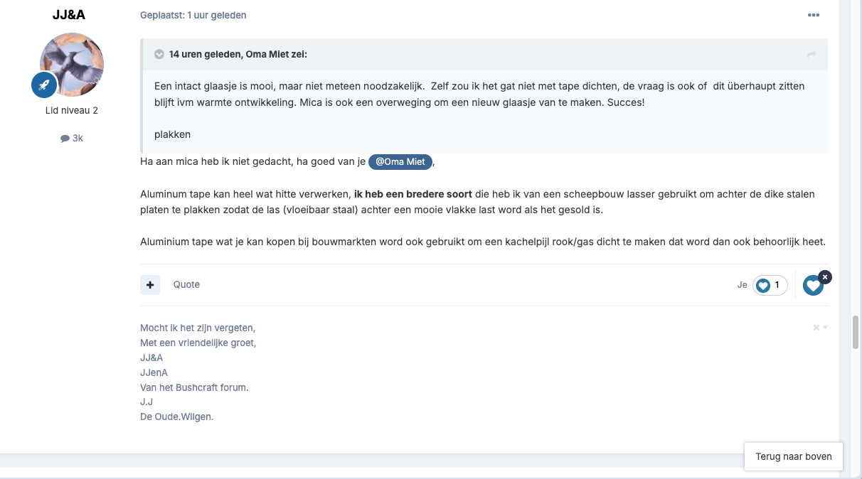

JJ&A Geplaatst: 28 april Geplaatst: 28 april 13 uren geleden, Oma Miet zei: Een intact glaasje is mooi, maar niet meteen noodzakelijk. Zelf zou ik het gat niet met tape dichten, de vraag is ook of dit überhaupt zitten blijft ivm warmte ontwikkeling. Mica is ook een overweging om een nieuw glaasje van te maken. Succes! plakken Ha aan mica heb ik niet gedacht, ha goed van je @Oma Miet, Aluminum tape kan heel wat hitte verwerken, ik heb een bredere soort die heb ik van een scheepbouw lasser gebruikt om achter de dike stalen platen te plakken zodat de las (vloeibaar staal) achter een mooie vlakke last word als het gesold is. Aluminium tape wat je kan kopen bij bouwmarkten word ook gebruikt om een kachelpijl rook/gas dicht te maken dat word dan ook behoorlijk heet. 1 Quote

Briggitte Geplaatst: 30 april Geplaatst: 30 april Op 29-4-2025 om 23:09, Briggitte zei: º-> Is het een idee om eea van 2 kanten strak af te plakken, de boel aan te steken, en er eens een uurtje bij te gaan zitten, vlakbij een geopend raam oid? º-> Hoe lang duurt het trouwens voordat een pit 'ingebrand' is??? (google is helaas even niet mijn vriend in dezen..) petroleum, petroleumstel - 1 pitter.mp4 (ik krijg helaas het filmpje niet uit mijn quote zonder de tekst te behouden..) Voor @Roel: mijn vragen staan dus al hier boven in het bericht... 😅 Wel heb ik nog een extra vraag: de vlam van het stelletje van het filmpje, die brandt alleen in het midden van de lont, en het viel me op dat het lont er ook een beetje scheef in zit: ergens neem ik aan dat dit niet zo hoort gezien wat ik al aan filmpjes op youtube gezien heb: daar zie ik telkens de vlammen over de gehele lengte van het lont branden. Nu heeft dit stelletje geen rooster bovenop, dus ik zal er hooguit een passende bloempot op zetten om het als kacheltje te laten functioneren, maar gaat dat vanuit het midden branden gevaarlijke toestanden opleveren, of denk ik nu te angstig? Ik denk dat de meesten van ons wel bekend zijn met een petroleumstel, maar dat je echt van een bepaalde leeftijd moet zijn om er zelf nog regelmatig mee gewerkt te hebben. Behalve uiteraard de die-hards die dwars door de tijd heen er nog steeds hun soep, stoofpeertjes en draadjesvlees er heerlijk op laten sudderen 😉 Toen ik ruim 40 jaren geleden op mezelf ging wonen heb ik op een vlooienmarkt ooit een petroleumstelletje gekocht: het was toen hip om er een plantje op te zetten, en behalve het jaren later weggegeven te hebben, heb ik er nooit iets zinnigs mee gedaan… Maar goed: voor de meer inhoudelijke vragen verwijs je me naar @Roel : dankjewel @JJ&A: bij deze -> mijn vragen staan dus al een stukje naar boven in dit bericht. 1 Quote
JJ&A Geplaatst: 1 mei Geplaatst: 1 mei (aangepast) 2 uren geleden, Briggitte zei: Voor @Roel: mijn vragen staan dus al hier boven in het bericht... 😅 Wel heb ik nog een extra vraag: de vlam van het stelletje van het filmpje, die brandt alleen in het midden van de lont, en het viel me op dat het lont er ook een beetje scheef in zit: ergens neem ik aan dat dit niet zo hoort gezien wat ik al aan filmpjes op youtube gezien heb: daar zie ik telkens de vlammen over de gehele lengte van het lont branden. Hoi @Briggitte, Het staat mij als kleine jongen bij dat mijn moeder de lont net boven het metaal een heel klein stukje afknipte na dat deze net geheel brande, met het opnieuw aansteken brande de lont over de gehele linkte mooi. Onze @Roel heeft er waarschijnlijk meer kijk op en ook nog recente ervaringen. 1 mei aangepast door JJ&A 1 Quote

Briggitte Geplaatst: 1 mei Geplaatst: 1 mei 17 uren geleden, JJ&A zei: Hoi @Briggitte, Het staat mij als kleine jongen bij dat mijn moeder de lont net boven het metaal een heel klein stukje afknipte na dat deze net geheel brande, met het opnieuw aansteken brande de lont over de gehele linkte mooi. Onze @Roel heeft er waarschijnlijk meer kijk op en ook nog recente ervaringen. @Roel heeft even pauze geloof ik 🙃 Dankjewel @JJ&A: ik zie eea nu wel voor me: de lont laat ik wat indrogen op/met keukenpapier, en dan pak ik wel mijn snijmat met een scherp stanleymes: op die manier een mooi recht lont krijgen, dat gaat mij beter af dan recht knippen met een schaar 😉 #enzoblijfjebezig 😇 1 Quote
Roely Geplaatst: 4 mei Geplaatst: 4 mei Bijknippen van een lont ? Hooguit als het los uit elkaar valt om brandstof te besparen. Een katoen lont verbrand juist daar waar het niet meer nodig is. Dat doe je ook met inbranden, een nieuwe lont erin aansteken, even laten branden en weer uit blazen, het overtollige deel gloeit dan vanzelf weg. Of je hebt nog een ouderwets lont met asbest erin. Die zou ik dan persoonlijk meteen vervangen voor een normaal katoenen lont. Dat de lont enkel in het midden brand is een misvatting, het is een lichtverschijnsel. Wij zien enkel de gele onvolledig verbrandde vlam. En die onvolledige gassen worden een beetje naar het centrum getrokken ( zie in gedachte een kaarsvlam voor je neus, wat in een puntje wegtrekt) Aan de randen is wat meer zuurstof beschikbaar waardoor de vlam meer blauw kleurt. Daarmee lijkt het dat de vlam dus meer in het midden brand , maar dat is dus niet het geval. Plus het verbruiken van het lont geeft wat meer kleuring aan de vlam. Het lont is voornamelijk voor de transport van de gebruikte brandstof, en gloeit enkel aan het uiteinde een beetje weg. Dat is de reden dat er vroeger wat asbestvezels erdoorheen geweeft werden, die werden niet snel mee weg gegloeid. Met als voordeel dat je een wat meer gecontroleerde vlam kon krijgen. Het katoen versleet veel sneller en dan naar een tijdje staken enkel wat asbestvezels er boven uit. Die dan weg geknipt konden worden. Het nadeel was dat die vezels ook afbrokkelen en daarmee dus asbest in de verbrandingslucht vrijkwam ivv kankerverwekkend fijnstof. Terzijde zo kun je ook een lont bv volledig van asbest of bv volledig van glas hebben. Die zijn echter veel moeilijker aan te steken , dat is de reden waarom de voorkeur uitgaat naar katoen of andere natuurlijke brandbare vezels. Feitelijk steek je eerst het lont aan , waardoor de aanzuigende werking van de te verbruiken brandstof op gang komt . Moraal van het verhaal, of het nieuwe lont nu scheef is of rond of in een punt zit. Na een tijdje branden zal het uit zichzelf naar de optimale vorm zetten. 1 Quote
