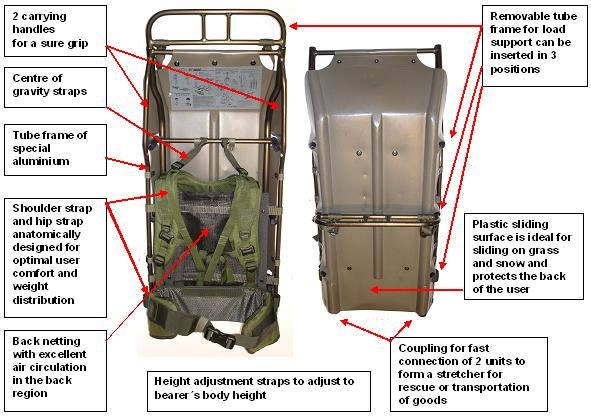

105921469_993.jpg.05d16c4c3a15f3113353dddc6a7b707b.jpg, ut2000tactical.jpg.3ec665a84306e26527ecf25edc91f6fd.jpg, ut2000tacticaltow.jpg.bac8684e9e4be7308242931b70cbf4d5.jpg,
Zie verdere info onder Google UT 2000 Rescue Litter.Dit reddings brancard is 2 delig en voor ontzettend veel doeleinden te gebruiken!!
Je draagt hem (1 deel) op je rug,aan de achterkant je rugzak(Of andersom).Je kunt hem als slee gebruiken(Transport).Je kunt er wielen ondermaken.

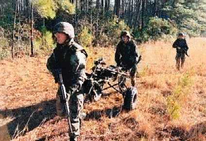

de militairen in dat plaatje hebben de kar (dus niet een slee) vast aan hun lichaam zitten met grote offroad wielen, wanneer je een slee zult gebuiken zal deze slecht glijden tussen alle bomen door en zodra je van een heuvel afloopt haalt de slee je in of haalt hij je naar beneden.

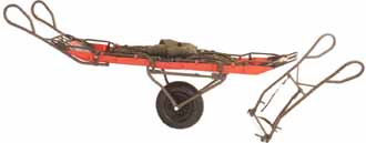

Ja en nee, Dat is de slee !!! met de optionele wielen eronder!Dat is ook wat ik bedoel met De vele mogelijkheden van de UT 2000 Rescue Litter.
Je kunt hem(De Slee) in verschillende situaties gebruiken.

Volgens mij is het niet zo moeilijk.Deze UT 2000 Word over de hele wereld gebruikt.Er kan vanalles aangekoppeld worden.Optioneel vele Accessoires. Oa Handgrepen om de slee onder controle te houden einrad_handgriff_g.jpg.04bd0e17cdc62a5d7d77c9984d763dc3.jpgDeze zijn ook verkrijgbaar wanneer je de slee zonder wiel gebruikt(Zijn Langer)
Afbeelding is met het optionele één wiel(in het midden).Dit is dus te verwijderen! Zodat je weer een Slee hebt.

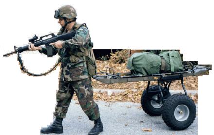

Bij deze moet ik jou toch gelijk geven!!Er zijn inderdaad twee type's; De UT 2000 rescue Stretcher en de Darby All Terrain All-purpose Cart-Sleds (ATACS) Zie Link http://www.combatreform.org/atac.htm
The "Darby" All Terrain All-purpose Cart-Sled (ATACS) is a combination of the UT 2000 stretcher system, used by dozens of allied armies made by Ferno MILITARY PRODUCTS; The Ferno UT 2000 is two cargo backpack frames that join to be a helicopter evacuation Stokes litter, Sled, ground litter and with All-Terrain Wheels a one-man propelled ammunition, equipment, casualty evacuation cart via the Roleez Corp., low-ground pressure tire system. There is no dead weight in this system: if it cannot be rolled, it splits into cargo backpacks to carry heavy mission items.
Er zijn slechts een paar verschillen o,a De lichaams bevestiging en ze kunnen pl/min 60 Kgm meer gewicht vervoeren !! en de wielen !
