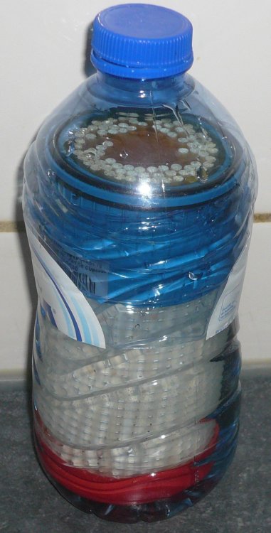

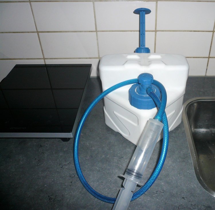

JJ&A Geplaatst: 23 februari Delen Geplaatst: 23 februari (aangepast) Een mooie aanvullig @Paraatpaal, Zie je @Prepje, Na nog geen twee uur heb je al reactie van onze @Paraatpaal en dat na dat ze het zo druk hebben met de zaak. Wij hebben de https://www.prepshop.nl/drinkwater/waterfilters/detail/1450/lifesaver-cube-waterfilter--jerrycan.html haast zes jaar dagelijks in gebruik om leidingwater te filteren en heb vier keer de koolfiltertje vernieuwd niet omdat mijn vrouw last kreeg omdat het niet meer de stoffen waar ze zo ziek van wordt het niet meer uit filter, maar preventief zodat ze er geen last van krijgt maar dan hebben we ook wel heel veel water gefilterd, ja heel veel want het word zo gedronken door haar en voor thee, koken en verdere voedsel bereiding drie of zelf vier liter is geen dus uitzondering. Ja er komt wel wat bij kijken, wij wonen in het noorden van NL waar verkalking snel de filter kan doen verstoppen, wat ik dan regelmatig doe is de filter in plastie fles met in water opgeloste citroenzuur. En na een paar dagen spoel ik het nog even stevig door met de spuit met een in water opgeloste citroenzuur die je krijgt als je deze filter koopt: https://www.prepshop.nl/drinkwater/waterfilters/detail/60/sawyer-mini-sp128-waterfilter.html en dood ook tegelijk bacterien die zich in de filter kunnen ontwikkelen, en regenereerd de koolfiter ook nog een keer zodat je heel lang een goed drinkwater productie krijgt. Als nog zijn tips van @Paraatpaal uiteraard welkom. Wij kunnen alleen onze ervaringen delen wat betreft het filteren van leidingwater, en in Spanje hebben we ook in dorpen het bronwater al daar gefilterd, voor ons gebruik, ja daar heb ik het gefilterd water wel gedronken maar thuis word het water door mijn vrouw gebruikt, als ik het ook nog ga drinken had ik nog veel meer water moeten filteren, en hadden we wel nieuw filters moeten kopen, en gezien we budget preppers zijn moeten we goed op onze centjes letten, en zo kan je dan meer met je geld doen. Haha wat heb je nu fijn wat info over filters gekregen, heb je nog vragen stel ze gerust. 23 februari aangepast door JJ&A Quote Link naar reactie Delen op andere sites Meer opties om te delen...

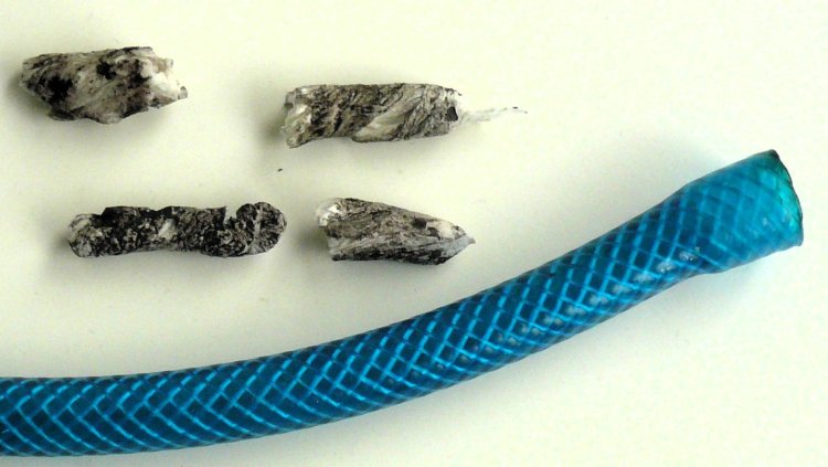

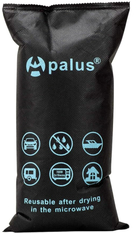

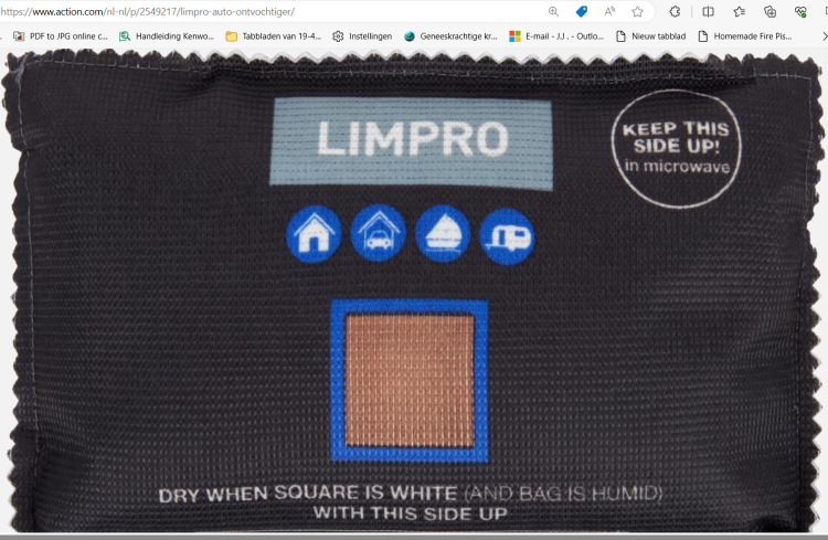

JJ&A Geplaatst: 22 mei Delen Geplaatst: 22 mei (aangepast) Behoorlijk geschrokken, Ik filter dus veel leidingwater voor consumtie om het geschik te maken voor mijn vrouw, maar helaas heb ik er niet bij stil gestaan dat het slangetje wel eens kon vervuilen heel toevalling ben ik daar achter gekomen om het een keer schoon te maken, en toen bleek dat het slangetje van amper een meter behoorlijk vervuilt was, na verschillende keren nieuw stukje nat (schoonmaak azijn) keuken papier het als nog met een propje spons schoon moeten maken zie de foto. Van af dat momend demonteer ik het slangetje laat het goed uitlekken (drogen) en hang het zo op met de openingen naar beneden zijn gericht, maar zie daar ook een verbetering in ik laat het voortaan loodrecht naar beneden hangen zodat er geen condens kan blijven zitten, en als nog tot vervuiling kan komen, en ik ga het regelmatig schoon maken, dit gaat mij nooit meer overkomen. We hebben ook een T5-campertje en daar is de korte waterleiding altijd droog, behalve als we echt op pad gaan. Dus houd altijd je water leidingen kort of lang in de gaten, als de doorstoming gering is, vooral bij warmte. In het campertje hebben we ook altijd grote 1 Kg zakken met cilica gel. Ook een verpakt zonder enige vocht er nog in. 22 mei aangepast door JJ&A Quote Link naar reactie Delen op andere sites Meer opties om te delen...
Meister Prepper Geplaatst: 22 mei Delen Geplaatst: 22 mei Dat ziet er niet uit als een voedselveilige slang, eerder een stuk tuinslang. Helaas niet geschikt voor deze toepassing. Ga op zoek naar een stuk siliconen slang. Voedselveilig, doorzichtig. Bijvoorbeeld bij brouwland. 1 Quote Link naar reactie Delen op andere sites Meer opties om te delen...
JJ&A Geplaatst: 22 mei Delen Geplaatst: 22 mei Bedankt voor het mee denken beste @Meister Prepper, Ik ga zeker wat met deze tip doen. We moeten ook nog een vervanging zoeken voor Pet plastiek flessen waar we het water voor direct gebruik in opslaan. Met het afdraaien van de doppen wie de plastic dop van een PET-fles afschroeft, veroorzaakt door de wrijving al deeltjes die in het water terechtkomen. HET DRINKEN VAN MICROPLASTICS Toen kraanwater uit steden in vijf werelddelen werd onderzocht, bleek dat meer dan 80 procent van de monsters vervuild was met plastic microvezels. De microvezels zijn afkomstig van slijtage van kleding, autobanden en synthetische tapijten en kunnen het leidingwater bereiken door vervuiling van lokale waterbronnen. In ondergrondse waterreservoirs in de Verenigde Staten zijn microplastics aangetroffen die afkomstig zijn van huishoudelijk afvalwater dat niet op riolering is aangesloten. Het is al sinds 2014 bekend dat microplastics zijn gevonden in gebotteld mineraalwater en bier. Later zijn 250 literflessen van bekende merken uit negen verschillende landen onderzocht; er werden gemiddeld tien deeltjes per fles aangetroffen. Het is nauwelijks te voorkomen; maar wie de plastic dop van een PET-fles afschroeft, veroorzaakt door de wrijving al deeltjes die in het water terechtkomen. https://www.plasticsoupfoundation.org/plastic-probleem/gezondheid/blootstelling/#:~:text=Later zijn 250 literflessen van,die in het water terechtkomen. Vooral is het zorgelijk in het Noorden van NL, want de kalkvorming werkt als schuurpapier en bevorderd de het afschuren van de plastiek, dat is ook goed te zien, tevens krijg je ook snel deuken in de flessen die ook weer kunnen zorgen voor het loslaten van de plastiek deeltjes. Het is moeilijk om daar de handigste en veiligste oplossing voor te vinden?? Ik zou het zo even niet weten. Quote Link naar reactie Delen op andere sites Meer opties om te delen...
