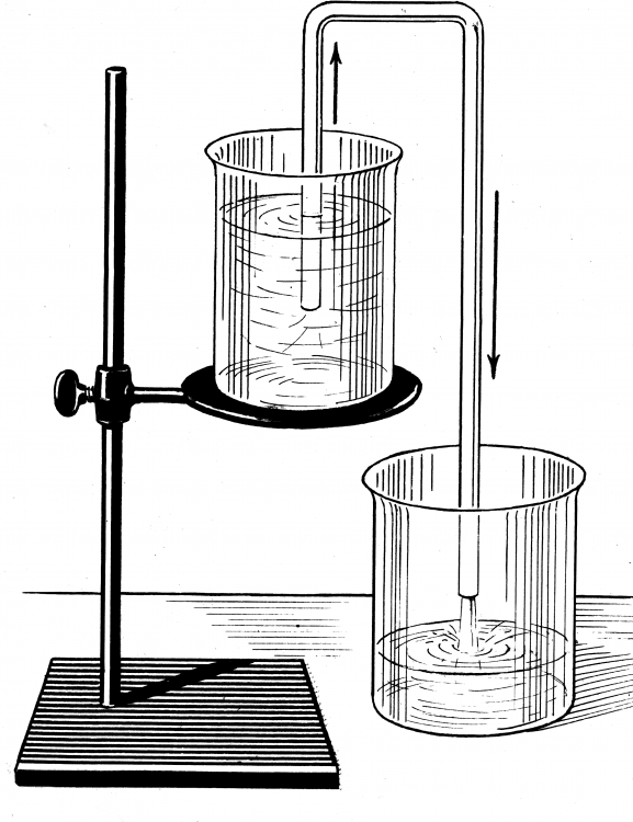

Volgens mij is dit een voorbeeld van "wet communicerende vaten" in combinatie met een hevelwerking om de stroom te starten.
https://nl.wikipedia.org/wiki/Wet_van_de_communicerende_vaten
Dus eigenlijk een soort van hevelpomp
Dus het klinkt wel leuk, maar de reden dat het "werkt" is omdat het punt waarnaar hij pompt lager is dan het waterniveau waaruit hij aan het pompen is.
Dat is ook wel logisch want anders zou deze persoon de gratis eeuwige energie hebben uitgevonden.
Want dan zou je dus een reservoir gaan leegpompen en deze door een rad laten lopen met een dynamo en hierna met een 2e pomp weer het water terugpompen in het reservoir.
Het idee is leuk, en het klinkt te mooi om waar te zijn, en helaas is het dus ook te mooi om waar te zijn.

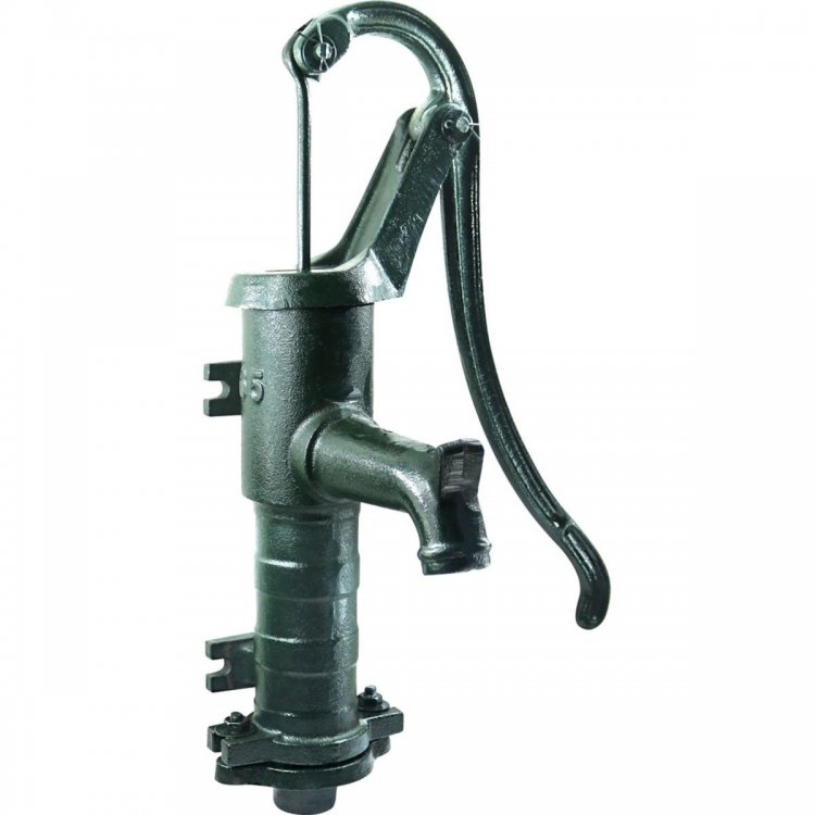

Vroeger heb ik nog wel eens water gedronken wat met zo'n pomp werd op gepompt.
Met het water was naar mijn gevoel niets mis, en smakelijk.
Nemo Go waterput pomp kraan met klep Amerikaans groen.
761522537_nemo-go-waterput-pomp-kraan-met-klep-amerikaans-groen-sw403614.jpg1.thumb.jpg.56df6dfad62a2e3ae657f930a8ec5cd9.jpg
Deze Amerikaanse handwaterpomp van het merk Nemo Go is een echt hebbeding als je een unieke flair aan je tuin wil geven.
Nemo Go staat voor kwaliteit en maakt gebruik van de beste materialen en mooie afwerkingen.
De groene, gietijzeren pomp is zeer stevig en handig in gebruik.
Pompen tot 7 meter diep.
Deze handwaterpomp dient niet alleen om water op te pompen, maar staat ook decoratief in je tuin.
Het is een echte blikvanger!
De pomp wordt handmatig bediend, door de hendel op en neer te bewegen kun je grondwater oppompen. De pomp pompt 7 meter diep op.
Pomp aansluiten.
De pomp is multifunctioneel en kan op diverse manieren worden aangesloten. Hoe je de pomp aansluit, is afhankelijk van je behoeftes.
In het algemeen sluit je aan de onderkant van de pomp een nippel aan en voor het afvoeren van het water in de ondergrond, zijn producten zoals buigzame pijpen of terugslagkleppen nodig. Een anti terugslagklep is ingebouwd in de pomp. Aansluitingen, koppelingen en filters moeten apart worden gekocht.
