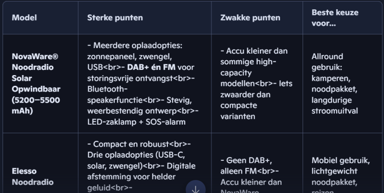

JJ&A Geplaatst: 15 september Geplaatst: 15 september (aangepast) Hoi beste @Mustrum Mooi dat je dit onderwerp even belicht, want wij moeten ook nog een goede hebben. Beslist een mooi handig toestel, je kan ook nog hier kijken voor info: https://techmeester.net/opwindbare-radio-noodradio/ https://topreview.be/beste-noodradio/ https://www.bol.com/nl/nl/p/noodradio-solar-opwindbaar-10-000mah-solar-powerbank-zonneenergie-survival-noodpakket-zaklamp-oplaadbaar-noodpakket-noodrantsoen-zwart/9300000230142125/ https://www.bol.com/nl/nl/p/model-2024-noodradio-opwindbaar-10000-mah-solar-powerbank-zonneenergie-draagbare-radio-noodpakket-zaklamp-oplaadbaar-noodrantsoen/9300000172277057/ https://www.anwb.nl/webwinkel/p/148611/multifunctionele-noodradio-solar-opwindbaar Ik ben heel benieuwd welk toestel jij zou aanschaffen en waarom? We kijken ook al een paar jaar naar van dit soort toestelletjes, maar de aanschaf daar ben ik zelf ook nog niet geheel uit, dus jouw uitdiepen kan ons ook verder helpen. Ik ben altijd geneigd om dat te kopen wat de profs gebruiken. Mijn tip als kwaliteit écht boven alles gaat: Ga voor een model dat in onafhankelijke tests hoog scoort én voldoet aan de eisen van hulpdiensten: DAB+, meerdere oplaadopties, hoge accucapaciteit, waterbestendig, en een stevige bouw. De NovaWare voldoet daar al grotendeels aan, maar als je maximale autonomie wilt, is een 10.000–20.000 mAh model zoals de AFINTEK ook interessant. https://huistuinenkeukentrends.nl/beste-noodradio/ https://gpsexperts.nl/beste-noodradio/ 15 september aangepast door JJ&A Quote

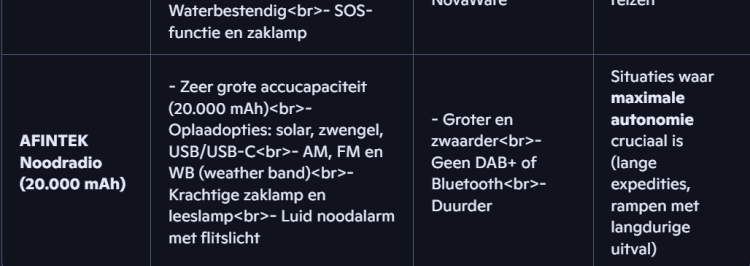

JJ&A Geplaatst: 15 september Geplaatst: 15 september Misschien kan dit nog helpen. Top 3 noodradio’s voor professioneel gebruik. Quote

JJ&A Geplaatst: 15 september Geplaatst: 15 september (aangepast) "Ik snap je twijfel heel goed. Het hangt er vooral vanaf wat je belangrijker vindt: bereik en robuustheid, of geluidskwaliteit en extra functies. AM-FM: Groot voordeel is dat AM (middengolf) vaak nog werkt als andere infrastructuur platligt. AM-signalen reiken ver, ook internationaal, en worden in sommige landen nog steeds gebruikt voor noodberichten. FM is lokaal sterker en storingsvrijer dan AM, maar heeft minder bereik. Nadeel: geluidskwaliteit van AM is matig, en het aanbod wordt steeds kleiner omdat veel zenders ermee stoppen. FM-DAB+: DAB+ geeft betere geluidskwaliteit, meer zenders op één frequentie en extra info (zoals verkeersmeldingen of songtitels). Werkt volledig onafhankelijk van internet of mobiel netwerk, maar is wel afhankelijk van digitale zenders in de ether. Als DAB+ uitvalt, heb je nog FM als back-up. Nadeel: geen AM, dus minder geschikt als je ook buitenlandse of langeafstandszenders wilt ontvangen in een noodsituatie. Mijn afweging zou zijn: Wil je maximale noodcommunicatiezekerheid → kies AM-FM (liefst in een noodradio met handzwengel of zonnepaneel). Wil je vooral dagelijks luistercomfort en extra zenderkeuze → kies FM-DAB+. Ideaal is natuurlijk een Multi band radio met AM, FM én DAB+, maar die zijn zeldzamer en vaak duurder. Misschien is het de overweging waard om te kijken naar een uitstekende krachtige walkietalkie (portofoon) die je dan uitsluiten gebruik in geval van een echte SHTF en kan je daar mee berichten beluisteren en er op reageren, of in nood een SOS bericht uit te zenden. Natuurlijk is het je zelf plagen nooit met het toestel de banden af te luisteren, ha je moet het toestel ook leren kennen.😁 Verschillende preppers zijn al voorzien, en hebben ook contact afspraken gemaakt. Zelf hebben we een licht setje, plus voor nood een gekregen krachtige setje, maar die zit op andere frequenties. 15 september aangepast door JJ&A Quote
