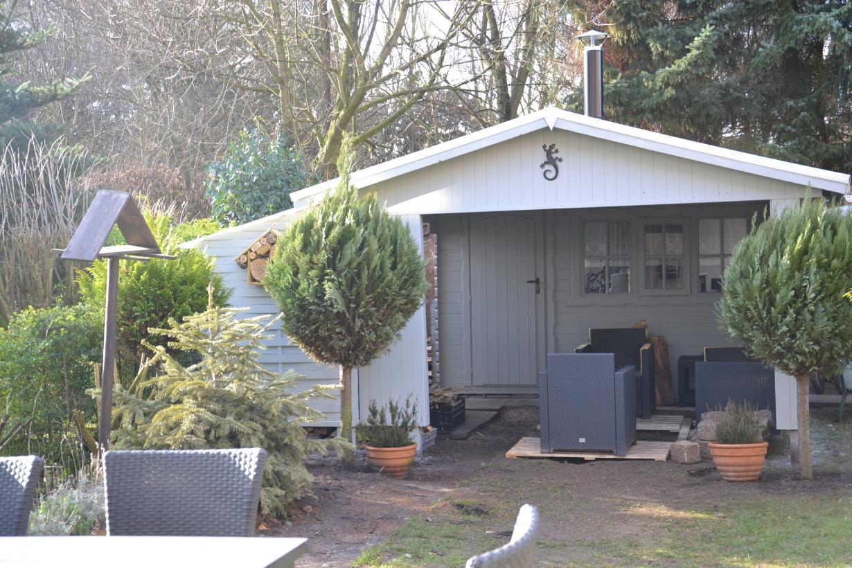

Gast tom666 Geplaatst: 9 januari 2014 Geplaatst: 9 januari 2014 Het begon met naast mn origineel tuinhuis een ruimte bij te bouwen voor het opslaan van brandhout. Zoals eerder vermeld heb ik ongeveer 100 paletten verzaagd in big bags ( ong 10 m³) ondergebracht in de kruipruimte. Nu krijg ik heel veel hout van her en der en dat is allemaal beuk en eik en moet drogen. Samen een dik 15 m³ en gratis !!!! Dus nog een ruimte erbij. De linkerkant van het tuinhuis was dus dicht bebouwd en met de goedkeuring van mn gebuur dubbel zo lang. Nu heb ik een groot tuinhuis maar met 4 kinderen (nieuw samengesteld gezin) zitten er veel fietsen in...dus de rechterkant van het tuinhuis met goedkeuring buurman een overdekte ruimte voor de fietsen... Terug plaats in het tuinhuis. MAAAAAAAR!!!!!!!!!! ik wil een stek hebben ,een plaats die aanzet tot nadenken om eens in terug te trekken met een gezellig vuur of om rustig met wat vrienden een onderons te hebben en gezellig te keuvelen tot in de vroege uurtjes. Maar ook een shelter tegen een veel te warme zon wanneer zich die aanbied (ik kan heel slecht tegen direct zonlicht....ooit zware operatie aan het hoofd gehad). Maar ik wil ook de ruimte waar ik buiten kan koken of bakken wanneer een situatie zich voordoet. Dus waarom de boel niet volledig overkappen. Dat heb ik dus gedaan. Gewoon mn tuinhuis verdubbeld maar met een open voorkant. Panelen hangen binnen de ruimte mooi aan de ''muur'' en die kunnen voor de opening gehangen worden om de zaak volledig te sluiten. Degelijke roofing op het dak en een heel goede schouw door het dak (dubbelwandige gepoederlakte inox). Binnenin komt een vuurton half ingegraven gemaakt uit een dikke gasfles (die heb ik maandag). Een neerlaatbare schouwbuis met kap vangt alle rook op wanneer het vuur wordt aangestoken...nadie gaat de kap door een simpel katrol systeem omhoog en dient deze als gewone rookafvoer. Het volledige nieuw gebouwde dak en muren (platen ) zijn gespoten met verf die dient voor dekken van schepen te verven... (ik krijg die ketels van 50 liter gratis van een bedrijf omdat ze geblutst zijn ) en van het merk SIGMA MARINE COATING. Nadien komt er nog een degelijke vloer in en het vertoeven wordt een waar plezier. De structuur balken heb ik gratis kunnen verkrijgen van een oude boerderij. De zijlaten en planken ,roofing enz heb ik aangekocht ong 500 euro. Bouwtijd tot nu toe 2 weken met in de weekends volle dagen en in de week na het werk van 18u tot 23 u ong. Alles is nu gebouwd en geschildert ...het originele tuinhuis ook. Dit verbruikte ongeveer 20 liter verf (alles 2x gedaan ). De steunpalen zijn gedrengd in vuile motorolie dus rotten zullen deze niet meer doen. Het vuur wordt een soort middeleeuws afkooksel. De gasfles gaat een deel in de grond en daarrond wordt alles mooi opgemetst met kassei-stenen in dubbele rij. Dit zal resulteren in een heel mooi iets. Tussen de vuurton en de stenen wordt een opening gelaten dat zal dienen als luchtkanaal. Gaten onderaan de fles worden uitgebrand... Daarover later meer.... Quote
Communicator Geplaatst: 9 januari 2014 Geplaatst: 9 januari 2014 Dat ziet er erg uitnodigend uit! chapeau! well done! Ik wens u daar vele plezierige uurtjes toe, en dat ge maar veel plannen moogt smeden! Quote
Gast tom666 Geplaatst: 9 januari 2014 Geplaatst: 9 januari 2014 Hahhhaha dat zal niet tekort komen. Ik noem het mijn inspiratiehut ...tja het beest moet een naam hebben natuurlijk.... Quote
GuywithAplan Geplaatst: 10 januari 2014 Geplaatst: 10 januari 2014 @tom666 netjes hoor dat je er veel prep inspiratie op mag doen Quote
FincaInSpanje Geplaatst: 10 januari 2014 Geplaatst: 10 januari 2014 Overdekte ruimten kun je nooit genoeg hebben en zeker als je hout goed wilt laten drogen dan het liefst niet in een vochtige ruimte. Het kan ook geen kwaad als je het hout in de buurt van je "kampvuurtje"opstapelt. Dan droogt het lekker. Leuk project @tom666, vergeet niet in de voorjaar een likje verf te smeren. Quote
Gast tom666 Geplaatst: 15 januari 2014 Geplaatst: 15 januari 2014 Mijn hut ziet er al beter uit....mag ik toch hopen Quote
Johnny BravoNL Geplaatst: 7 februari 2014 Geplaatst: 7 februari 2014 Mooi gemaakt! Complimenten! Quote
