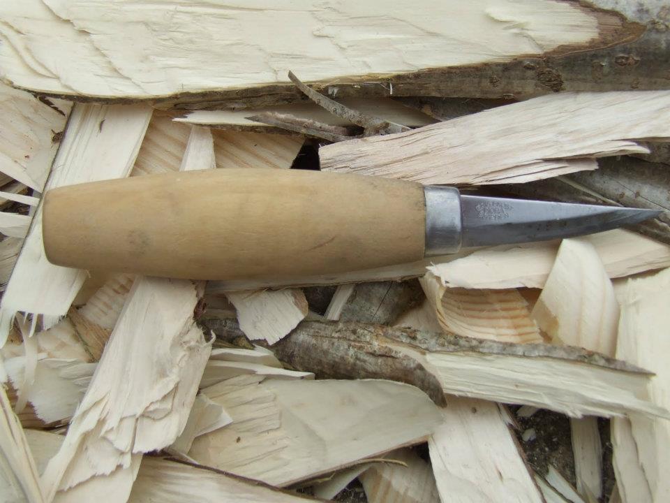

Ja, en ik ben een hele dag aan het kl..tviolen (8uur of zo) en dan heb ik nog niets.
Elke keer verbaas ik me over het feit dat jij zo snel klaar bent.
Mijn resultaat, aanmaakhout....
418432_260720023998090_100001802848772_603255_906711678_n.jpg.80574b13f06ea3921c8147c204325623.jpg
