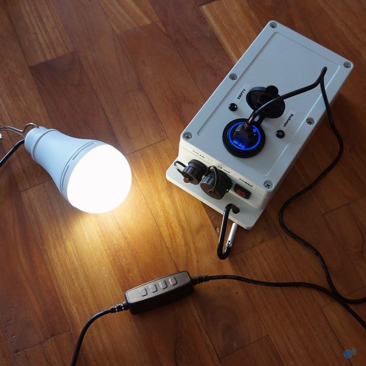

Ik ben bezig met bouw 'backpack' LiFePO4 solar batterijen, LiFePO4 omdat die veiliger zijn vlak bij je lichaam maar toch veel energie kunnen opslaan.

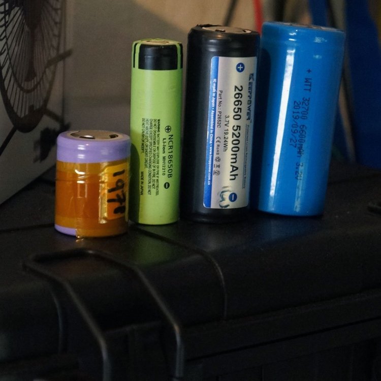

In dit kastje zitten vb 2 st 32700 LiitoKala batterijen.
ter vergelijking met de bekende 18650
aangepast door BoRRoZ
