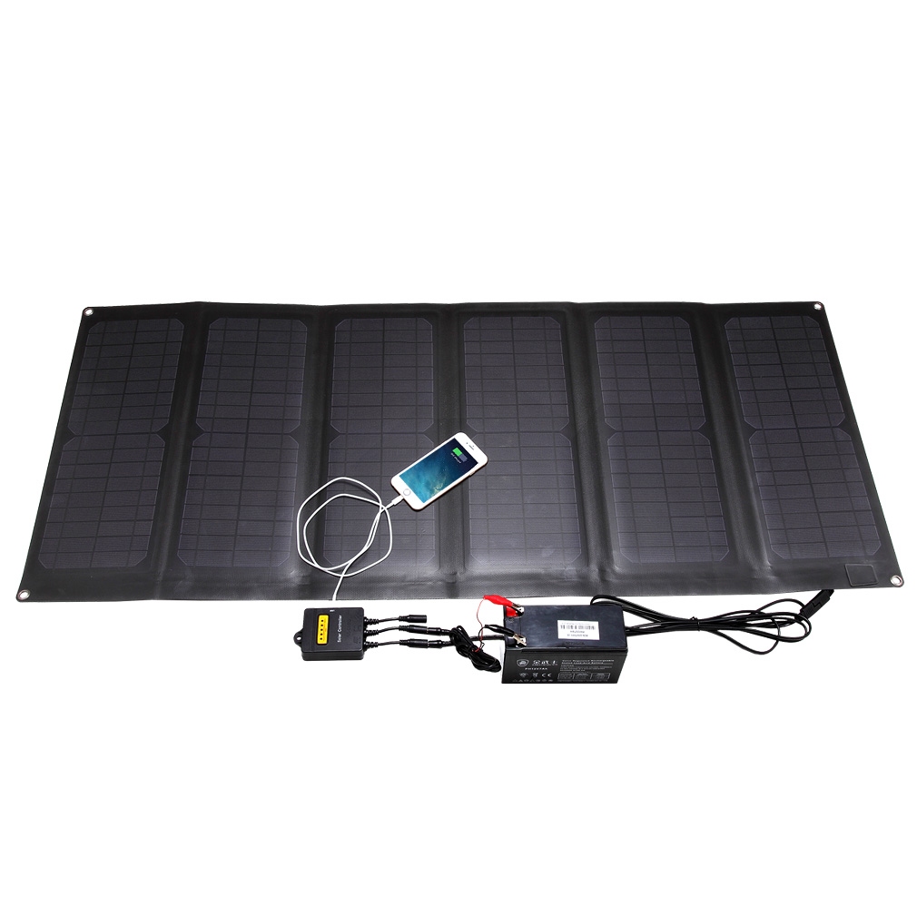

Een prima oplossing voor onderweg, voor flexibele mobiele toepassingen, is de 60 watt opvouwbare paneel, die heeft een kleinere pak volume, dan de flex-varianten die ik tot nu ben tegen gekomen.
Prima om off-grid, alle 12volt toepassingen mee te laden, zeker voor een bug-out situaties, portofoons laden en mobiel te blijven.
Wel even opletten, bij sommige leveringen, zal je de kabel van het paneel naar de lader zelf even moeten modificeren, voor het beste resultaat.
Een dergelijk paneel met een redelijke accu, geeft veel flexibiliteit.
Voor BUG-OUT en mobiele situaties ga ik eigenlijk alleen uit van 12volt toepassingen.
Maar de techniek gaat met rasse schreden vooruit.. Maar dit is een betaalbare en zeer flexibele oplossing, desnoods geschikt voor een draagframe

Je kan bijvoorbeeld een klein 60 wat paneel gebruiken met een tractieaccu, om al je mobiele devices, via 12volt stekkers op te laden. Je accu's van foto-apparatuur, (portofoons, je kan sommige lampen op 12 volt laten werken met 12volt led's. zelfs laptops laden ,
Met simpele paneeltjes, zoals dat vouwpaneel kan al op balkon van een flat en een 12volt kabeltje naar binnen.

De iets grotere mobiele systeem, zie bv. de Goal Zero producten in de prepshop en aanverwanten, hebben vaak een doos waarin zowel de accu zit, laadregeling en omvormer.
Omvormers heb je ook weer in allerlei kwaliteiten. De meest simpele die je voor een paar tientjes voor je auto koopt werken wel met bv. een koelkast (waar een simpel motortje in zit), of apparaten waar nog een extra stroomregelaar aan vast zit, denk aan een laptop voeding. Zou je zo'n goedkope rechtstreeks op meer geavanceerde apparatuur aansluiten, bv. je TV, loop je een groot risico dat die kaduuk gaat.
Je kunt prima zelf hobbyen, zoals al velen doen, maar dan moet je idd goed weten wat je aan het doen bent, of je koopt een kwalitatief goed kant en klaar systeem. Die lijken duur, maar goede panelen, goede accu's (semi of full tractie) en goede omvormers zijn duur, ook als je het zelf gaat bouwen. Een goedkoop paneeltje, regelaartje, auto accu en omvormertje gaat niet werken, tenminste niet als je er mee dan een ouderwetse gloeilamp op wilt laten draaien.
De goal zero apparaten zijn redelijk duur..
De GoalZero Yeti 1250 solar kit kost 1799 en een beetje.. En dan heb je 2x 30watt panelen met lader, en omvormer. en een 100ah accu...
Als je het los koopt, en zelf een klein beetje knutselt, ben je heel veel goed koper uit..
Opvouwbaar paneel met 60watt vermogen en lader en accu kost nog geen 450 euro.. nog wat bekabeling en sigaretten aansteker stopcontacten met USB laders voor in de auto.. ben je nog geen 500 euro kwijt, en dan hoef je alleen rode en zwarte draadjes kunnen volgen.
Wil je toch naar 220volt. koop je er een zuivere sinus omvormer bij van 350W OMVORMER 12V NAAR 230V VICTRON PHOENIX 12/350 voor 129 euro
Voor 650,00 bouw je het zelf, en stop je het bijvoorbeeld in een Engelskrat met deksel of nog beter een Aluminium transport Kist..
En dan hou je nog wat bij 1000 euro's over..
Een televisie aansluiten op een 100ah accu via een inverter/omvormer, betekend dat je net een uurtje TV kan kijken in de avond. en dat de accu dan leeg is. (kan een half uurtje meer of realistischer minder zijn)
