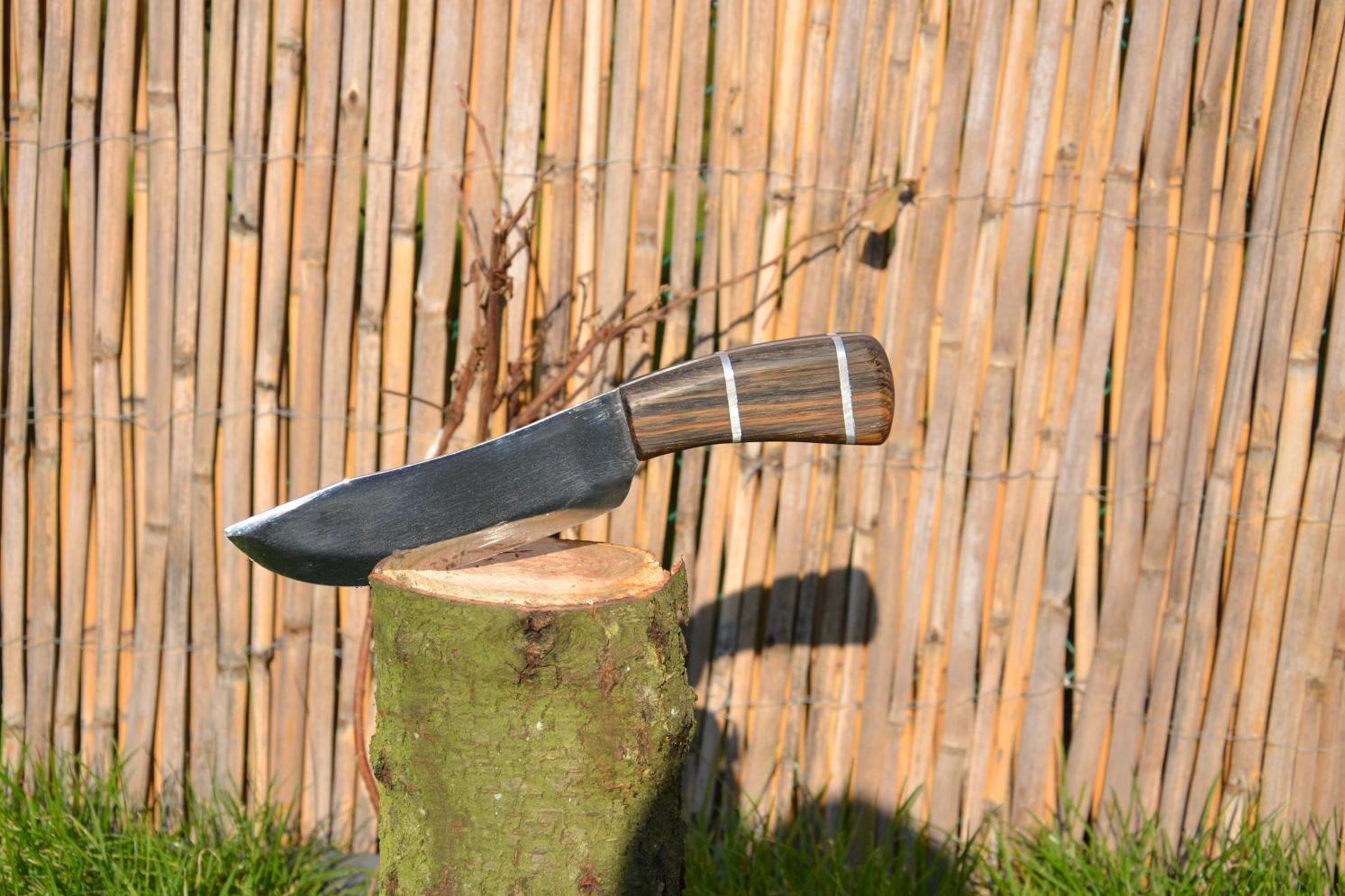

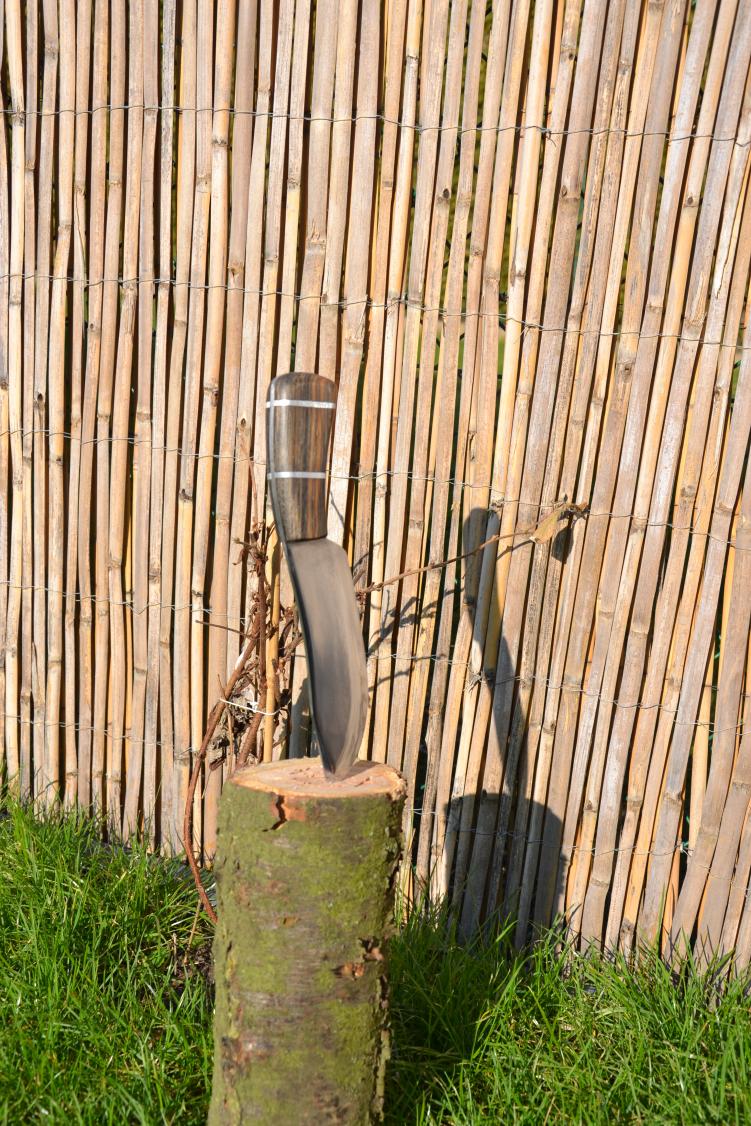

Gast tom666 Geplaatst: 13 februari 2015 Geplaatst: 13 februari 2015 Zo.... weer wat tijd vandaag gehad en het handvat is grotendeels volledig klaar. Dit mes is woest...heel woest en het ligt ook heel erg woest in de hand. Deze avond nog wat scherpen en dan kan ik zien om wat leder te gaan snijden om dit woest geval een slaapzak te geven. Mes is zoals ik het wou ...geen franjes , geen bullshit om over te zagen en geen minuscule details..neen dit is rauw ..to the point. Dit is de manier waarop ik van messen hou.. (mijn persoonlijke keuze uiteraard). Na het scherper zetten nog even het metaal verder opblinken en eventuele kleine krasjes verwijderen.. Zie zelf , Quote

chrisprep Geplaatst: 13 februari 2015 Geplaatst: 13 februari 2015 @tom666 , hallo Tom, zeer mooi gemaakt, hoe lukt het om ze te slijpen? is het hardox staal scheermesscherp te krijgen? Zelf prefereer ik een handvat van een mes buiten het lijmen ook met pennen vast te zetten, en misschien een tip, ik boor ook altijd extra gaten waar de lijm inkruipt en een stevigere verbinding geeft Quote
Gast tom666 Geplaatst: 13 februari 2015 Geplaatst: 13 februari 2015 @tom666 , hallo Tom, zeer mooi gemaakt, hoe lukt het om ze te slijpen? is het hardox staal scheermesscherp te krijgen? Zelf prefereer ik een handvat van een mes buiten het lijmen ook met pennen vast te zetten, en misschien een tip, ik boor ook altijd extra gaten waar de lijm inkruipt en een stevigere verbinding geeft Dank voor deze.. het lukt vrij goed om de Hardox scherp te zetten hoewel het iets langer duurt..wat normaal is natuurlijk bij zo een extreem harde staalsoort. Met pennen vastzetten kan natuurlijk maar geniet niet mijn voorkeur hoewel ik iets dergelijks in gedachte heb. Extra gaten aan de binnenzijde voor de lijm is niet nodig bij deze daar ik perfecte vlakke vlakken nodig heb met de lijm die ik gebruik. Doe je dit met epoxy dan kan het wel nuttig zijn. Ik zit nu op het moment weer aan de tekentafel om morgen het volgende model te kunnen uitslijpen. Quote
