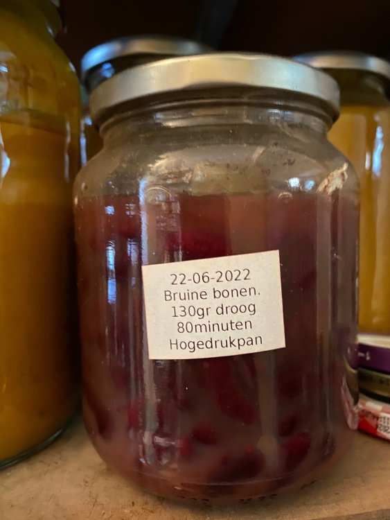

Droge bonen inmaken. 130gr droge bonen in pot doen afvullen met water deksel erop en inmaken. Niks wellen of zo. Lekker gemakkelijk en niet naar en winkel voor en potje bonen, hoeft ook niet meer. -

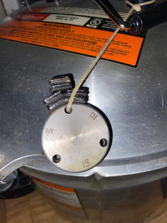

hier kun je zien dat ik het controle gewicht hebt verzwaard met balanslood van en auto velg zo komt mijn temperatuur goed boven het gevaar van botulisme en de sporen hiervan. -

mijn druk in de ketel is vrij hoog tegen de 20 psi. en al de weck potten waren hun rubbers kwijt. en ik had en zooi in de ketel. ik gebruik potjes uit de groeten afdeling van een supermarkt. werk uit de kunst. -

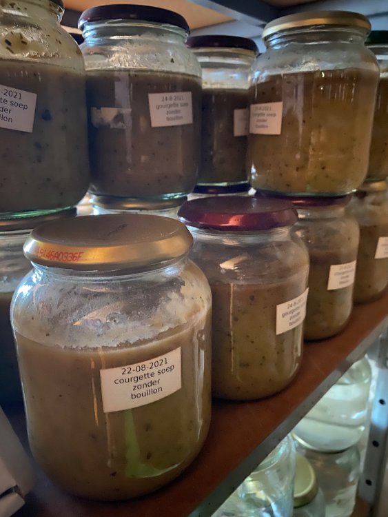

als je wilt inmaken in blik, is het zelfde als met en potje met schroef deksel. ik maak soep en de hele gamma van voeding in glazen poten van de jumbo,aldi,ah,coop enzenz.. als er maar een schroefdeksel bijzit (metaal). met blik kun je niet de oude verpakking gebruiken.. dit omdat het deksel om is gevouwen voor afsluiting. als je dus met blik wilt werken is dat eigenlijk net zo makkelijk als met potten. product in blik. deksel er op, dicht draaien, en in de high presser canner. 90minuten op 15 psi. -

ik maak je kunt het niet gek genoeg maken, en je kunt het inmaken. mijn ingemaakte potten en blikken staan gewoon op een slaapkamer en nooit heb ik iets slecht zien worden. dus wat mij betref kun je blikken bijna overal bewaren. het eten daarin is toch steriel. mooi dat je rouleer dat doe ik ook met mijn voorraden fifo werkt goed. zo heb ik oudere erwten soep vervangen voor een nieuwe partij erwtensoep. -

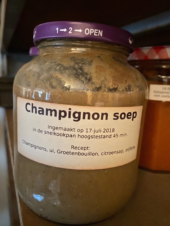

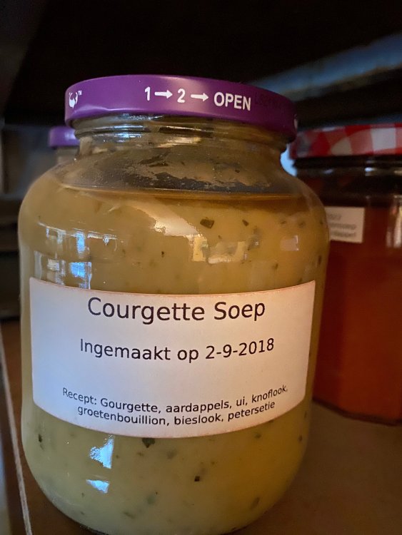

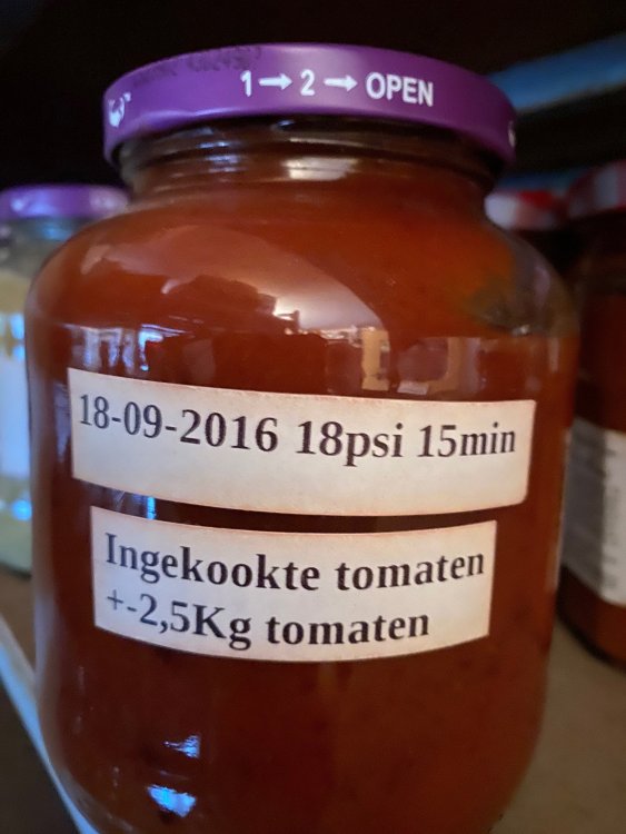

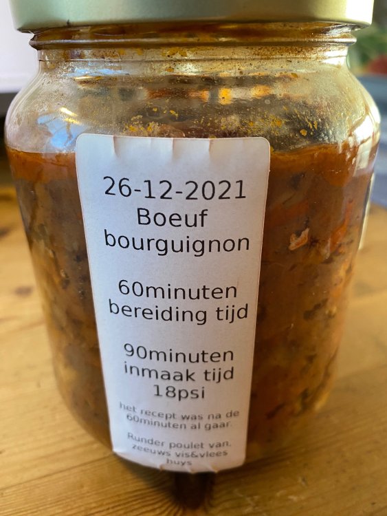

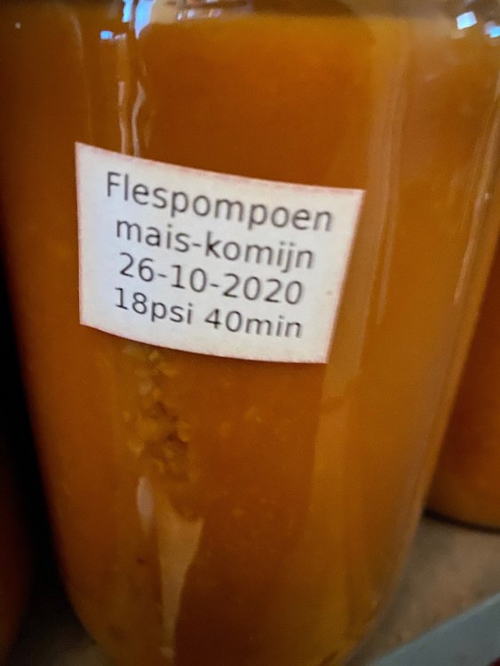

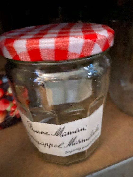

best forum leden. het is al weer een tijd geleden voor mijn laatste reactie in dit draadje. ik hoop dat jullie mij dit zullen vergeven. maar ik was het forum eigenlijk vergeten, en kwam het weer tegen in Google en wel mijn eigen draadje alhier op het forum. genoeg gezeur mijne kant. ik heb weer eens een 15liter soep gemaakt en verwerkt in Bonne Maman potten van 750gr. per 14 gelijk in de canner 75minuten. zie foto en het resultaat is weer heerlijk. -
