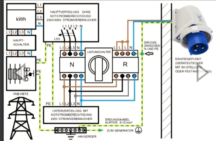

Vraag: Hoe noodaggregaat aansluiten op stroomnet thuis?
gerard reageerde op lewieke's topic in Vuur, verwarming en energie
Beste @plonie Als u het hele huis van stroom wilt voorzien, kunt u het beste de hoofdschakelaar in de groepenkast laten vervangen. Door een die geschikt is voor noodstroom. Zoals bijvoorbeeld deze https://elektradirect.nl/groepenkasten/hager/hager-lastschakelaar/hager-lastschakelaar-him/him404-omschakelaar-40a-4polig-3standen-1-0-2-7mod/? Ik heb de Huttenberg aggregaten eens opgezocht, en ik wil zeker uw aggregaat niet afkraken (ik heb een vergelijkbare aggregaat). Het probleem met deze aggregaten is dat de spanning niet zuiver is geregeld per fase. Daarmee bedoel ik, als je bijvoorbeeld L1 belast met bijvoorbeeld 1000Watt. Dan zal de spanning op L1 zakken en de spanning op L2 en L3 stijgen En dat kan veel meer zijn dan je verwacht. Ik heb een keer wat getest en kwam op 180V en de andere fasen op 260V. Voor wat losse lampjes is dat niet zo'n probleem (als die verdeel zijn over de fase), dan blijven de fase wel in balans. Maar stel iemand zet een waterkoker aan op L1, vervolgens branden apparaten op L2 en L3 door. Maar de beste test; ga eens zelf proberen wat de spanning doet als u de aggregaat ongelijk belast. Met een simpele Kwh meter die je in het stopcontact kan steken, kan je ook meten hoeveel spanning er op de fase staat. Ik was ook ooit van plan om noodstroom te maken op de groepenkast. Maar dan zal ik een veel betere aggregaat nodig hebben.- 122 antwoorden
plonie reageerde op lewieke's topic in Vuur, verwarming en energie
Dank je wel voor je antwoord, en dat wordt puzzelen hoe we dat gaan doen. Als iemand weet wat er aangesloten kan worden om licht te hebben hoor ik het graag. Wij hebben een Huttenberg aggregaat gekocht voor noodgevallen. Gr Plonie- 122 antwoorden
Beste @plonie, Dat is om meerdere rede zeer onverstandig. Wanneer bijvoorbeeld iemand merkt dat het stroomnet weer werkt, en vervolgens de hoofdschakelaar omzet. Krijg je een grote kortsluiting, waar veel schade bij zal ontstaan aan de aggregaat, het huis, mogelijk ook de zekeringen in de straat en kans op een vlamboog. De snoer die u wilt gebruiken heeft aan 2 kanten een mannelijke stekker. Wanneer deze eerst in de aggregaat word gestoken, staat aan de andere kant voeding op de stekker pennen. Andere rede is dat de aarding niet meer normaal is, omdat een aggregaat meestal een zwevend net heeft. Waardoor apparaten als een CV ketel niet zullen werken. Omdat deze een aarde nodig hebben, om door de opstartfase te komen. Het stroomnet is dan ook niet beschermd met de aardlekschakelaars en zekeringen in de groepenkast, omdat je het net dan vanaf de wcd's gaat voeden. Ik zou gaan voor losse kabels, om zo losse apparaten te voeden. Of Wanneer u een aggregaat heeft met frequentie en spanningsregelaar, kunt u met een speciale hoofdschakelaar kiezen tussen netvoeding en noodstroom. Dan werken de zekeringen en aardlekschakelaars ook zoals het hoort.- 122 antwoorden
Kan ik mijn hoofdschakelaar uitschakelen en dan een stekker met 2 poten in het stopcontact doen bij gebruik van mijn aggregaat heb ik dan ook stroom in huis- 122 antwoorden
