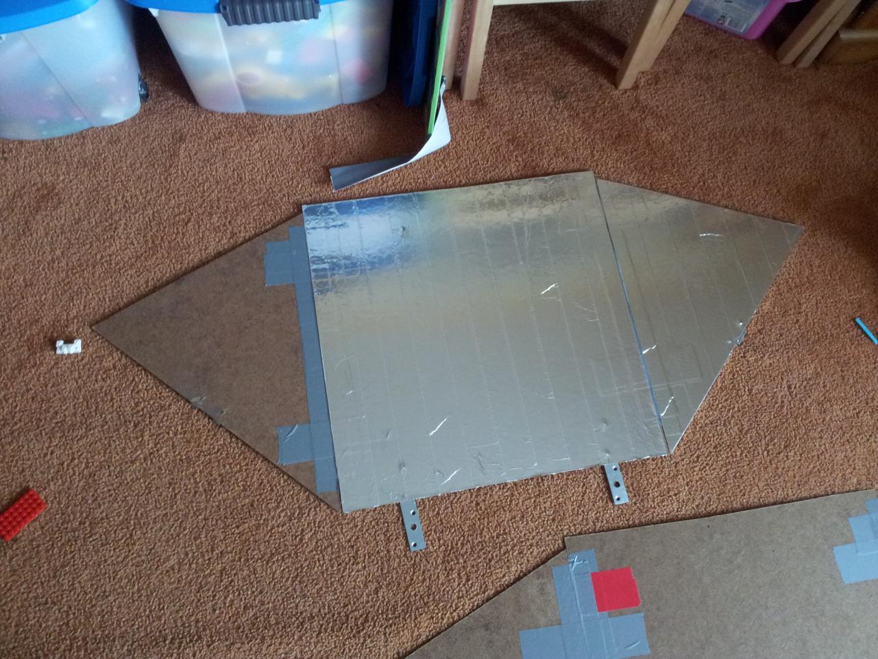

dreezy Geplaatst: 8 juli 2014 Geplaatst: 8 juli 2014 Afgelopen week ben ik begonnen met een solar oven om als het mooi weer is mijn eigen potje te kunnen koken zonder gas en dergelijke. Het is een vorm van langzaam koken en ik geloof er wel in dat het ook in Nederland kan lukken Het is eigenlijk begonnen toen ik mijn zwembad ging verwarmen met zonne energie. Dit werkt goed en ik produceer als ik de hele dag zon heb op 2400L een verhoging van 8 graden. Mijn idee was om ook eens te proberen op de zon te koken. Op Internet kwam ik het volgende filmpje tegen Nog enkele foto's Voor meer informatie verwijs ik je naar mijn website: http://solarheating4you.kloppenburgweb.nl Quote

dreezy Geplaatst: 8 juli 2014 Auteur Geplaatst: 8 juli 2014 vanmorgen bezig geweest met het plaatsen van aluminium folie in de solar oven. Ik hoop hierdoor een betere reflectie naar de pan te krijgen Voor meer info verwijs ik je uiteraard nog een keer naar mijn website solarheating4you.kloppenburgweb.nl Quote

Wafels Geplaatst: 9 juli 2014 Geplaatst: 9 juli 2014 @dreezy heb ik een paar vraagjes mbt je zonne oventje , wil je deze het hele jaar door gebruiken ? want ik denk dat het hoofdzakelijk in de zomermaanden ( en wellicht later in het voorjaar en vroeg in het najaar ) zal werken en in de wintermaanden krijg je het nooit warm genoeg zo en dan zul je de oven ook nog naar de zon moeten richten (en hopen dat er niet al te vaak een wolkje voorbij komt ) Ik heb ook wat twijfels over je aluminium folie zo want het is niet echt reflecterend , waarom gebruik je niet van dat aluminium tape (verkopen ze meen ik bij de Action , maar zeker bij een bouwbedrijf of een Gamma/Praxis) hiermee krijg je een betere spiegelwerking maar je zou ook voor dun aluminium (of zelfs koper plaat net als printplaat ) plaat kunnen gaan en dit polijsten , is meer werk maar je opbrengst is een stuk hoger . Ook je kookpot met schoolborden verf zwart maken , op een laag voetstukje plaatsen (zodat het zonlicht het grootst mogelijke oppervlak van je pan raakt en je spiegel oppervlak hetgrootst blijft )en in een opgeblazen plastic zak doen en die in je oven zetten levert je extra winst op Verder een goed advies voor degene die met zonneovens en spiegels met zon gaan experimenteren als je ermee bezig bent zet een ZONNEBRIL OP !! Dit is geen geintje , als je zo dicht bij zo'n spiegel staat en het zonlicht wat erop valt en in je ogen weerkaatst is dat erg ongezond voor je ogen !! gr will Quote
dreezy Geplaatst: 9 juli 2014 Auteur Geplaatst: 9 juli 2014 @Wafels, Het is voor mij ook niet de bedoeling om de normale kookplaat te gaan vervangen door deze solar oven hoor. Gewoon voor de gezelligheid met de kinderen. In de winter zou hij wel kunnen werken net als in de zomer, als de zon er maar is. Op dat moment zal hij hoger moeten staan, bijvoorbeeld op een standaard of zo. Het beplakken met action - aluminium tape is inderdaad misschien wel een betere oplossing dan gebruik te maken van aluminium folie. Het klopt inderdaad dat de pannen zwart zullen moeten zijn. Ik dacht daarvoor schoolbord verf te gaan gebruiken en op een voetstukje plaatsen wilde ik ook al gaan doen. Dit om er voor te zorgen dat de warme lucht helemaal rondom de pan gaat circuleren. @bjo1998 Fijn dat ik je op een idee h eb gebracht. Dit leek mij inderdaad wel iets waar je als prepper wat aan zou kunnen hebben Quote

dreezy Geplaatst: 9 juli 2014 Auteur Geplaatst: 9 juli 2014 @konijn, Ik wil eerst deze bak aan het werk hebben. Er komen nog reflectoren op zodat de zon in elk geval ook er in wordt 'gekaatst'. Hierdoor verkrijg ik als het goed gaat meerdere 'zonnen', Ik kon zo'n fresnel lens niet verkrijgen en heb dat ding ook zomaar niet liggen. Inderdaad een satellietschotel had ik ook het liefste gehad, maar ook die heb ik niet. . Dus moest ik wat anders gaan verzinnen. Maar het is misschien wel een idee om wat mee te gaan doen. Bedankt voor de tip Quote

Wafels Geplaatst: 9 juli 2014 Geplaatst: 9 juli 2014 @dreezy mijn opmerkingen waren niet als negatieve commentaar bedoelt hoor , in het verleden heb ik ook met deze dingen ''gespeeld'' en ik weet uit ervaring dat als er een wolkje voorbij komt de temperatuur weer gelijk een stuk daalt en ook dat een zonnebril geen luxe is maar een must (voor je ogen in ieder geval zeker als er volop mee bezig en het zonnetje schijnt . Je gebruikt PVC schuim als isolatie waar je direct dit aluminium folie op geplakt hebt , dit is niet vlak en als je een mooi glimmend oppervlak wilt hebben kun je beter iets gebruiken wat een mooi glad oppervlak van zichzelf heeft en daar de folie op lijmen of dat tape opplakken . voor beide geldt dat je dit beter met zijn tweeen kunt doen dit werkt prettiger . Ook weet ik niet of dit schuim na verloop van tijd geen giftige stoffen gaat afgeven je zou dit eens na moeten kijken . Ik gebruikte in mijn tijd gewoon glad geschuurd en gevernist triplex met daarop dit tape en Aluminium folie en mijn isolatiemateriaal was glasvezel ./ hetgeen ik in die tijd gemaakt had werkte goed in de zomermaanden en je moet er wel mee opletten want de eerste keer dat ik zoiets deed heb ik dus ook stevig mijn vingers verbrand want je gebruikt geen vuur of wat ook en het komt je onwezenlijk dan over dat het wel eens heet kan zijn (is lang geleden maar weet het nog goed ) Ik heb toen wel gemerkt dat als je hier zoiets gebruikt je toch een behoorlijk groot spiegelend oppervlak moet hebben wil e er mee kunnen koken vandaar dat mijn voorkeur er toen naar uitging voor een grotere parabool spiegel met in het brandpunt een kleinere geisoleerde oven , maar wat u gemaakt heeft is ook prachtig en werkt ook prima .Om water bacterie vrij te krijgen is het sowieso een prima opstelling (SODIS waar dhr @vheeswijk toen mee bezig was ) in een solar oven gaat dit uitstekend . gr will Quote

dreezy Geplaatst: 9 juli 2014 Auteur Geplaatst: 9 juli 2014 @allemaal, Ik heb de solar oven nog niet gereed hoor Vandaag ben ik bezig geweest met het maken van de reflectoren en heb op advies van konijn het alu-folie vervangen voor alu-tape van de action. Dat werkt beter. Ziet er lekker strak uit nu uiteraard is de hele bouw nog te volgen op solarheating4you.kloppenburgweb.nl Quote
