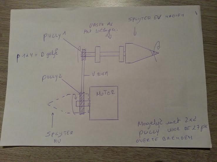

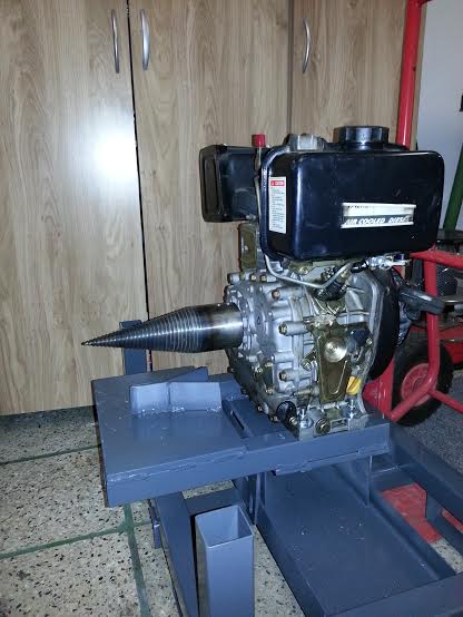

Zo de splijter is geleverd....pfff 1 ding...linkse draad. Of ik maak een overbrenging zodat deze de juiste richting draait ...dus motoras naar achter ...pully beneden pully erboven en externe as of ik bestel een nieuwe met rechtse draad. Mochten dit wel even vermelden maar kom...voor alles is een oplossinggemonteerde-splijter.jpg.f268ab648e6f66065bb6160bf57144c9.jpg
Dus zoals te zien is de montage perfect zoals ik het wilde ...
Nu hoor ik van de mensen in Polen dat rechtse draad een ''speciale'' bestelling is dus ga ik morgen horen hoe dit op te lossen...
Zoniet wordt het ong zoals op tekening...splijter-tek-2.jpg.5432e0fb566316a21b3996e9490f2bf8.jpg
