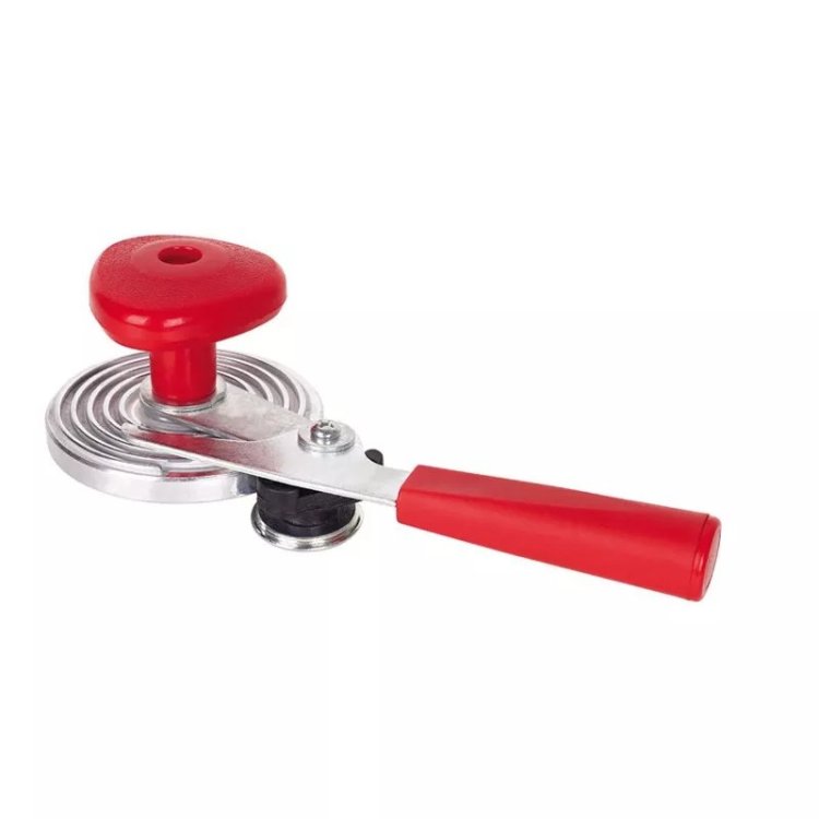

€ 5,04  30%OFF | Manual Can Sealing Machine Crimping Device Cans Sealer Sealing Glass Cans Beader Manually Seaming Machine
https://a.aliexpress.com/_EwgXFzb1448384353-176141666.thumb.jpg.1fd6909d66f847c10ec6085981ad060b.jpg
Ik begrijp dat deze conservenblikken met inhoud wel door verhitting gesteriliseerd moeten worden. Dit doen die duurdere inblikapparaten automatisch. Hoe je dit met zo'n hand apparaatje moet doen weet ik niet

Zo, de handsluitmachine die je bij die blikkenshop kunt kopen, kost maar liefst €399 !
wel voor blikken van 800 ml.

Die van AlieExpress is maar €5,-  voor €600 heb je volgens mij ook een echte professionele inblikmachine. Ik denk dat we die lege conservenblikken ook veel goedkoper kunnen vinden als we even verder zoeken

Nee, ik lees net dat die hand inblikapparaten niet geschikt zijn om voedsel te conserveren

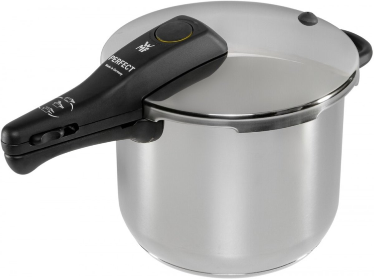

product in blik. deksel er op, dicht draaien, en in de high presser canner. 90minuten op 15 psi.

Volgens mij zijn die "high pressure canners" niet beschikbaar/betaalbaar voor de gemiddelde prepper
Ted deze zijn beschikbaar, en de kostprijs, ja dat is en ander verhaal.
en de pressure canner die ik heb heeft geen rubber ring nodig om op druk te komen.
en ik ben er zeer tevreden mee meer omdat mij zoon er ook mee werkt en mijn kleinkinderen kijken mee.
dus 3 generaties. dus de kostprijs val dan weer mee want je koopt het veelal niet voor je zelf.....

zoiets, maar dan zonder rubberen ring. want die gaan toch stuk.
en de amircan canner 921 heeft geen rubberen ring nodig om op druk te komen.

Wat is het effect hier van, desinfecteert de "high presser canner" alleen de buitenkant, of trekt het de pot vacuum?
Leg het uit alsof ik 6 jaar oud ben alstjeblieft

@food prepperBegrijp ik het goed dat de high pressure canner de potjes vacuum trekt en ontsmet?
sorry voor de late reactie .......... hele late reactie.
de uitkomst is inderdaad vacuum en ontsmet door de hoge temp.

i.d. deze canners zijn niet de goedkoopste maar ze gaan meerdere generaties mee.
en ze gaan niet stuk en zijn ook op houtvuren te gebruiken.
ik heb deze met canner op eBay gekocht.
kijk goed welke je koop niet te klein de mijne voldoe aan al mijn wensen
