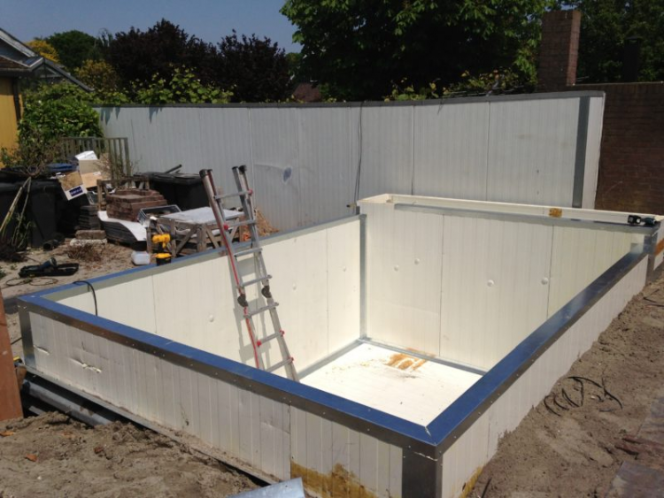

Volgend jaar zal ik beginnen met de bouw van een schuur. Deze schuur zal dienen voor opslag van fietsen en aan de andere kant een werkplaatjes.
Nu heb ik alle prep spullen in 3 waterkluizen en staan ze in de kruipruimte.
Graag zou ik alles willen plaatsen in een kleine kelder in de schuur. Alles zou toegankelijk moeten zijn doormiddel van een kruipruimte luik met slot.
Het plan is een vierkant gat te maken. Sandwich panelen recht erin en met hoeklijnen een bak te maken.
Dit systeem wordt veel toegepast bij zwembaden. Alles zal verstevigt worden met druk kokers boven in.
Zie foto
Verder zullen er ook panelen op de bovenkant komen en zal ik proberen zo min mogelijk zand en stenen te gebruiken om het te verbergen.
Het geheel zal een gesloten bak worden en worden belucht door een kleine afvoer.
Zijn er mensen die hier ervaring mee hebben?

Geen ervaring maar iets zegt mij dat een bak van piepschuim niet stevig is om een schuur op te zetten.
Een zwembad /vijver geeft tegedruk door het water.
En er staat geen schuur op.

En dan moet je helemaal geen wortel groei hebben van bijvoorbeeld bomen maar andere gewassen kunnen er ook wat van, en wat te denken van een gekke mol die heeft wel de graaf mogelijkheden.
Fijn dat je er weer was @-geanonimiseerd-
Maar @PrepperX1s laat je niet ontmoedigen je zal het vast wel goed hebben uitgekiend, ons commentaar is gericht op wat er zo te zien is.
Zoal ik als schreef zie ik uit naar meer info, en de ontwikkelingen.

De schuur zal eerst gebouw worden. De fundering staat er al.
Dan zal aan de binnenkant van de schuur een kleiner gat gemaakt worden waar de sandwichpanelen in komen.
Het zal geen bunker worden maar een plek waar de opslag kan zijn. Alles wordt verstevigd met drukkokers aan de bovenkant. Hier komen uiteindelijk weer panelen op met een laagje beton. Het geheel is draag krachtig genoeg om erop te staan. ( zelf jaren in de bouw gewerkt en ervaring met constructies/ tegendruk etc)
Alles zal in een L vorm gebouwd worden en er zal een kruipluik gat gemaakt worden om erbij te kunnen.
Als ik ermee bezig ga ( einde zomer) zal ik proberen iedereen op de hoogte te houden
