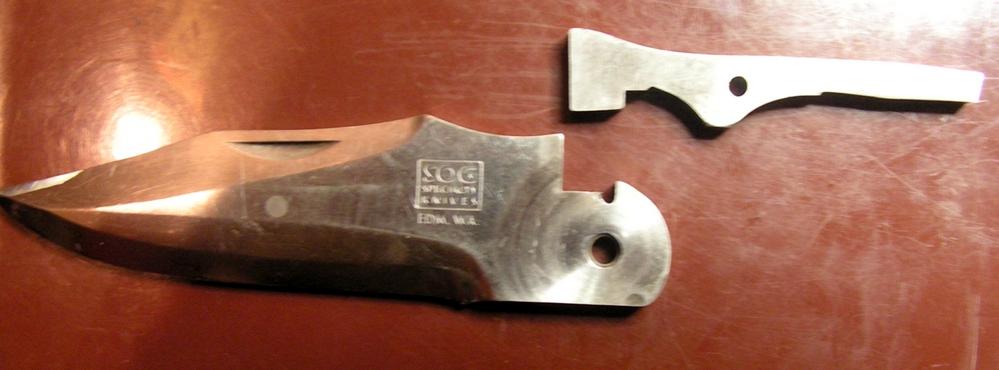

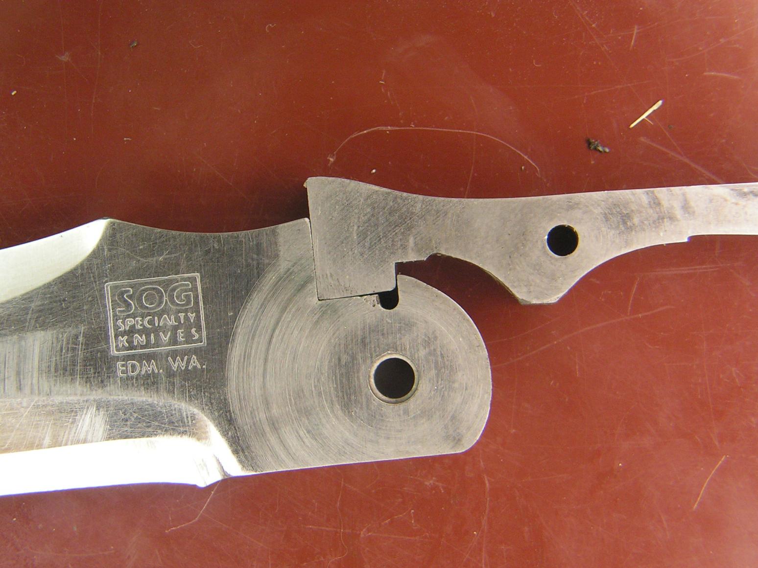

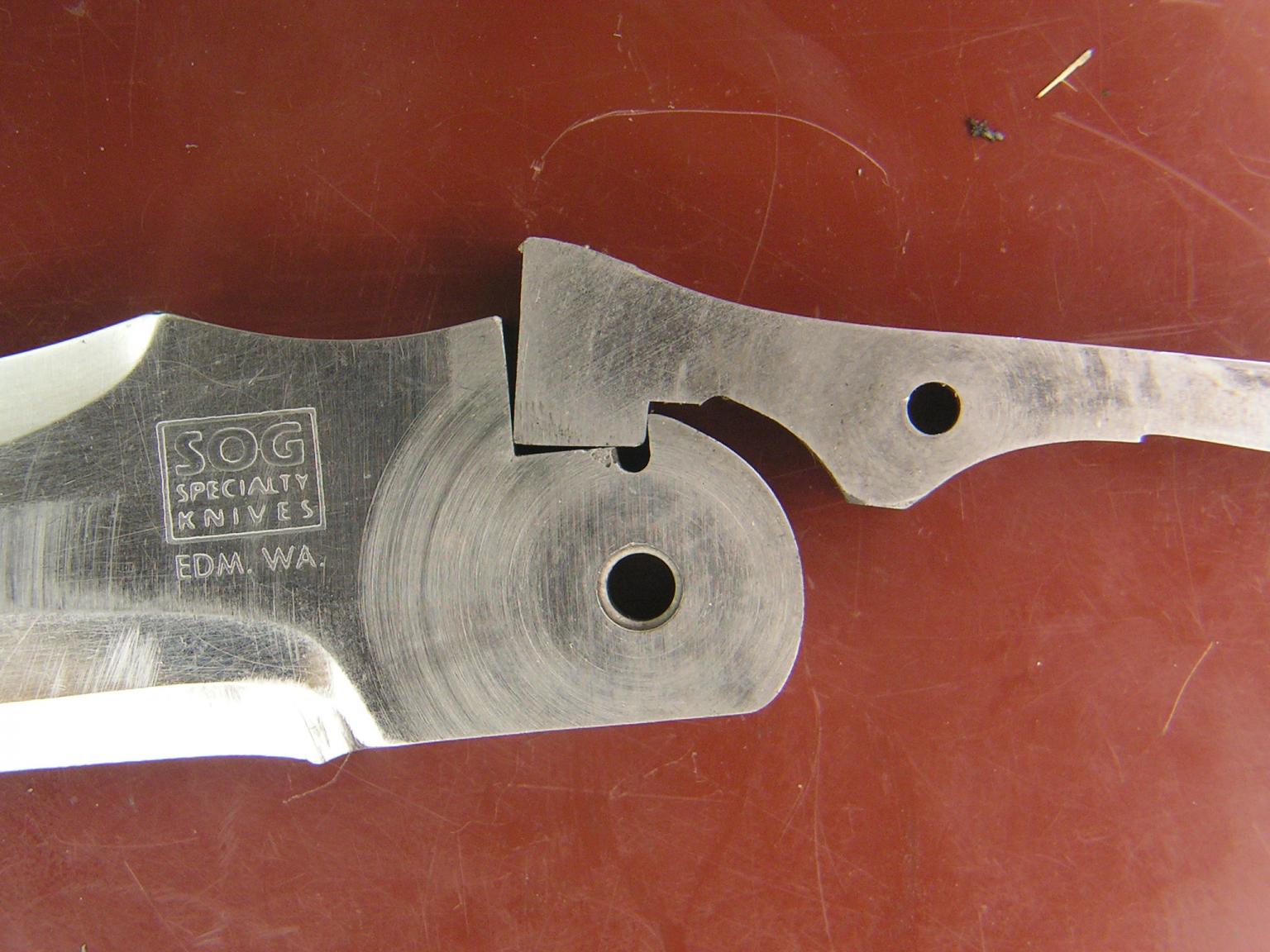

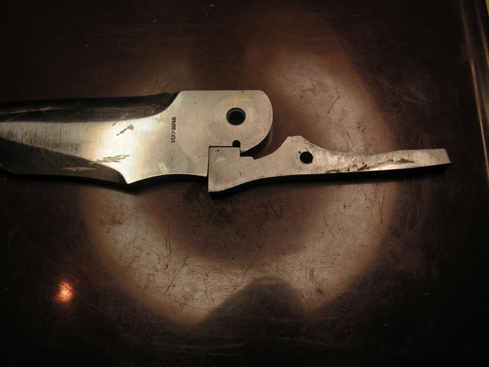

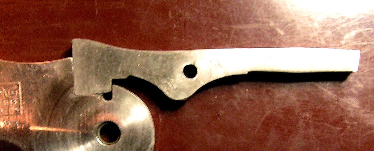

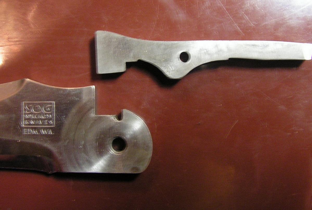

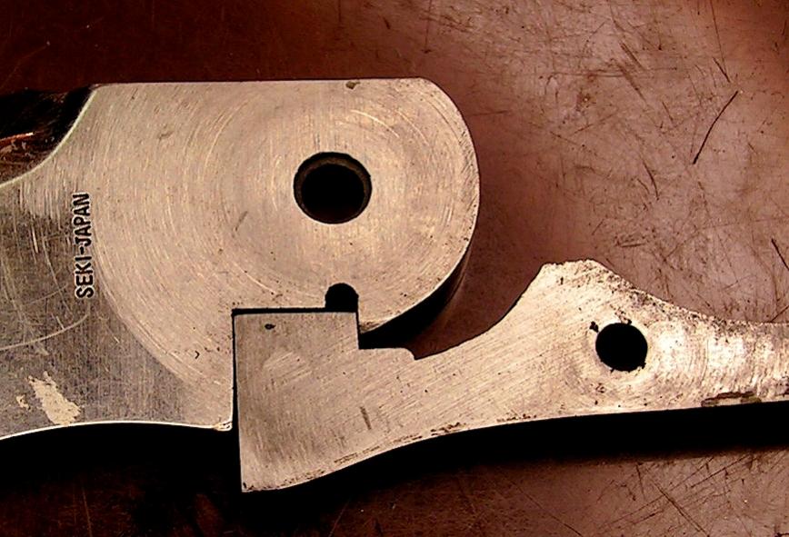

Foto's van Lemmet met vergrendelingsveer.
Even een paar foto's voor Kwakster en voor hen die noig niet weten hoe die vergrendeling werkt.
Ik verwacht na het zien van de veer en lemmet dat er waarschijnlijk slijtage is aan de ronding van het Lemmet
Het gedeelte waar de veer als het ware over heen glijd.Als daar materiaal verlies is krijg je ruimte.
Zie foto's.Vooral foto 6 en 7 laten zien dat er ook speling zit op de nok die in het Lemmet valt.
Ik ben geen kenner :(Misschien weet iemand meer na het zien van de VELE foto's
sog-lemmet-1-.jpg.186b8f42aa68437116e2bcb98b78c221.jpgsog-lemmet-2-.jpg.9d8d9222117380d8d3893d8ebf40bd25.jpgsog-lemmet-3-.jpg.79d21f451920849adea735823dbc36d4.jpgsog-lemmet-4-.jpg.5f2a8fcfd4d35989d9098fb47477eb62.jpgsog-lemmet-5-.jpg.7422288be2562ffe2e1c46e4fddfdb56.jpgsog-lemmet-6-.jpg.a58850048109cfab8d4807bb47a5da18.jpgsog-lemmet-7-.jpg.d011fb36b8a57d90839160286bb90f24.jpg
Afgaande op bovenstaande foto's lijkt het alsof de passing tussen de veernok en de lemmetuitsparing waar deze invalt als het ware "uitgelubberd" is, slijtage dus.
En ik betwijfel ook of daar met wat laswerk nog een betrouwbaar werkende vergrendeling van te maken valt.
Hoe staat het trouwens met de kracht in het veerelement zelf: kost het nog een beetje moeite om het mechanisme te bedienen of kun je de mid-backlock bij wijze van spreken met 1 vinger ontgrendelen ?
Ik heb vroeger nogal wat Buck 110, 112, en 560 modellen gerepareerd, en daar was vaak het veerelement zelf (een rond stukje verenstaal ter lengte van een lucifer) aan vervanging toe.
Het veer element bezit nog genoeg kracht.Bij dit mes is het een plat stuk veerstaal van 1,5 mm dikte en pl/min 6 cm lang.Je hebt echt wel kracht nodig.Een flinke druk met de duim.

@kwakster @frans81 als je eraan gaat lassen is de kans heel groot dat je het mes verkloot , want je brengt warmte in het materiaal waardoor het staal
of zijn hardheid verliest , krom trekt of gewoon zoveel spanning op die plaats optreed dat hij na verloop van tijd gewoon spontaan breekt
Het lijkt me beter om de lock in het lemmet weer iets dieper te maken door heel voorzichtig te slijpen en dan het losse lock deel
wat in het heft valt nieuw te maken , zo dat het passend is
Dit zelf proberen te maken is een mogelijkheid maar dit heft deel harden kun je beter laten doen
Of het lonend is om dit allemaal aan dit mes te doen laat ik aan u over (het kan een speciale waarde voor u hebben ) maar ik zou er zeker
met vuur /lassen ed bij uit de buurt blijven

Ik wou zowiezo niet meer aan het Lemmet zelf gaan lassen!Dat wat jij als voorstel doet of mogelijke oplossing had ik zelf ook al aan gedacht.
Dit nadat ik het mes uit elkaar gehaald had.En inderdaad je veranderd de Moleculaire structuur van het mes na het inbrengen van extreme hitte(oa Tig lassen)
Dat besefte ik natuurlijk maar het interreseerde me niet.
Heb gelukkig geen Emotionele band met het mes:oHet is maar een DUUR mes geweest.Vanuit perspectief Duur wil ik kijken of ik er weer iets veiligs van kan maken.
Jammer om weg te gooien.
