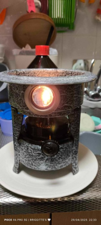

  7. (ik krijg helaas het filmpje niet uit mijn quote zonder de tekst te behouden..) Voor @Roel: mijn vragen staan dus al hier boven in het bericht... 😅 Wel heb ik nog een extra vraag: de vlam van het stelletje van het filmpje, die brandt alleen in het midden van de lont, en het viel me op dat het lont er ook een beetje scheef in zit: ergens neem ik aan dat dit niet zo hoort gezien wat ik al aan filmpjes op youtube gezien heb: daar zie ik telkens de vlammen over de gehele lengte van het lont branden. Nu heeft dit stelletje geen rooster bovenop, dus ik zal er hooguit een passende bloempot op zetten om het als kacheltje te laten functioneren, maar gaat dat vanuit het midden branden gevaarlijke toestanden opleveren, of denk ik nu te angstig? Ik denk dat de meesten van ons wel bekend zijn met een petroleumstel, maar dat je echt van een bepaalde leeftijd moet zijn om er zelf nog regelmatig mee gewerkt te hebben. Behalve uiteraard de die-hards die dwars door de tijd heen er nog steeds hun soep, stoofpeertjes en draadjesvlees er heerlijk op laten sudderen 😉 Toen ik ruim 40 jaren geleden op mezelf ging wonen heb ik op een vlooienmarkt ooit een petroleumstelletje gekocht: het was toen hip om er een plantje op te zetten, en behalve het jaren later weggegeven te hebben, heb ik er nooit iets zinnigs mee gedaan… Maar goed: voor de meer inhoudelijke vragen verwijs je me naar @Roel : dankjewel @JJ&A: bij deze -> mijn vragen staan dus al een stukje naar boven in dit bericht.

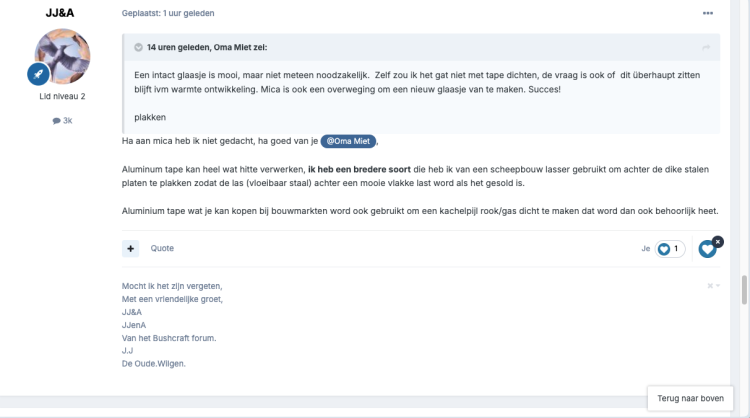

  8. Dank voor je uitleg @JJ&A 👌🏻 Ik heb de dame afgelopen middag verteld dat de meningen nog verschillen, zowel over het wel of niet gebruiken zonder glaasje, en het wel of niet afplakken van het gat, maar dat ze het stelletje zoals het NU is, wél gebruiken kan, maar dit dan zeer zeker alleen in een goed geventileerde ruimte, en aangewezen welk raam ze dan open zou moeten zetten -of dat ze gewoon de achterdeur open kan laten 😅), en dat ze de eerste uren in de buurt moet blijven, puur om te ontdekken of eea netjes branden blijft etc. Gelukkig gaan we richting zomer, dus laat de experimenteer-fase maar beginnen: heel koud gaan we het niet meer krijgen met de ramen/deuren open 😉 Mijn tape zou bij een bouwmarkt vandaan kunnen komen, maar kan ook van de Action zijn: het is hoe dan ook bedoeld om kachelpijpen te dichten. Én het is breed genoeg om het het gat van het missende glaasje (het houdertje voor het glaasje zit ook niet meer IN het stelletje) strak af te kunnen plakken. -> Is het een idee om eea van 2 kanten strak af te plakken, de boel aan te steken, en er eens een uurtje bij te gaan zitten, vlakbij een geopend raam oid? Afgelopen avond kreeg ik van de dame een fotootje waar eea brandend te zien was: haar nieuwe 3-pitter (+ lont) heb ik afgelopen middag even gebracht (was op mijn adres besteld). Zo fijn dat ze iig voorlopig vooruit kan!! 👌🏻😁👌🏻 Hier dan is mijn 1-pittertje (klein), die al een poosje stof stond te vangen, maar die ik dan nu voor het eerst gevuld heb en aangestoken (-> iets met bekend & eigen worden met nieuwe materialen/spullen las ik hier al ergens op het forum, zodat wanneer SHTF eea niet nog aangeleerd hoeft te worden 😉 ) Dwz: ik heb het mijn Omaatje vroegâh zeker 100-den keren zien doen, maar er als klein krummel nooit op gelet/hoeven letten hoe & wat, en heb ik nu net voor het eerst in mijn leven een petroleum-stelletje aangestoken.. Ik had, net zoals bij een olie-lamp, een stukje (± 1/2cm) bóven het ijzer uitsteken: dat gaf mi een ongewenst grote en soort van oncontroleerbare vlam, dus eea netjes kleiner gedraaid, tot tot mijn verbazing het lont zelfs een enkele millimeter in zijn plaatje verdwijnt: dat is normaal? -> Hoe lang duurt het trouwens voordat een pit 'ingebrand' is??? (google is helaas even niet mijn vriend in dezen..) petroleum, petroleumstel - 1 pitter.mp4

  11. Dank voor jullie antwoorden en uitleg @JJ&A & @Oma Miet! 👌🏻😃 Ik knutsel helaas al een aantal jaren niet meer tgv zenuwpijnen, dus zelf een glaasje maken zit er helaas niet in. Wel snap ik nu beter waar dit glaasje voor dient, en die info zal ik aan haar overbrengen. Maar waar het binnen mijn kunnen ligt om iemand te kunnen helpen, dan doe ik dit met graagte. Ook begrijp ik, en dat verwachtte ik al half, dat het gebruik van de tape ook niet echt een goed plan is. Dat valt sowieso af. Maar je wordt bij deze alvast bedankt voor je intentie voor hulp @JJ&A : DANKJEWEL! 🍀 Conclusie: als ik jullie reacties bij elkaar optel, en deze gedachten met elkaar ‘meng’: dan kom ik er op uit dat het gat van het glaasje afplakken een no-go is, maar dat een glaasje voor een goede werking niet persé noodzakelijk is, mits er goed geventileerd wordt: heb ik eea zo goed samen gevat? *edit: het stelletje van de net toegevoegde afbeelding, een 3-pits, gaaf & intact, is ondertussen onderweg, inclusief 2 meter lont: dus helemaal zonder zal de dame niet zitten 😉
  12. Informatie gevraagd voor oudere dame zonder internet. Een kennisje, een al wat oudere dame, heeft in een kringloopwinkel een petroleumstelletje (1 pit) op de kop weten te tikken: ze liet het me zien toen ik lont voor haar bestellen ging. Het viel me op dat het glaasje ontbrak. Is dit stelletje in tijden van nood ahw nog als een ‘kacheltje’ te gebruiken? Zo ja: fijn, zo nee; waarom niet? Kan er überhaupt nog een prakje oid warm gemaakt worden op dit stelletje? Zo ja: fijn; zo nee: waarom niet? Ik heb nog wat aluminium-tape op rol liggen: in het geval dat ik de opening met deze tape dicht zou plakken -> doe ik dit dan aan de binnenkant met de lijmlaag naar buiten gericht, of juist andersom, of aan beide kanten? -> is dit een goed werkende oplossing? Zo ja: fijn; zo nee: waarom niet? Alvast hartelijk bedankt voor het lezen en mogelijk antwoorden: voor wie het weet: laat maar horen: ik ben benieuwd 😄
