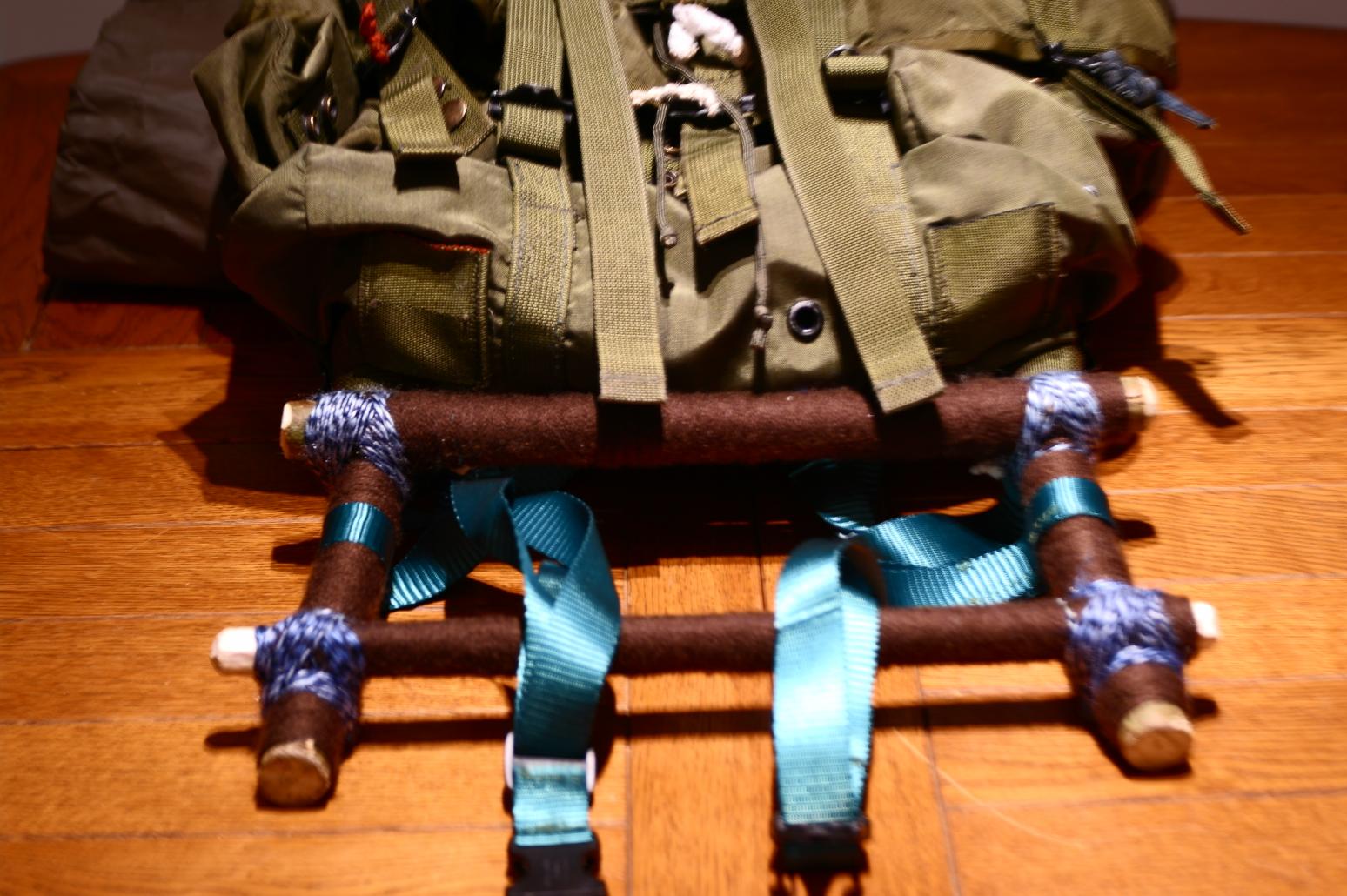

Gast ancestral-viking Geplaatst: 30 december 2013 Geplaatst: 30 december 2013 even een korte update: vandaag het bos ingeweest en wat mooi hout gevonden er was een wilg omgevallen heb daar een aantal dikke takken vanaf gehaald en op maat gezaagd en even primitief vastgezet en op de alicepack geprobeerd .... bigsmile want dat zit als gegoten moet ik zeggen. nu moet het hout even goed drogen in de schil (rustig) heb het langzaam op temperatuur laten komen en het staat nu in de woonkamer op 22 graden. (de akkers waren wit vanmorgen vroeg en de plassen waren dicht gevroren dus is het best koud geweest .) als het straks droog is ga ik het uit elkaar halen en de schors verwijderen en het behandelen. ik heb nog even om lederen veters te vinden om het geheel strak in te binden. dan is het klaar voor de fotoshoot hier het betreffende filpje in 3 delen 1 2 3 4 repairs en MODS Quote

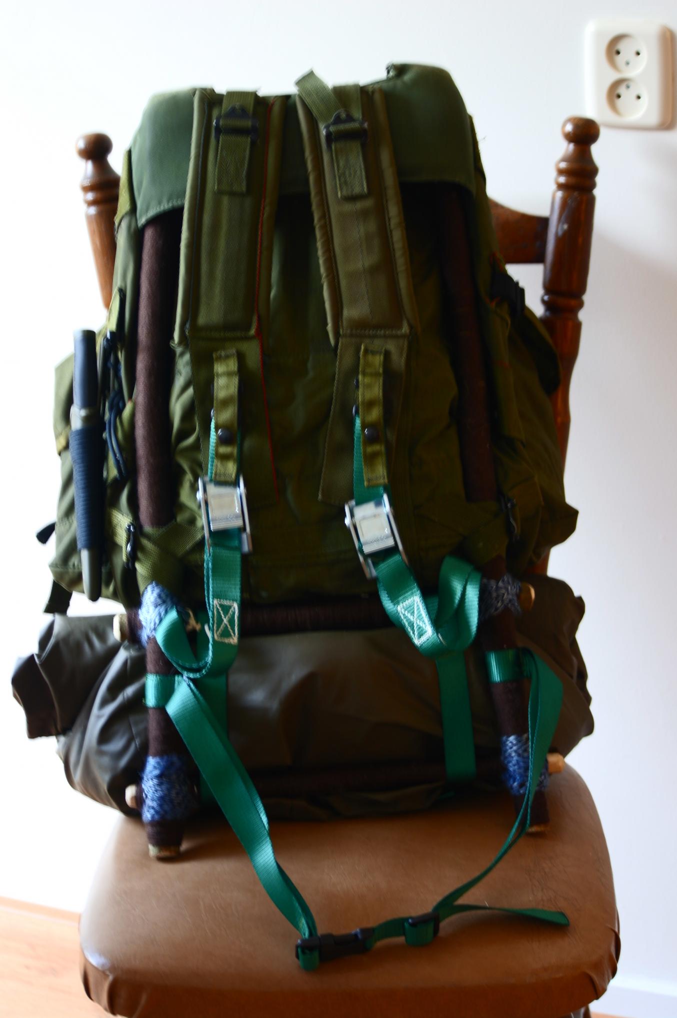

Gast ancestral-viking Geplaatst: 6 januari 2014 Geplaatst: 6 januari 2014 zo het frame is klaar en in gebruik genomen was echt leuk om te maken en heb er weer een skill bij , nu door voor alicepack nummer 2 Quote
Multitool Geplaatst: 8 januari 2014 Geplaatst: 8 januari 2014 Ziet er leuk uit. Draagt het ook fijn in de rug? Niet dat je die stokken voelt duwen ofzo. Quote
Gast ancestral-viking Geplaatst: 8 januari 2014 Geplaatst: 8 januari 2014 Ziet er leuk uit. Draagt het ook fijn in de rug? Niet dat je die stokken voelt duwen ofzo. nee absoluut niet vervelend moet ik zeggen wat heb ik namelijk gedaan ik had nog wat foam/schuim liggen die heb ik op maat gesneden en een rug pad van gemaakt moet alleen nog een stukje stof zoeken in odd green of camo o.i.d en wat naaiwerk maar een medium alice volgestouwd met gear weegt behoorlijk en toch zit het lekker Quote
Gast ancestral-viking Geplaatst: 8 januari 2014 Geplaatst: 8 januari 2014 materiaal voor deze :wilgenhout , spanbanden van de praxis , aansteker schaar , wol ,foam , en naald endraad + een lading engelen geduld de kleur wol had ik liever in groen / zwart gehad maar dit was wat ik had liggen Quote

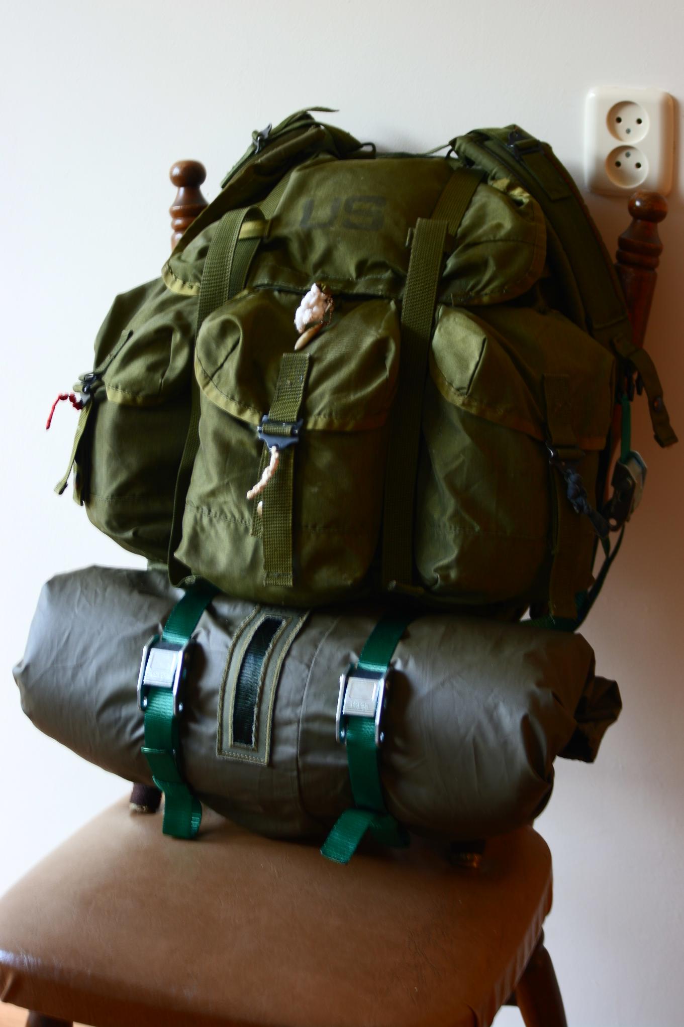

Gast ancestral-viking Geplaatst: 8 januari 2014 Geplaatst: 8 januari 2014 de voorkant van de volgeladen alice en de achterkant van de alice met zelfgemaakt frame . Quote
