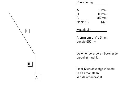

Probeer deze eens.
Ook deze heb ik vaak gemaakt bij Dares.
Wij maken ze van fiets spaken en een grote kroonsteen.
Deze antenne loopt 1.1.1 op de 2 meter en de 70cm band.
PMR band dus ookMaatvoeringen_antenne.jpg.01b32dbac638968a5a37560cc7b29671.jpg
Ik ken ze, werken goed met een beetje knippen zijn ze bijna perfect 1:1 te krijgen.
de coax heeft als bijnaam "Slappe Arnold"
de kleerhanger, of fietsspaak heeft als voordeel dat hij best wel richting gevoelig is.
super bang for your $ op de 2 meter
