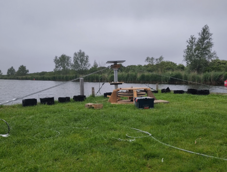

Er is voortgang met mijn geknutsel.
De PMA hangt bijna aan de turbine.
Weliswaar nog zonder spoelen maar dat is bijzaak op dit moment.

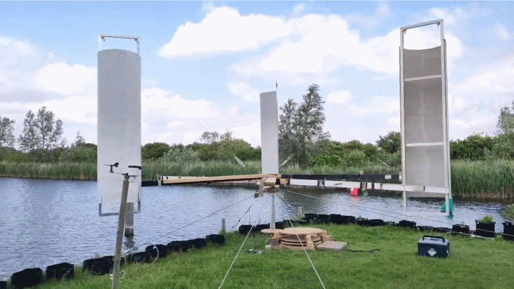

* Omdat ik niet goed uitrekenen kan wat de aluminium armen houden kunnen qua torderende krachten heb ik de cups vastgezet aan de bovenkant met 2 x rvs draad dat op papier 90KG zou moeten kunnen pakken..
Dit zal dan dus in theorie voor 180 KG aan stabilisatie vermogen moeten toevoegen in beide richtingen.
* Ik ben aan het broeden op een mechanisme dat de (bladen)cups naar binnen omver trekt als er een bepaalde rotatie snelheid overschreden wordt. Ik ben daar echter totaal niet ver mee en eerlijk gezegd is dat veiligheidsaspect een klein beetje te ver van mijn kunnen. Terwijl dat dus juist zo belangrijk is.
* Ze zitten er nog niet maar uiteraard komen er gewoon zware kabels om de cups niet te laten rond schieten als ze onverhoopt los komen. Die oplossing is zo simpel dat ik me bijna schaam het nog niet toegepast is.
Ik herinner het me niet precies omdat ik enorm slecht ben met documentatie maar ik meen me te herinneren dat de cups ongeveer tussen de 9 en 13 KG wegen.
De dimensies zijn 63cm breed x 2.44m hoog plus nog wat aluminium maar dat weegt bijna niets! :)

Wat ik ook alvast kan vermelden is het volgende dilemma.
Omdat we hier te maken hebben met een VAWT en dan wel laag aan de grond is de wind enorm turbulent.
Het gevolg is dat het enorm lastig is om een correlatie te kunnen maken tussen wind snelheid en rotatie snelheid.
Verschillende pogingen zijn gestrand en recent kwam ik er achter dat er een delay zit tussen wat mijn weatherstation meet en het display aantoont. In andere woorden mijn data, die al niet erg goed was, mag nu echt de prullenbak in.
Wat ik wel met zekerheid durf te roepen is dat ik dit deze configuratie nog nooit sneller heb zien draaien dan 7 seconden per rotatie. Ongeacht hoe hard het waait. Dit heeft waarschijnlijk te maken met het zelf limiterende karakter van deze uiterst inefficiënte cups.
En toch ga ik er voor deze cups of een betere versie daarvan. Ik wil echt nog niet moeten denken aan lift types. my god he dan gaat de boel zo veel sneller draaien. Most likely 4 tot 5 keer sneller dan de wind snelheid.
Dat durf ik gewoon weg niet aan nu en ben tevreden met wat ik uit deze turbine kan oogsten qua oplaadkracht.
Wellicht als ik ooit mijn craftsmanship skills verder ontwikkel kan ik denken aan optimization. Maar dat is niet echt in de spirit van survival.
Over optimization is the root of all evil heb ik ooit eens geleerd. En tot de dag van vandaag geloof ik dat er en kern van waarheid inzit.
aangepast door preppertocht

aanvullend. wat men nodig heeft om power uit een PMA te hallen is zorgen dat er power inzit.
Dus dat betekent op deze (kleine) schaal van 660mm diam dat de rotatie snelheid hoog moet zijn! Anders zit er gewoon weg niet genoeg in om er uit te halen.
Met een turbine als deze is het goed to doen overigens om de rotatie snelheid van de PMA te versnellen..
Ik zit nu op 1:11
Waar ik denk dat we op moeten uit zouden komen is 1:30. Mocht iemand suggesties hebben dan graag aangezien alleen 1:11 is al redelijk bijzonder moeilijk om voor elkaar te krijgen.
Met de rotatie snelheid vermeerdering kunnen we de coil wire diameter vergroten en de loops it takes om tot een bepaald voltage te komen waar men oog naar heeft., verminderen.
Dus minder weerstand dus een groter magnetisch veld.
Allemaal aspecten waar ik totaal geen verstand van heb. Behalve inmiddels een donders goede intuitie.
Let wel dat we oog houden voor vAC(rms) en niet vAC(pp) want anders gaan de standard berekening niet kloppen als we op een bepaalde waarde om batteries te chargen willen uitkomen
