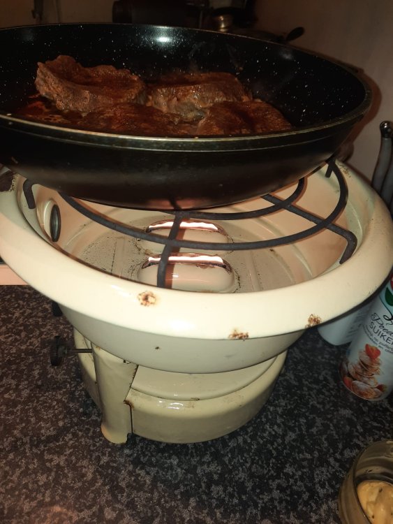

Albert1249 Geplaatst: 29 januari 2023 Geplaatst: 29 januari 2023 Het volgende zou kunnen zijn dat je een te kleine pan op een te groot stel hebt staan. Die stellen zijn berekend op dat de pan het hele rooster bedekt. ( dus precies past) Dit ivm de zuurstof opname, die is precies berekend bij het ontwerp. Als je een te kleine pan op een te groot stel zet ; zeg maar een steelpannetje melk op een 3 pitter kan de brander te gemakkelijk zuurstof aanzuigen en zal je pit snel gaan walmen, je kunt hem dus niet hoog zetten ; je zult hem te laag moeten houden om niet te gaan walmen.Dus een 1 pitter voor een steel pannetje, een 3 pitter voor een braadpan/ snelkookpan. Zie ook mijn reaktie op het topic: hoeveel pits 1,2,of 3 van Omamiet. Ik denk dat het wel goed gaat komen. 😁 Succes. Quote
euqinom Geplaatst: 29 januari 2023 Auteur Geplaatst: 29 januari 2023 Hier met grote koekenpan erop ,..om eerlijk te zijn dacht ik zelf dat de original hallers eigenlijk best wel groot uitvallen. Al gebruik ik 28 cm koekepannen, soeppan of wok. Dit zou wel eens het probleem kunnen zijn,... Eens zien of ik testen kan met nog groter,.....en anders gaan we maar voor een 2 pittertje erbij haha Quote
euqinom Geplaatst: 29 januari 2023 Auteur Geplaatst: 29 januari 2023 Hoger dan dit (foto) valt de vlam ook echt niet te krijgen Quote
Nietecht-Guest Geplaatst: 30 januari 2023 Geplaatst: 30 januari 2023 (aangepast) Groter dan dit begint ons stelletje te walmen. Denk dat groter dan dit simpelweg niet te doen is in een brandertje als deze. Lijkt me ook dat de lont er dan snel aan gaat Als je het rooster omdraait komt de pan iets dichter bij het vuur 30 januari 2023 aangepast door Guest Quote
Albert1249 Geplaatst: 30 januari 2023 Geplaatst: 30 januari 2023 (aangepast) Deze vlamhoogte moet je wel kunnen halen... Je ziet op m'n foto dat de pan de pandrager helemaal bedekt. Dat is bij jou niet zo als ik het zo zie. Is dat trouwens de originele pandrager? De lont is trouwens prima. Ik heb dezelfde. Het luistert echt heel nauw. Als ik een kleinere pan erop zet walmt hij ook op de helft van de vlamhoogte, net als bij jou. ( Wel een lekker vleesje in de pan trouwens! Hmmm...) 😃 Succes. 30 januari 2023 aangepast door Albert1249 1 Quote
euqinom Geplaatst: 30 januari 2023 Auteur Geplaatst: 30 januari 2023 Neeee zo hoog krijg ik de vlammetjes in de 3 pits echt niet,...dat is dus precies de vlam wat ik bedoel zoals ik hem wil om juist dat vleesje aan te braden,..dat was na lang wachten wel heerlijk geworden hoor ,..ouderwets als oma's vleesje 😂 Op de 1 pitter kan ik wel zo'n hoge vlam,..vandaar dat ik me af ging vragen waarom de 3 pitter niet wil. Volgens mij is het wel de originele pandrager (treef) de meeste hallers hebben zo eentje. Die koekenpan is 28 cm, een groot zwaar ding,..maar inderdaad de pan bedekt niet volledig het rooster, heb ik totaal niet aan gedacht dat dat het euvel kan zijn wat betreft de vlam, wel dat er zo warmte verloren gaat. Bovenpan meet 35 cm doorsnee,..de pandrager valt in de binnenrand en meet 31 cm doorsnee,..ook een erg open pandrager. Maar,.... Heb een leuke 2 pitter gevonden,..denk dat dat handiger is dan grotere pannen kopen,...3 pits stuur ik fijn naar m'n tante die hem o zo graag wil🤭,...ze weet van m'n vlammetjes hoor 😂 komt goed zegt zei ook Quote
Albert1249 Geplaatst: 30 januari 2023 Geplaatst: 30 januari 2023 Toppie! Inderdaad heb je wel flinke pannen nodig voor de 3 pitter. Ik heb er bv m'n 6 ltr snelkookpan op. Je kunt dan de vlammen niet meer zien maar daar is ook het kijkglaasje voor... Nou, hopelijk gaat het met de 2 pitter goed! Groetjes, Albert. Quote
euqinom Geplaatst: 13 februari 2023 Auteur Geplaatst: 13 februari 2023 Op 30-1-2023 om 23:06, Albert1249 zei: Toppie! Inderdaad heb je wel flinke pannen nodig voor de 3 pitter. Ik heb er bv m'n 6 ltr snelkookpan op. Je kunt dan de vlammen niet meer zien maar daar is ook het kijkglaasje voor... Nou, hopelijk gaat het met de 2 pitter goed! Groetjes, Albert. Albert,... M'n 2pitter doet t wel goed hoor,...wilde ik toch nog even laten weten. En m'n tante red zich met de 3 pitter heel goed met nieuwe lonten en petroleum 😅 Eind goed al goed dus,.... 1 Quote
