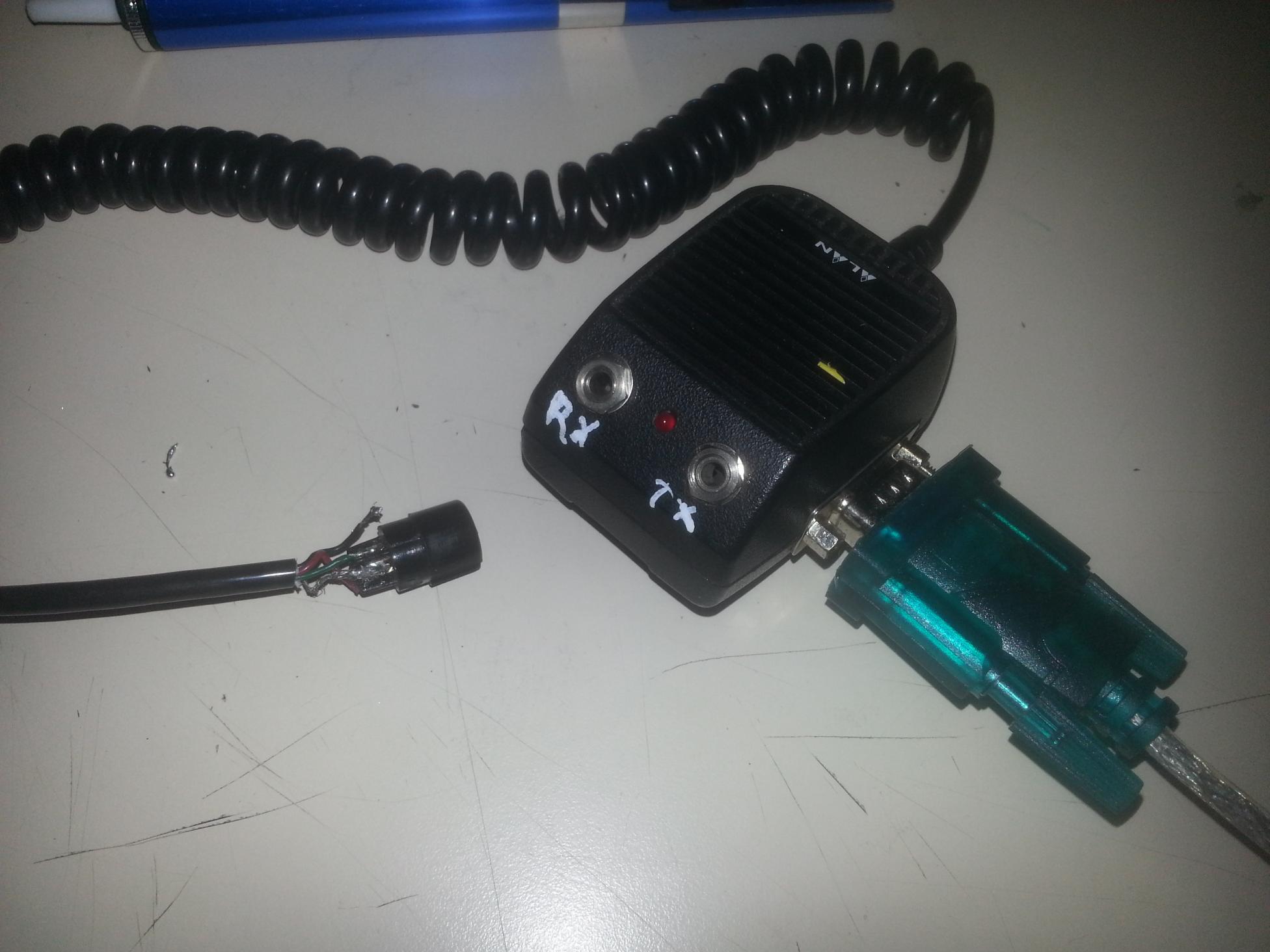

Mijn zelfbouw soundmodem die ik er voor gebruik.
ik heb eindelijk EINDELIJK mijn sound interface aan de praat!
Aanvankelijk was het allemaal zooo simpel, maar ik heb bijna twee uur lang mijn hersens getergd om het feit dat de audio niet binnenkwam op mijn bak.
Om een héééél lang verhaal kort te maken... kabelbreuk ... kabeltje vervangen, en hoppa, eindelijk kan ik via mijn PC de PTT knop inschakelen en een digitaal signaal verzenden... pffffffff
Ook het ontvangen loopt nu netjes zoals ik wil. en kan ik de binnenkomende signalen nu gaan decoderen.... als ik wat ontvang tenminste... :)
Gast ghostwhiper
Heel bekend verhaal @Communicator,
Zelf ben ik een keer 2 uur aan het prutsen geweest met hetzelfde probleem, bleek dat de laptop aansluiting op mute stond :rolleyes:
Is je soundmodem trouwens galvanisch gescheiden met trafotjes?
De meeste zijn dat niet namelijk en door statisch elektriciteit kan je bak over de zeik raken of erger je geluidskaart naar de knoppen gaan.
Die van mij koste trouwens nog geen 7 euro aan componenten en belangrijker zo goed als compleet zelf uitgedacht :)
Weerstand
led
diode
optocoupler
2x 1:1000 trafo's (sloop 56k modem)
rs232 poort (sloop 56k modem)
2x 3.5 mm jack aansluitingen
stukje gaatjesprint
oude handmike.
Wist je trouwens dat je met 1 pc en 1 geluidskaart ook 2 modems tegelijk kan laten draaien?
TNC 1:
Middelste pin speaker
middelste pin line in
DTR hoog voor ptt
TNC 2:
Tip speaker
tip line in
RTS hoog voor ptt
