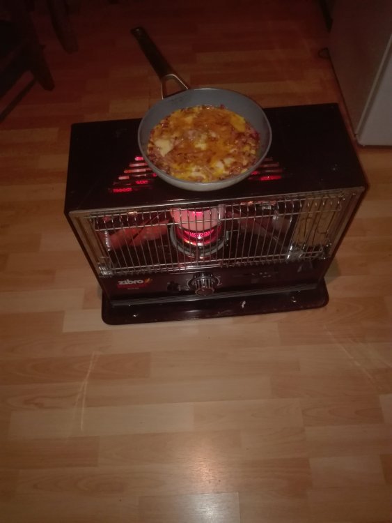

  3. @vantazzy,nu lukt het koken wel op de zibro ,nu het veel kouder is moet zibro harder werken ,aardappelen koken 30 min ,spek &eieren ook 30 min lekker makkelijk en je hoeft er niet blijven bijstaan daar het traag bakt of kookt aja rijst 20 min perfect gaar mvg dragstar

  5. Koken op mijn zibro gaat niet lukken je kan bijna je hand op de kachel leggen ,die straalt de warmte naar voor ,heb ze daarstraks gevuld met petroleum c van de pomp ,heb de indruk dat ik iets meer geur heb ,maar a 0,55 cent ipv 1,41€ de liter kan ik daar mee leven ,raam dat sowieso op een kiertje (richting buiten terras die ik vorig jaar voorzien heb van glas en een deur ,veranda nu dus☺️)staat beetje verder open klaar ,mvg dragstar
