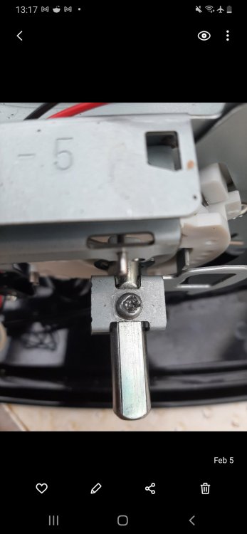

  7. Ik wil hem ook als backup. We hadden ook een houtkachel, maar die is niet meer te gebruiken. Een nieuwe is dan weer te duur. Ik heb wel een smaller schroefje moeten plaatsen dan het originele anders werkte de terugklap nml niet. De klem kwam nml met een sxhroefje van hetzelfde formaat als het origineel niet diep genoeg in het witte plastic houdertje.

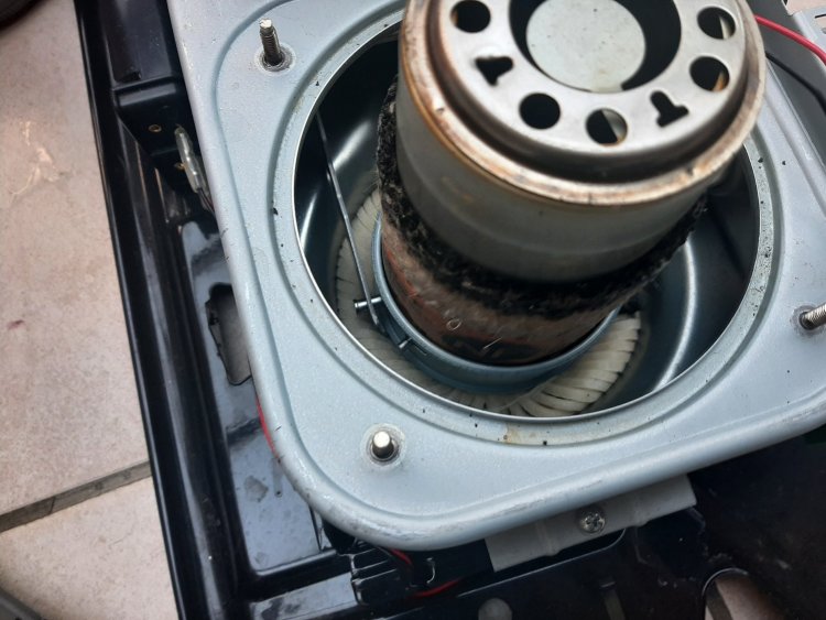

  9. Ik heb hem gekregen van iemand die het niet zo handig vindt. Schroef uiteindelijk met de dremel weggekregen. Of de wiek vervangen moet worden, volgens mij wel. Heb de foto bijgesloten

  12. Uitboren lijkt mij ook een optie, maar ik heb nog niet kunnen achterhalen welke schroef erin zit. Zibro zelf reageert niet en de winkel waar ik hem gekocht heb, doet moeilijk.
  13. Vorig jaar tegen de winter heeft een kennis een Zibro gekocht, heb deze recent van hem gekregen.Nu wil ik de kous vervangen, maar nu blijkt 1 schroef, die op de beugel, niet lost te krijgen. Sterker, die hele bovenkant van de kop is nu versleten. Iemand hier ervaring mee? Dank alvast.
