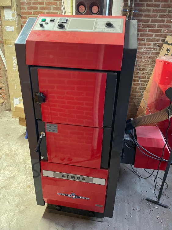

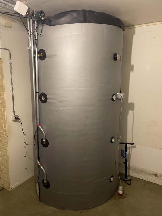

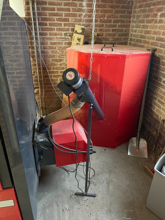

@Gamble Als je een goed c.v. systeem hebt is dit relatief simpel. De pelletketel vervangt jouw cv ketel. Uiteraard met wat kleine aanpassingen aan je systeem. Voor de efficiency is een buffervat voor de warmwater opslag wel handig en kun je een modulerend systeem maken. Ik zal wat foto's er bij zetten. Eenvoudige uitleg. 1. de vijzel haalt de korrels uit de bunker en brengt ze naar de brander 2. De brander gaat verwarmen en warmt het water op 3. De pomp circuleert het water tot het buffervat de ingestelde temp heeft bereikt. 4. Daarna stopt de ketel. 5. Als er een warmte vraag is in huis (via thermostaat) gaat de klep van het buffervat open en wordt het warme water door het c.v. systeem gepompt. 6. Klep gaat dicht als thermostaat uit slaat. 7. Komt de water temp onder een minimale ingestelde waarde (bijvoorbeeld 35 graden) dan gaan we weer naar stap 1.- 85 antwoorden

Hallo allemaal, Stijgende gasprijzen gaan momenteel aan mij voorbij. Ik heb sinds 2 jaar een gasloze woning. Zonder warmtepompen o.i.d. maar met een Pelletketel. Deze stookt houtpellets, heeft een hoog rendement en ik zit heerlijk warm. In noodgevallen kan ik overschakelen op elektriciteit. Verder heb ik nog houtkachels staan en voor echte nood nog een kachel die op LPG gaat.- 85 antwoorden
