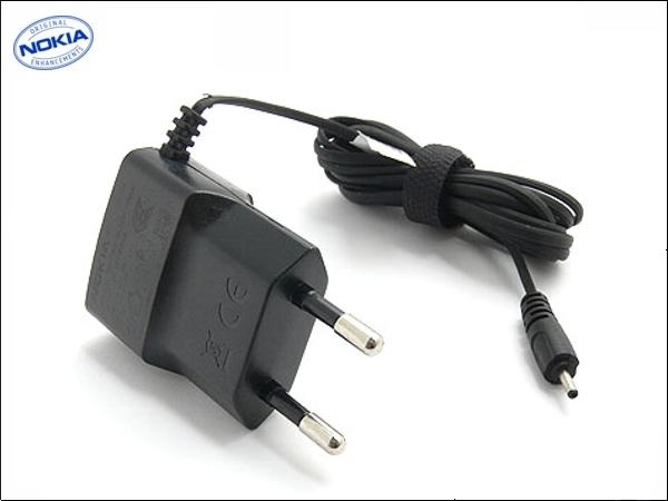

Een van de aansluitingen aan de goalzero medusa is gelijk aan die van de lader van mijn Nokia telefoon. Alleen kan ik de telefoon niet via de goalzero opladen :mad:
Is de medusa aansluiting (wel passend maar) niet correct voor de Nokia?
Is er bekend welke telefoons en andere apparaten geladen kunnen worden via de medusa? Lijkt me ook wel handige info voor de prepshop.

Wat betreft je vraag, kun je mij vertellen welke aansluiting, welke telefoon, kun je deze ook opladen via een eigen usb kabel bijvoorbeeld. Het is een vrij specifieke vraag waar ik wat met info over moet hebben. Waar gebruik je de medusa mee, de goalzero guide 10, de sherpa 50, de yeti 150, de yeti 1250 of misschien wel een ander merk usb lader of gewoon je pc? Usb is standaard 5volt het amperage ga verschillen per lader...

Ik denk dat ik hetzelfde kabeltje heb zo te zien, al heb ik hem via ebay gekocht. Ziet er hetzelfde uit. Ik kon daar een Alcatel telefoon ook niet mee opladen terwijl het stekkertje wel paste. Ik heb toen wat nagezocht en kwam erachter dat sommige telefoonfabrikanten niet alleen de plus en min voor het laden benutten maar ook nog een extra draad meten om te zien of er daadwerkelijk sprake is van een laadsnoer.
Uit mijn hoofd gezegd heeft mijn kabeltje alleen connectoren op de plekken die in gebruik zijn en dat zijn er per plugje twee ofzo. Is dat bij jouw kabeltje ook zo? Als dat het geval is, mis je misschien het laadsnoercontrolecontactpuntje :D

Als je hetzelfde USB kabeltje in je PC prikt, kun je er dan je telefoon wel mee opladen?
Zoniet dan heb je mogelijk niet het juiste kabeltje.

Het kabeltje is wel goed. Ik kon er namelijk wel een Samsung telefoon mee laden met hetzelfde stekkertje. Ik gebruik een 12 volt stopcontact in mijn gangkast, maar had hetzelfde resultaat via de laptop.

Zo'n soort lader zit er bij Nokia, ze hebben erg lang voor hun types dezelfde aansluiting behouden. ik weet alleen niet of dat nu nog steeds zo is. Heb zelf nog de n95-8gb
Aan de medusa zit een pennetje welk dezelfde afmetingen heeft als de laadpen van Nokia, echter opladen via guide10 gaat niet

Helder. Als je de lader bij de hand hebt, kun je dan eens kijken naar de output van die lader. Standaard USB levert 5 volt en 500ma. Als jouw telefoon 1000ma vraagt om te laden gaat het niet werken, via een standaard USB poort.
Als je wel het type van de telefoon weet kijk ik even of ik de laadstroom kan achterhalen.

lader: 5v 800mA
Dus het lijkt erop dat ik die goalzero daar waar ik hem voor gekocht heb dus niet gebruikt kan worden :mad:
Dan lijkt me de gehele goalzero alleen maar bedoelt om wat batterijtjes te laden

Je bedoelt de Yeti ofzo? Die hebben een 1500ma laadport dus daarop zou het moeten werken. Sluit je het kabeltje aan op je PC dan zal het waarschijnlijk niet werken.
