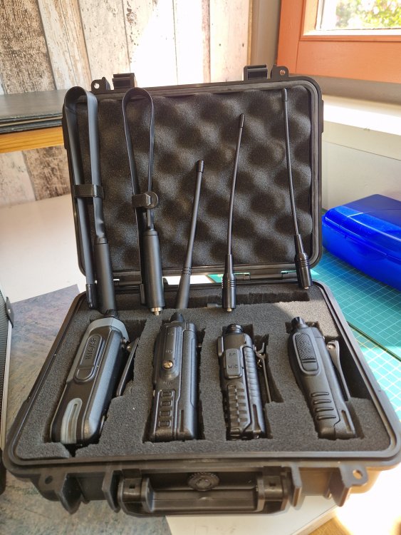

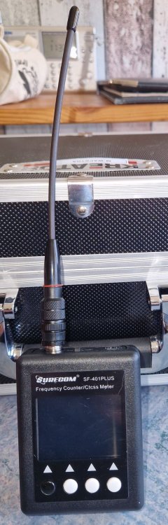

Gast Geplaatst: 18 juli 2024 Geplaatst: 18 juli 2024 (aangepast) die 20km word een uitdaging, vooral als er gebouwen/bos tussen zit.Ook de vervuiling van de lucht speelt een rol.dan kom je toch al snel in de zwaardere versie van communicatie terecht. Ik heb gebruikte porto's zat liggen (ik heb er kisten vol van) die in open veld max 10km halen.Ik zou in theorie verder kunnen komen als de repeaters van de zendamateurs werken maar dat is een ander verhaal. Het beste is ook om een frequentie er in te zetten met ctcss code zodat anderen je niet kunnen volgen. Misschien wel verstaan maar niet mee praten oid.Die goedkope porto's kosten 20 per stuk bij bulk inkoop en vallen bij mij onder verbruiksartikelen. zijn ze kapot of leeg gaan ze weg.opladen kost meer aan tijd en materiaal dan een nieuwe kost. De meeste mensen verwarren een portofoon met een telefoon. het verschil zit in de frequentie en de techniek. Waar telefoons op tussenstations en een mooie frequentie om uit te kunnen zenden kunnen vertrouwen ligt dat bij portofoon iets anders. Die hebben een (hoge) antenne nodig en het vermogen wat uit een portable bamiporto komt is vaak niet meer dan 7 tot 8 watt. Ze schrijven vaak 10 watt o.i.d. maar in werkelijkheid(met een kleine standaar antenne etc) is dat vermogen minder. Radio amateurs kunnen doordat ze andere techniek en antennes gebruiken veel verder weg komen. Bete ris dan,hoe raar het ook klinkt om een zee marifoon(geen gewone) te kopen,die zijn 25 watt en komen met een goede voeding en juiste antenne een heel eind weg. Op het moment dat je zoiets nodig hebt doen de regeltjes er toch niet toe. Het agentschap telecom heeft dan wel andere zaken aan het hoofd. Vergeet niet dat in het geval van een EMS(even op google zetten) al je elektronische aparatuur(alles met een stekker kortweg gezegd) gewoon kapot is tenzij je alles,en ja ook je generator en radio vallen daaronder, in een kooi van Faraday beschermd opbergt .er zijn voor kleine zaken zijn er alternatieven(ook daarin is google je beste vriend).Tot zover een kort antwoord(terwijl een lang uitgebreid ook had gekund) over dit onderwerp.ik heb standaard een pelicase met 4 sterke professionele heel veelzijdige porto's klaarliggen,met een extra koffer met spreeksleutel,headset etc, met diverse antennes variërend van 15 cm tot 105cm(niet op de foto) tactical antennes.vermogen van 5 watt tot 15 watt,net wat ik nodig heb en alles zo geprogrammeerd dat ze onbeperkt met elkaar kunnen communiceren. ze zijn ook handmatig te programmeren zodat ik altijd de juiste frequentie kan pakken.Daarvoor heb ik ook een frequentie counter die ook de versleutelcodes er uit filtert als ik een signaal oppik. Het spreekt voor zich dat je wel enige kennis moet hebben anders doe je zo maar verkeerd en heb je geen verbinding. 18 juli 2024 aangepast door Dutch moose Quote
gerard Geplaatst: 24 oktober 2024 Geplaatst: 24 oktober 2024 Hoi gast, Een mooie set, Ik zou graag een set willen, Maar willen en kunnen zijn nog altijd 2 verschillende. Ik heb er de kennis ook niet voor, dan zou ik mij eerst moet verdiepen. Wat zou de actieradius zijn van een goede set in stedelijk gebied? Quote
