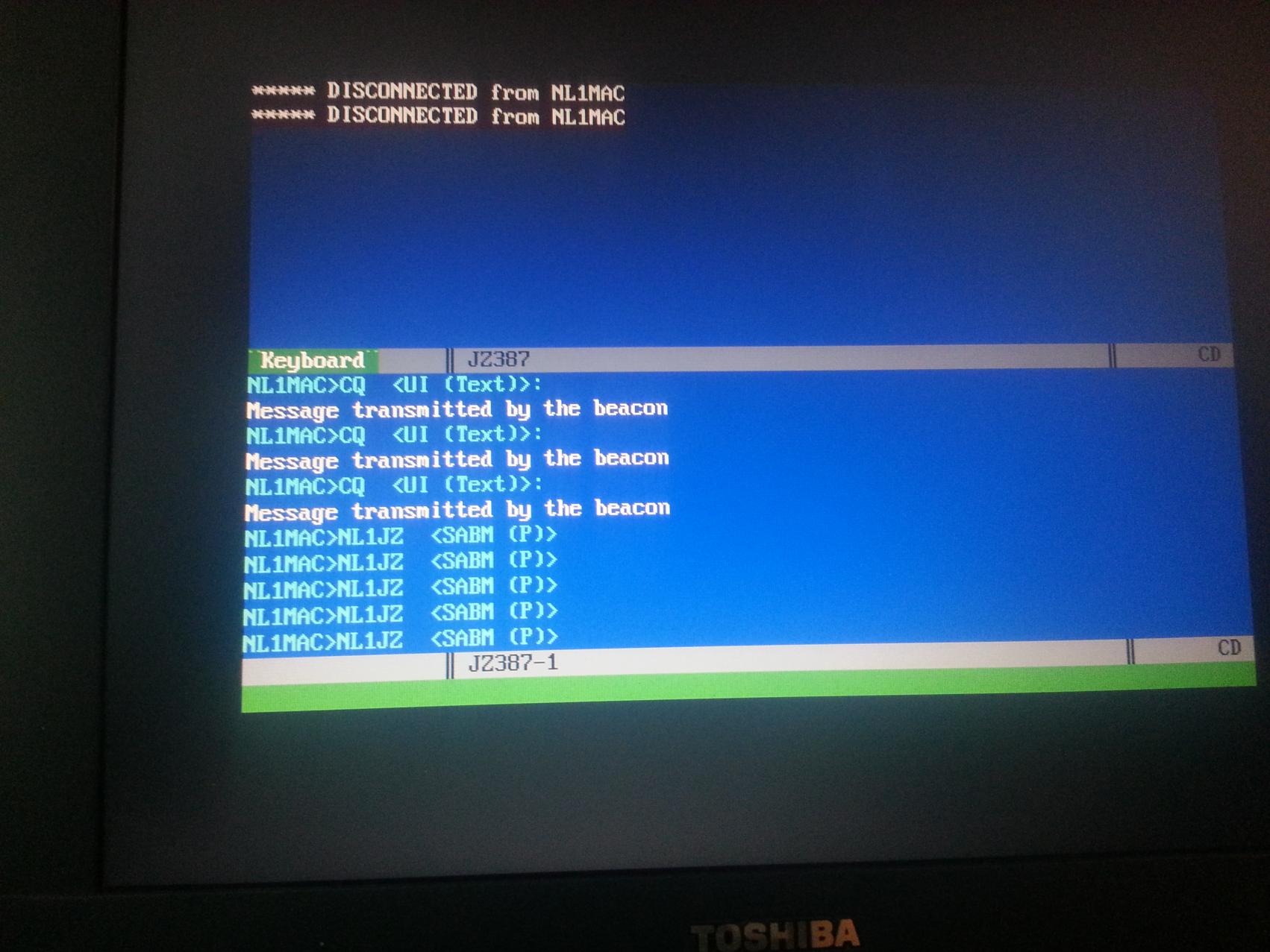

Gast ghostwhiper Geplaatst: 3 september 2014 Geplaatst: 3 september 2014 Ben de afgelopen dagen druk bezig geweest om mijn packet radio systeem werkend te krijgen. Vandaag eindelijk voor elkaar een werkend systeem te krijgen en een baken uit te zenden. Heb het eerder werkend dan @Communicator. Wat is packet radio: Heel simpel gezegd heb je 3 dingen nodig, een werkende cb radio (of welke frequentie je ook wilt gebruiken), een packet modem en een computer. Dat is leuk maar wat kun je er mee? Dat is heel simpel digitaal signaal vanaf je computer de ether in sturen. Het is mogelijk om te verbinden met zogenaamde codes en daarop bijvoorbeeld te emaillen, een bbs lezen en schrijven en zelfs plaatjes sturen. Ik heb nog geen verbindingen gemaakt maar houdt jullie op de hoogste. Specs: Danita 240 fm bak Alan 1200 rmd packet modem Windows 98 laptop met ez-packet software. Quote

Gast ghostwhiper Geplaatst: 3 september 2014 Geplaatst: 3 september 2014 @Communicator zal straks wel foto's maken en posten. Ohja Nog meer inwrijven kheb mn eerste verbinding gemaakt Quote

Gast ghostwhiper Geplaatst: 3 september 2014 Geplaatst: 3 september 2014 @Communicator naast het solderen op de goede pin lay-out is de software wel het moeilijkste om goed te krijgen. Ik werk met ez-packet en moest echt met hexadecimale code werken om mijn com1 aan te sturen. Andere software heb ik nog niet werkend gekregen icm een beacon die iedere 180 seconde uitgezonden word. Die beacon bestaat uit de callsign en eventuele tekst. Quote

Gast ghostwhiper Geplaatst: 4 september 2014 Geplaatst: 4 september 2014 @Communicator dat is wel een heel traag protocol. Zal vanmiddag even een filmpje maken van mijn beacon en die duurt nog geen 2 seconde en zend net zo veel tekst door. Eerdaags heeft een maat van me ook een modem liggen en kan ik met hem samen wat uitgebreider gaan testen. Quote
Gast ghostwhiper Geplaatst: 6 september 2014 Geplaatst: 6 september 2014 Zo ziet mijn installatie er uit met de president lincoln. Rode draadje van de mic is de plus van de modem en gaat naar de voeding. Zwarte draadje is de audio plus van de speaker af. Massa, ptt knop en de modulatie gaan via de mic aansluiting van de bak. Ik zou eventueel een microfoon op de modem aan kunnen sluiten en hem gewoon voor spraak kunnen gebruiken als de modem uit staat. Quote
