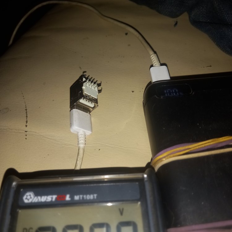

  3. @mevr.Grijpstra Het geheel aansluiten gaat met een usb stekker zoals op de foto, aansluitingen zijn:. Uiterst links = min pool , uiterst rechtse aansluiting =plus.
  4. Kijk ook eens op youtube en zoek naar "Super simple air battery " van Robert Murray - Smith. Hij geeft uitstekende uitleg van een soortgelijke batterij. Ik heb een fout ontdekt in mijn post, het voltage is tussen de 0,4 en 0,6 volt wanneer je ijzer blikjes gebruikt zoals beschreven. Dus voor tel. laden heb je 10 lagen nodig. En een magneetje.(soms lijkt het alu en is het ijzer) Wat ook mogelijk is, gebruik in plaats van zoutwater, kraanwater waarin een beetje soda opgelost is. Een theelepel per beker water is voldoende, en het voltage gaat daardoor ook omhoog, waardoor je dan weer wel op ongeveer 0,9 tot soms 1,1 volt uitkomt. Het is verstandig om altijd je spanning te meten voordat je je bouwwerk op je tel. aansluit. Bij het stapelen van de plaatjes alu en ijzer ook opletten dat de isolator ( papieren zakdoek of zo'n geel vaatdoekje, goed op maat geknipt) niet te' nat maakt, waardoor er een 'kortsluiting' met een ander doekje ontstaat. Dat zie je op je multimeter, 1 volt minder. Wanneer je nog niet zo veel ervaring hebt, werkt het heel goed( deet ik zelf ook) om een stapeltje alu-doekje-ijzer apart in een plastic zakje te plaatsen, en draadjes aan het metaal maakt. Draadje op de rand van het metaal en dan metaal ombuigen met een tangetje zodat het draadje goed klemt. Ik gebruikte dik plastic( uitgeknipt van een afvalzak voor puin) en seal het dicht met een strijkijzer. Wel een papiertje gebruikt tussen strijkijzer en plastic, gesmolten plastic plakt zo. Zo maak je aparte cellen die geen kortsluiting maken. De draad van het ijzer weer verbinden met de draad van de volgende cel, alu. Want geloof me, het stapelen van 5 of meer keren alu-doekje-ijzer, alu-doekje-ijzer, zonder dat er sluiting ontstaat, is echt een kunst. Het is wel wat lastiger om de alu plaatjes schoon te schuren, na de eerste ontlading, maar werkt goed omdat je ze zo weer in het zelfgemaakte zakje terug kan zetten. Dan kom je er ook achter dat het veel beter werkt als je gele huishoud/vaat doekjes gebruikt als isolator. Ik maak verschillende soorten batterijen, en ben van plan binnenkort een paar powerbanks te maken, dan post ik wel een paar foto's.
