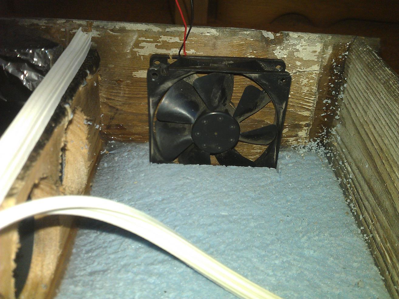

Ik zat ook al te denken aan nog een extra buis er omheen te maken en deze ook nog eens weer te isoleren met pur. Een pvc pijp van 75, dan pur, dan blikjes,pur,kartonnen buis. Nu wil ik het graag zo goedkoop mogelijk doen, anders is het effect van verdienen op de stookkosten weg. Eh, de fan die ik gebruik, is een computer fan van 12V. Deze zit aan de zijkant in de collector gemonteerd.

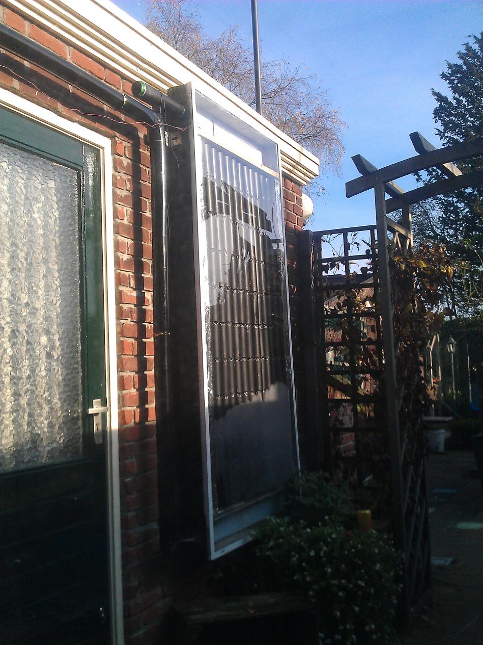

Nee, het is niet zo dat ik 12 graden als huis temperatuur heb . De lucht die uit de afvoer pijp komt was ongeveer 12 graden. Dat is nu ongeveer 23 graden. Dus ik heb al zo´n 10 graden gewonnen, maar nog niet genoeg. De afbuizen bestaan uit blikjes die aan elkaar zijn geplaatst tot één buis. De buis heeft dan een diameter van 6,5 cm De buizen in de collector zijn dezelfde blikjes dus een diameter van 6,5 cm. Het is ongeveer 1,70 m hoog en bestaat uit 10 kolomen van 12 blikjes. In de blikjes zitten aan de onderkant 3 gaten. Hierdoor wervelt de lucht langs het metaal wat is verwarmt door de zon. Ik denk dat het in de collector zelf wel goed zit. Waarschijnlijk zit het probleem in de overdracht van de collector naar het huis. Helaas kan ik niet meer meten in de collector zelf (de warme luchtkamer boven in) omdat alles zit dicht gekit. De temperatuur aan de uitgang van de collector heb ik niet gemeten, maar die zal ong tussen de 40 en 60 graden hangen. De overdracht van de collector naar het huis heeft dus schijnbaar een verval van ongeveer 20 graden. Dit heb ik proberen op te lossen en heb met gisteren 10 graden gewonnen door een isolatie wand aan te brengen in de blikjes.

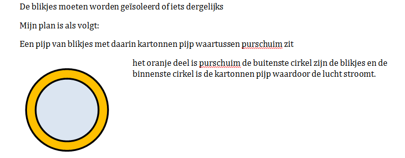

hallo Jalemari, Bedankt voor je snelle reactie, maar eerst had ik dus alleen maar blikjes in de open lucht -ik praat over de aan en afvoer pijpen naar de collector toe. Dit werd toch echt te koud. Er kwam lucht in huis van ongeveer 12 graden. Ik wil mijn huis verwarmen, niet koelen Dus ben ik op het idee gekomen om een extra buis (van karton) in de blikjes te maken en de ruimte tussen de blikjes en de kartonen buis vol te purren.

Beste allemaal, Ik heb dit stuk eens doorgelezen en heb zelf ook een zonnecollector gemaakt. Nu heb ik een probleem met het doorvoeren van de uitgaande lucht mijn huis in Ik heb blikjes genomen waarin ik een kartonen pijp heb gemaakt. De ruimte tussen de blikjes en de pijp is vol gePURt. De temperaturen die nu binnen komen zijn ongeveer 23-28 graden terwijl in de collector ik temperaturen meet van ongeveer 40-60 graden. Hoe kan ik nu de pijpen nog beter isoleren zodat ik een nog betere opbrengst krijg en het rendement wordt verhoogd? De pijpen die ik heb gemaakt zijn ongeveer 2 m lang.
