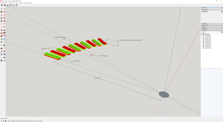

ok hier is dan 1tje die is gedown scaled tot acceptabele groote. Ik moet wel bekennen dat het toch wel nog steeds duidelijk lijkt dat het hier gaat om 10 draden. 5 paar in parallel. Anyway er is al eens gevraagd om wat meer context. Dus ik zal wat meer daarvan gaan toevoegen. hier is de schematische representatie van de PMA (zonder de coils) De doelstelling is om vast te stellen wat deze PMA uiteindelijk aan zou kunnen als die echt op zijn donder krijgt. Dit staat dus geheel los van wat de turbine qua power kan aanleveren. Op zich weten we al dat de turbine zelf met deze drag type blades het minst efficiënt gaat kracht overbrengen ten opzichte van alle andere varianten. Maar dan weten we ten minste waar het probleem ligt Ik begrijp dat ik redelijk koud hier kom met een hoop informatie. Dus ik heb er begrip voor dat dit er relijk abstract uitziet allemaal. En dat is het ook vanuit deze context. Maar ik zie het anders ook niet hoe jullie op dit redelijke vergevorderde moment nog te betrekken bij een process dat nog niet voltooid is. Anyway. laat me svp weten als er vragen zijn. ik ben redelijk praat graag dus dat moet wel goed komen lijkt me dan ok? -

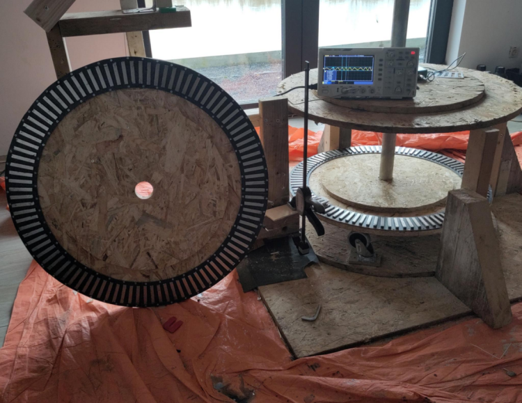

preppertocht plaatste een topic in Vuur, verwarming en energie
De huidige status van de windturbine die ik bouw met hulp van leden op fora als deze is alsvolgt. en de testbank om de alternator te bouwen kun je hier zien. De concrete vraag die er is op dit moment is hoe kunnen we de capaciteit van de alternator testen alvorens dat hele ding te bouwen. Het zou een ramp zijn als er veel tijd en geld gaat zitten in het bouwen van de alternator om er dan uiteindelijk in de praktijk achter te komen dat hij het niet goed doet. Op dit moment denk ik aan het kortsluiten van de spoelen en dan de magneten er over laten draaien met behulp van een gewicht aan een katrol. en dan het verschil meten tussen die tijd en tussen de tijd het gewicht nodig heeft als de spoelen open staan. Hebben jullie wellicht een suggestie over hoe dit aan te pakken?
