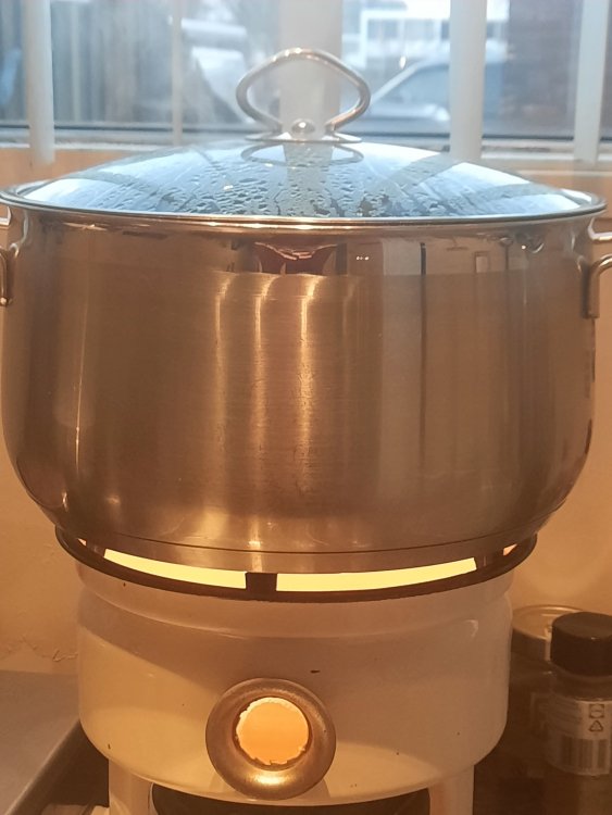

Neeee zo hoog krijg ik de vlammetjes in de 3 pits echt niet,...dat is dus precies de vlam wat ik bedoel zoals ik hem wil om juist dat vleesje aan te braden,..dat was na lang wachten wel heerlijk geworden hoor ,..ouderwets als oma's vleesje 😂 Op de 1 pitter kan ik wel zo'n hoge vlam,..vandaar dat ik me af ging vragen waarom de 3 pitter niet wil. Volgens mij is het wel de originele pandrager (treef) de meeste hallers hebben zo eentje. Die koekenpan is 28 cm, een groot zwaar ding,..maar inderdaad de pan bedekt niet volledig het rooster, heb ik totaal niet aan gedacht dat dat het euvel kan zijn wat betreft de vlam, wel dat er zo warmte verloren gaat. Bovenpan meet 35 cm doorsnee,..de pandrager valt in de binnenrand en meet 31 cm doorsnee,..ook een erg open pandrager. Maar,.... Heb een leuke 2 pitter gevonden,..denk dat dat handiger is dan grotere pannen kopen,...3 pits stuur ik fijn naar m'n tante die hem o zo graag wil🤭,...ze weet van m'n vlammetjes hoor 😂 komt goed zegt zei ook -

Hoger dan dit (foto) valt de vlam ook echt niet te krijgen -

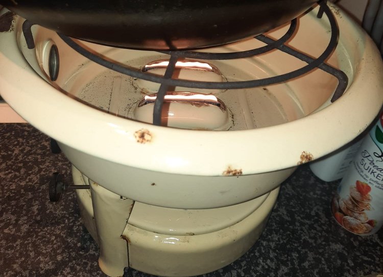

Hier met grote koekenpan erop ,..om eerlijk te zijn dacht ik zelf dat de original hallers eigenlijk best wel groot uitvallen. Al gebruik ik 28 cm koekepannen, soeppan of wok. Dit zou wel eens het probleem kunnen zijn,... Eens zien of ik testen kan met nog groter,.....en anders gaan we maar voor een 2 pittertje erbij haha -

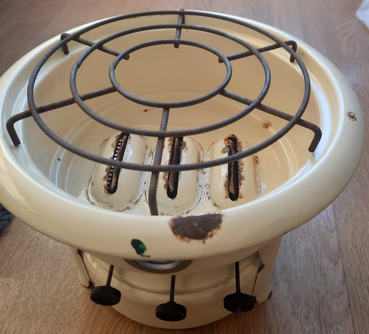

Foto van 9 minuten geleden zaten de oude lonten er nog in, die zaten niet goed. Hier een foto met nieuwe lonten brandend,..die vlam is dus te laag -

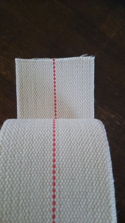

Krijg geen foto geplaatst,...🫣 Ik heb vanavond m'n nieuwe lonten er even uitgehaald, (ik heb wel de vlakpit met rode draad maar goed kwaliteit van nu en vroeger zal zeker anders zijn) en de hele oudjes die er ooit in zaten er in gedaan,...precies hetzelfde gebeurt, ik zet de vlam op normale hoogte 2 minuten later gaan ze uit zichzelf bijna uit. Enkele aan of alle drie geeft ook geen verschil. Heb een volle literfles farmlight lampolie erin dus te weinig olie kan het niet zijn lijkt mij. Zonder pan erop blijft het ietsje beter,...maar ja t is wel de bedoeling dat er een pan opgaat hahaha. Maar goed misschien is dat net een teken dat er iets met zuurstof zou kunnen zijn,...rooster bovenop is wel origineel en zorgt er ook voor dat een pan het niet af kan sluiten van zuurstof,...in huis wordt ook constant geventileerd middels roosters tegenover elkaar en raam stuk open dit doen we automatisch omdat we ook een laserkachel hebben -

Bedankt voor je reactie petroman en, ik snap wat je bedoelt, bijna iedereen gebruikt ze enkel om te stoven. Uiteraard zou het braden langzamer gaan dan op een normaal kookstel maar het moet toch echt kunnen, m'n oma deed het ooit toch ook 🤭 helaas kan ik haar niet meer om advies vragen😪 Vlammen moeten ook niet zo hoog staan dat ze gaan walmen, maar ik kan ze dus totaal niet iets hoger zetten, lijken per direct bijna uit te gaan, de lonten zijn nieuw, zitten recht en zijn 68 mm, de juiste maat dus,...m'n 1 pitter kan het wel een normale vlam hebben en daar kan ik gewoon m'n groente op koken zelfs, nog redelijk snel ook. -

Ik heb sinds kort een 3 pitter, wanneer ik hem wil gebruiken kan ik de vlammen niet hoog genoeg houden om even vlees te braden,..spontaan verlegen ze vanzelf naar standje waakvlam bijna uit. Ik heb er nieuwe lonten in gedaan, die zijn goed doordrenkt,.zit meer dan genoeg olie.in de onderpan. Na hoger draaien lont ongeveer 5 mm brand hij heel even hoger waarna gelijk.weer de vlam inzakt met enige resultaat dat lont steeds verbrand wat ik steeds weer recht afsnijd. Iemand enig idee wat er aan de hand is? Of wat ik fout doe? Ook merk ik dat de onderpan steeds glad en nat is van olie, bovenkant, zijkanten rondom en onderkant hangen enkele druppeltjes,..is dit.normaal? Ik kan nergens een lek of beschadiging vinden aan de onderpan. Het is trouwens een Haller Groetjes monique
